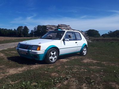

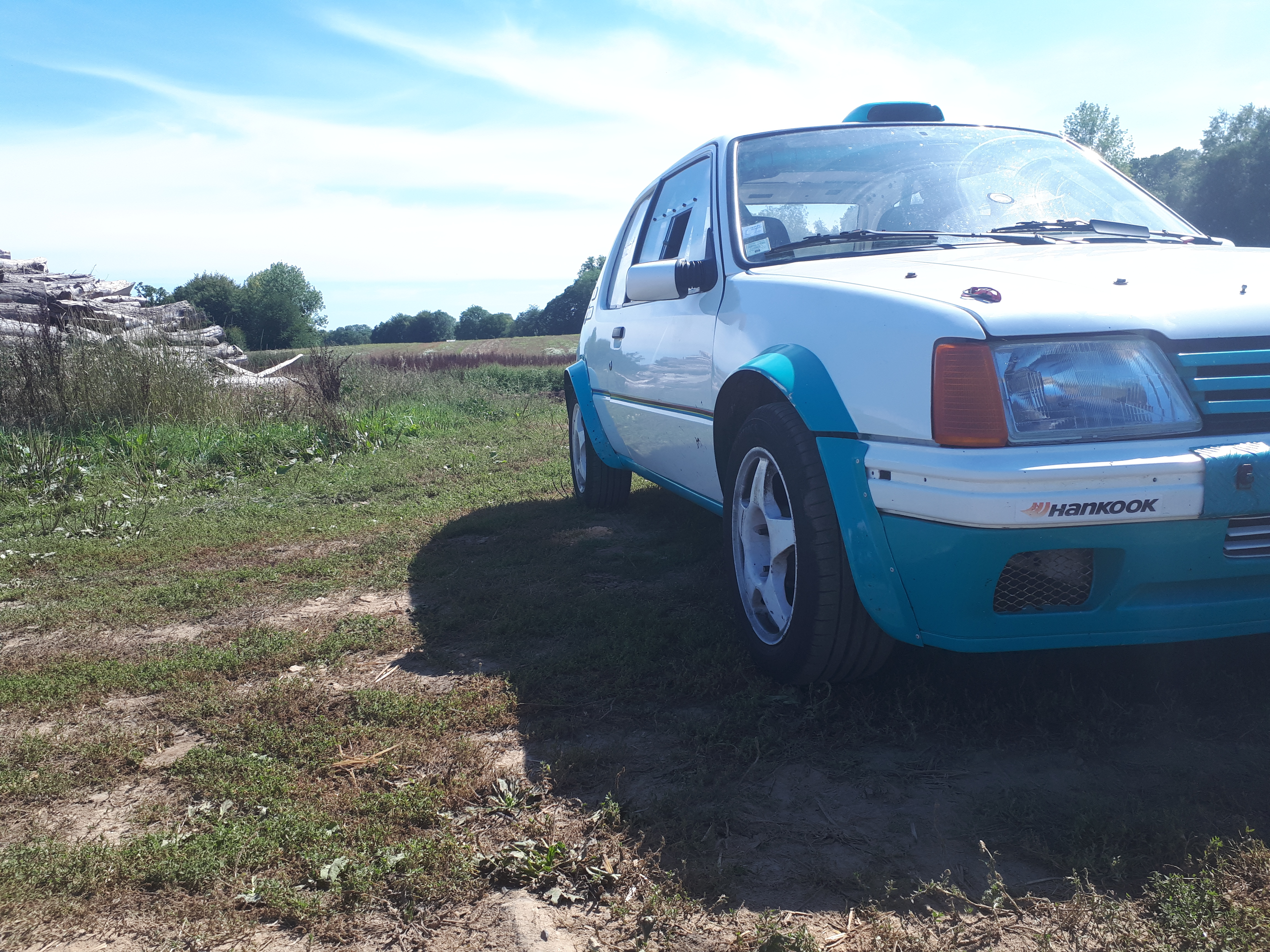

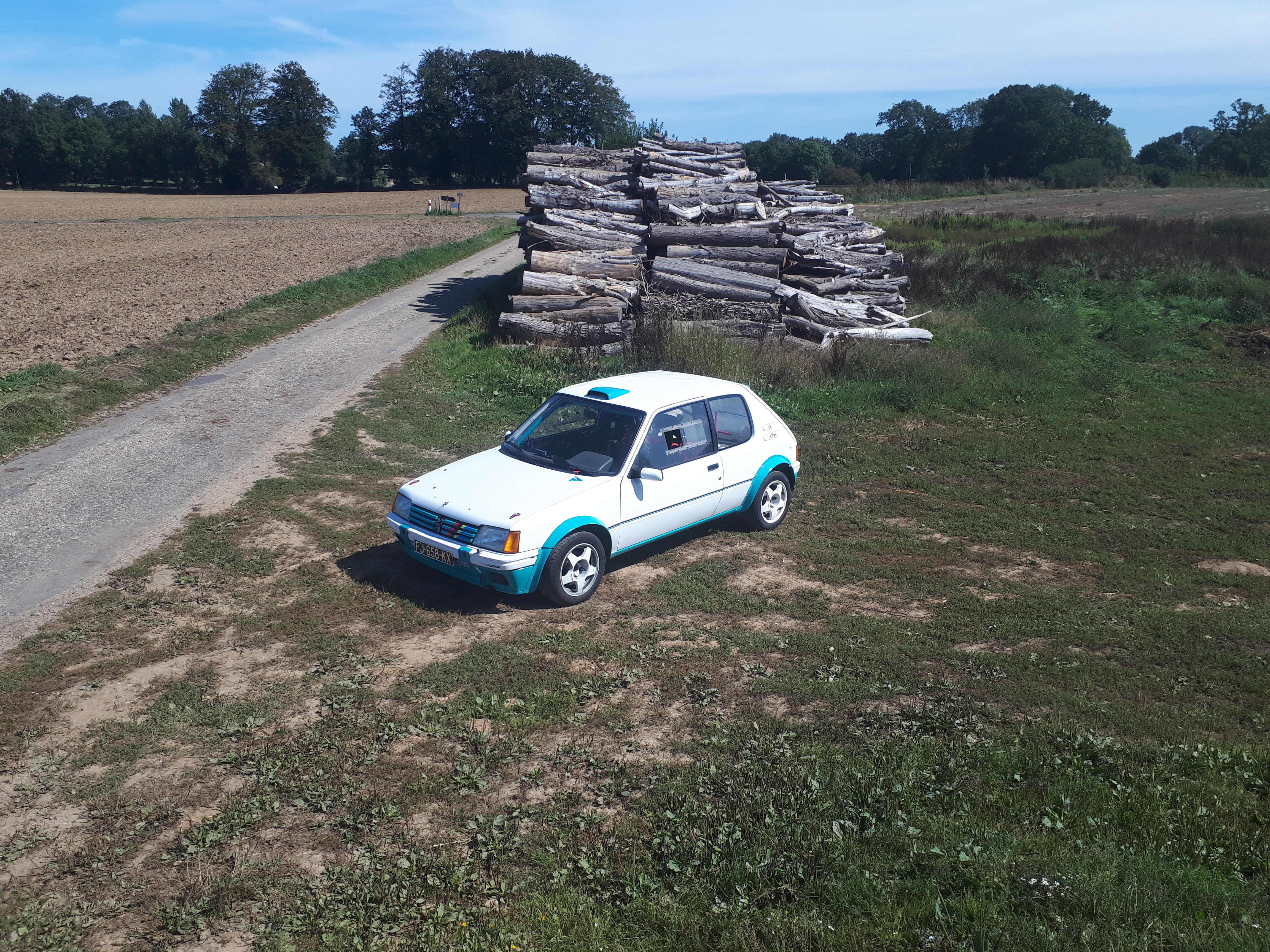

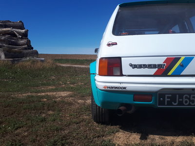

Visiblement tu as trouvé tes cardans et remonté ta boite !!!
Content de voir ton auto de nouveau sur les routes de normandie.

Non je roule encore avec l'ancienne boîte
Je dois commander les cardans pour l'autre
