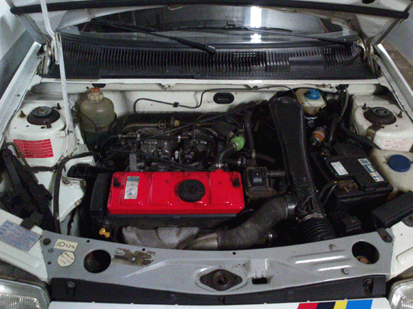

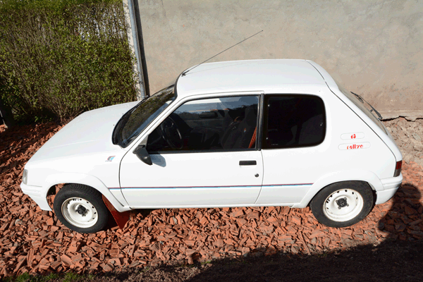

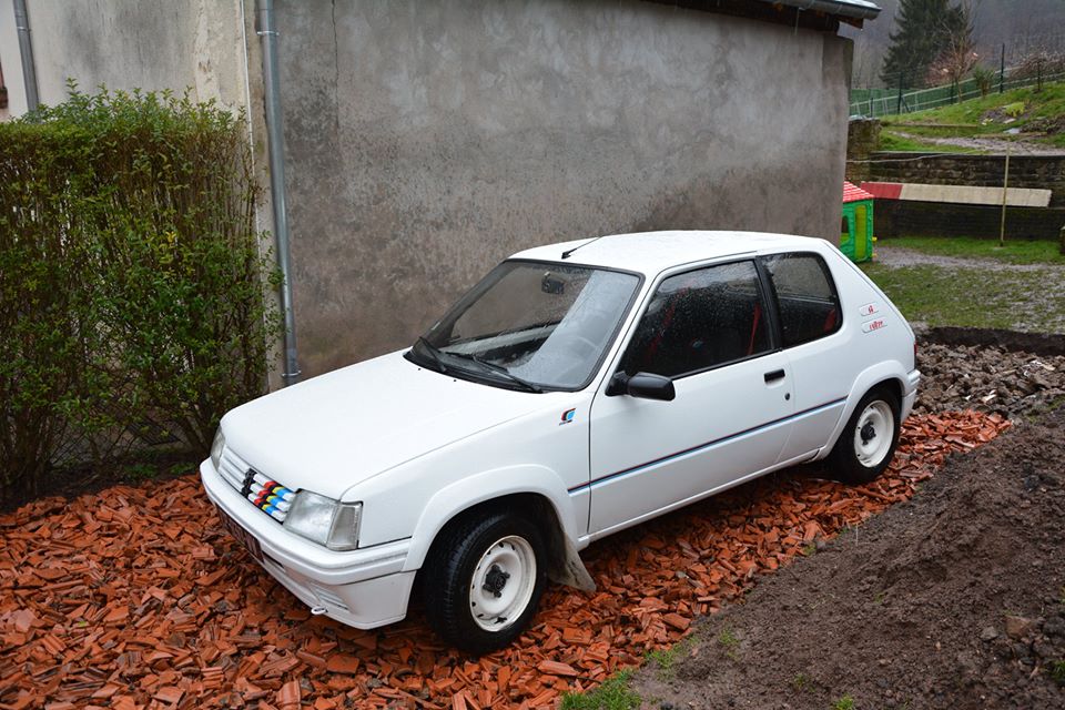

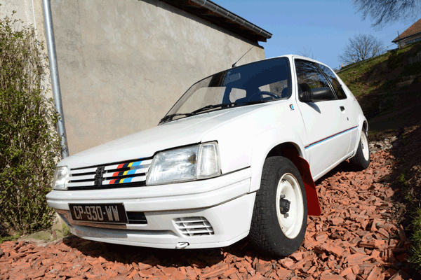

Salut à tous je me présente a vous avec ma petite rallye acquis en début d'année, cela faisais un an que j'en cherchais une dans un état correct à un prix raisonnable, pour ma part je m'appelle William 33ans:
elle est de 1990 phase II, pas moins de 230000km au compteur, voici deux photos le jour de l'achat.

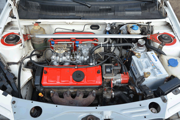

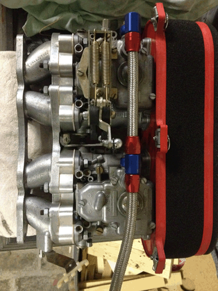

Depuis j'ai réglé pas mal de petit soucis électrique feux antibrouillard, feux de recul essuie glace arrière entièrement câblé
moteur essuie glace avant entièrement révisé (les balais sortais du pare brise)
niveau moteur fabrication de deux brides alu. installation dune boite a air ITG, accélérateur a doubles ressorts,pompe électrique Facet, King, boite de dégazage, bobine d'allumage, module d'allumage, bougies.

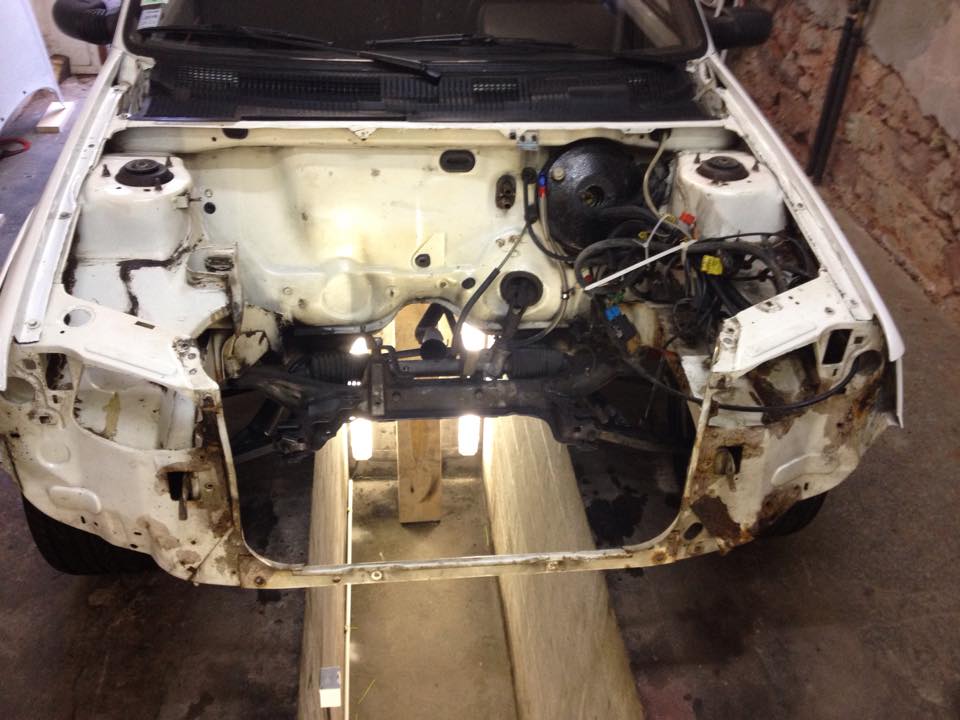

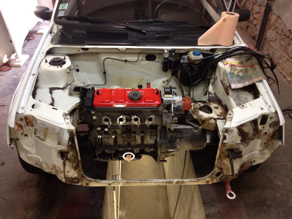

Maintenant révision hivernal...

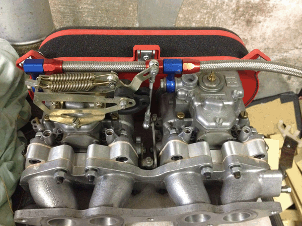

Aurais tu une photo des brides et des ressorts pour le ralenti ?
Le montage est soigné :ok:

je vais prendre une photo des brides avec les carbus demain :ok:

Voici les photos des carbus

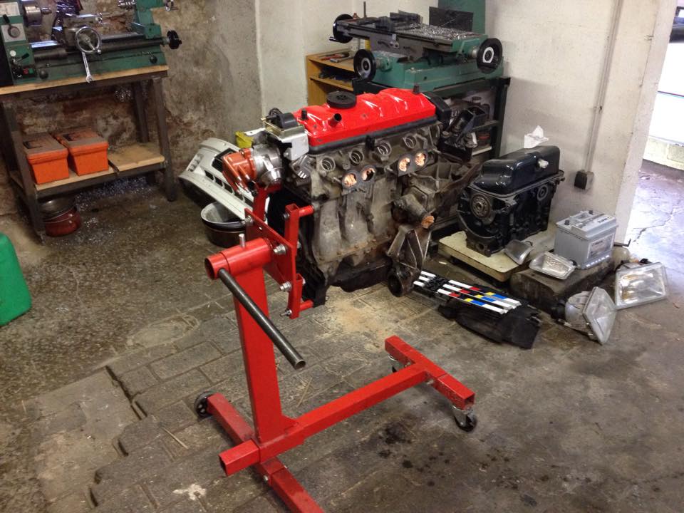

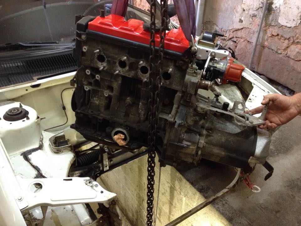

Message par Willy-57 »
Voici quelques nouvelles :)

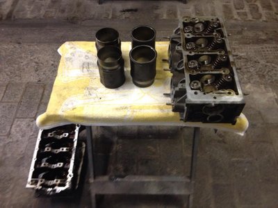

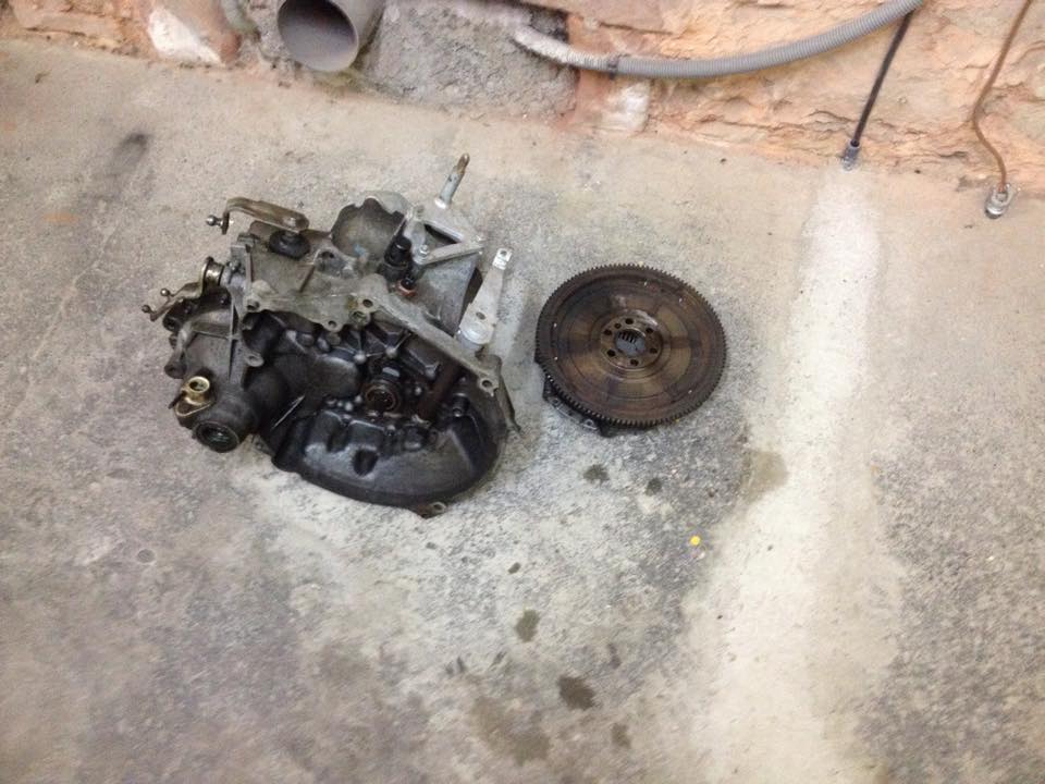

Le bloc est en bonne état pour ses 230000km :ok: , juste une petite tuile au démontage, j'ai cassé la bague d'étanchéité du vilo coté distribution ;) du coup j'ai trouvé un TU pour 10€ sur le bon coin au passage j'ai récupéré aussi le cache culbuteur ainsi que le carter d'huile.

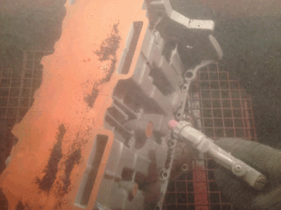

Maintenant je suis en mode sablage...

Erreur, il ne faut jamais sabler un bloc sans "l'étanchéifier" au préalable... <_<
Messages : 5320
Re: 205 Rallye 1990 en Moselle.
oui j'ai oublié de te le dire aussi.... jamais au grand jamais le bloc nu dans une sableuse... malheureux..... :( :(
moi je mets des couvercle en bois et en cartons partout .. et ensuite, karcher eau chaude durant de longs moments pour absolument tout sortir sinon............ :angry: :angry: :angry: :angry:

sinon oui les risque d'avoir du sable dans les conduits de lubrification des paliers de vilebrequin est trop grand... :(
