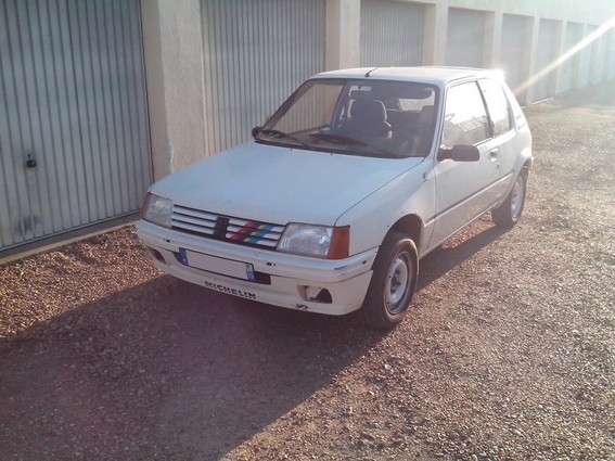

Je m'appelle Clément, j'habite dans le 28 et je suis un membre du forum cousin Planète-205 (certains ici me connaissent peut être de par Planète ;) ). Je viens d'acheter une Rallye (celle de romain49 :) ) de Septembre 89 avec pas mal de choses a faire dessus.
Pas de panique elle est au garage et attends d'être complètement démontée pour être intégralement rénovée :)
La restauration sera intégralement visible sur planète, j'essayerai de mettre quand même un max de photos et vous tenir au courant de l'avancement des travaux, mais je serai bien plus actif sur Planète ;)
