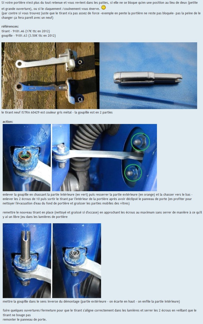

Je croyais que t'avais changé les tirants ?
Oui si ça fait "clac" c'est sûrement eux et la goupille de tirant, moi j'avais remis l'ensemble neuf, souci résolu (mais les tirants neufs sont couleur alu donc à repeindre en blanc si tu cherche la perfection)

Je suppose que tu as raison. Aujourd'hui, je regarde comment ils se démontent, mais je suis terrifié de devoir détacher les cloisons internes en plastique. Ils sont parfaits et les ruiner me ferait jurer beaucoup. J'ai trouvé les tirants sur le filet et ils étaient de couleur aluminium. Je les repeindrais sans aucun doute. Mais je vous demande (et je ne veux pas m'éloigner du sujet ou Jean me tue;) les tirants sont-ils suffisants? Je les ai trouvés.https://www.ebay.it/itm/2X-Portiera-Ant ... 3162943329da-maye a écrit :Je croyais que t'avais changé les tirants ?

Il faut aussi mettre des goupilles neuves.
Pour les plastiques utilise un levier plastique
, les agrafes se trouvent en neuf chez restagraf par exemple.. (je te donnerai la référence demain)
Tes tirants sont de l'adaptable, Peugeot ne fournit plus en neuf ?Pour les plastiques utilise un levier plastique

merci, je viens de terminer de le vérifier. Par conséquent, ils peuvent peut-être être extraits sans avoir à démonter le revêtement intérieur de la porte, mais à démonter la boîte d'achat et l'accès à partir de ce trou. Heureusement que vous m'avez arrêté, j'ai pensé que je pourrais récupérer la broche mais si elle doit être changée, c'est une autre histoire. Aussi parce que je ne le trouve pas sur la baie. Je dois passer à Peugeot et payer tous les triples ...

Non il faut obligatoirement démonter les panneaux de porte pour changer le tirant.
De mémoire c'est surtout la goupille qui s'use…tu peux essayer de ne changer que ça dans un premier temps
Sinon voilà la référence Restagraf (340) des agrafes de panneau de porte (je ne sais pas si la marque est distribuée où tu est):

Tu m'as donné de mauvaises nouvelles. J'ai démonté la caisse et glissant ma main je parviens à me rendre au tirant, qui est fixé à l'extérieur de la porte où se trouve le joint. J'ai vraiment pensé que je pourrais le retirer de là sans démonter autre chose. Quoi qu'il en soit, merci pour les pièces de rechange recommandées, je dois encore trouver le temps (et l'envie) de chercher la pièce de rechange, en particulier cette goupille qui doit absolument être changée mais que je ne trouve pas vendue avec les tirants.
