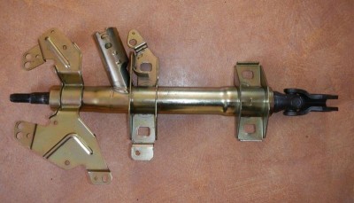

Par la suite le Neiman reste bloqué au premier cran me permettant uniquement de mettre le contact et débloquer la colonne .... la galère commence, impossible de venir à bout du Neiman .. je fonce donc à la maintenance et reviens avec un une caisse à outils, test avec du dégrippant, puis je me resigne de démarrer avec les fils ....le démarreur avec un bruit immonde lance la voiture et je rentre ( je n'oublierais jamais la tête de mes collègues qui me voient à genoux en train de démarrer avec les fils ! )

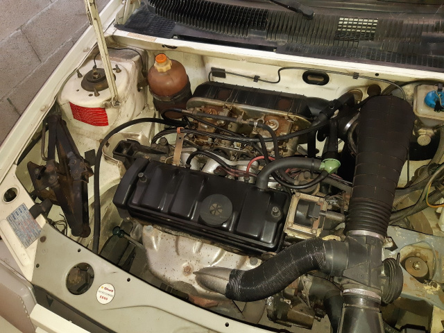

=> quels sont les précos pour redémarrer une endormis ?
J'ai entendu parler de couler du WD 40 dans les puits de bougies pour décoller les segments avant redémarrage puis vidanger une fois le moteur réveillé .
Avez vous des conseils là dessus, ainsi que pour changer le neiman sachant qu'il est bloqué dans une position ne me permettant pas de le changer par la méthode classique .

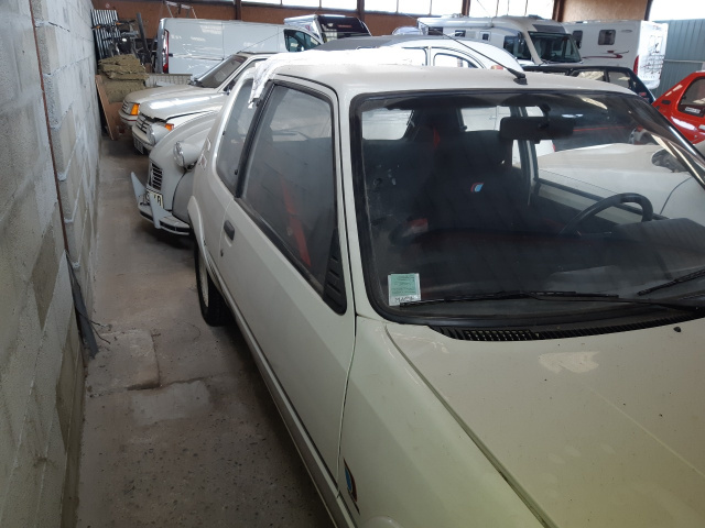

Je vais poster des photos prises cet apm.

Si çà ne fait pas 20 ans qu'elle n'a pas démarrée, retirer le fil de la bobine pour juste la lancer au démarreur sans étincelles.
Une distri + pompe à eau, dans un premier temps ce sera très bien.
Pour le neiman, a part la perceuse en mode perceur de coffre, je ne vois pas comment tu pourrais faire !!

Tu peux démonter la colonne pour être plus à l'aise
Le neiman tient par 2 petites pattes en métal dans la colonne de mémoire, ça doit pas être incassable… et au pire mettre une autre colonne et neimanN'attends pas que les autres aient des valeurs pour en avoir

Tu peux changer le morceau de colonne de direction avec le neiman. Ce sera le plus simple pour ton problème.
