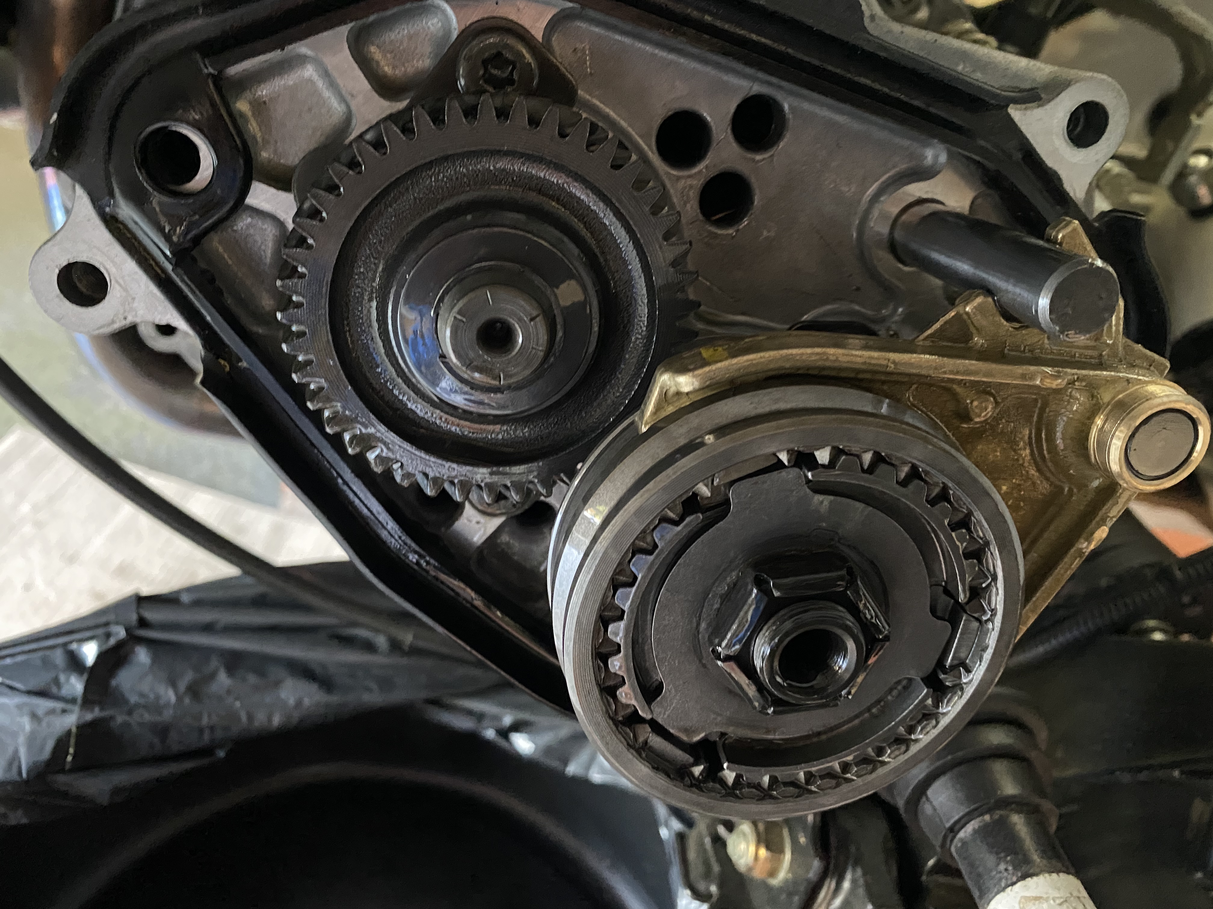

Salut je recherche un pignon de 5 long car le 13 x 64 c est très courT
Par contre je crois qu’il y a 2 montagES 🙃 et je c’est pas le quel j ai 🙈

tu lèves la voiture coté gauche (pour éviter à devoir vidanger la boite), tu retires les 3 vis qui maintiennent le carter de 5eme et tu sauras ;)
Il te faut un MA5 N en 43 x 33 (au lieu du 41 x 35 de la MA5S)
Je peux avoir ça, une fois que je saurais si tu est en montage ecrou ou clips :)

Je vais démonter ça au mois octobre et je te dit suis qu’il me faut :ok:
