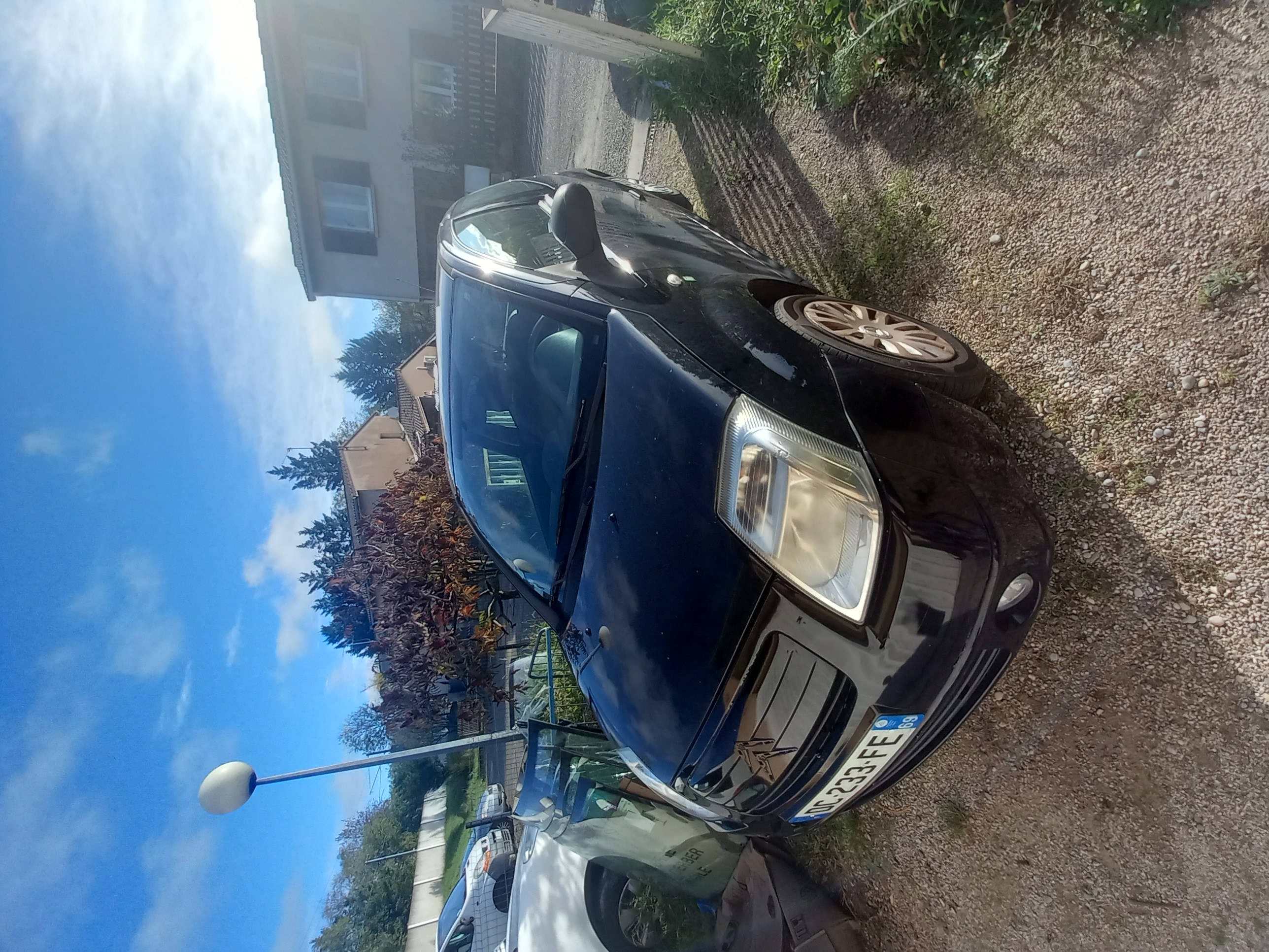

Nouveau parpaing à la maison :lol: :lol: :lol: faut vraiment que j’arrête de récupérer des véhicules... Sachant que j'ai toujours pas ramener la Capri :blink:
Bon celle-là devrait aller vite, moteur 1.1 HS
Moteur/boite/Kit démarrage de 1.4 trouvé sur LBC reste à faire le montage
Maintenant reste à pousser les murs ou demander aux voisins s'ils ne vendent pas leur place de parking :ph34r:

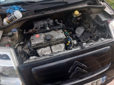

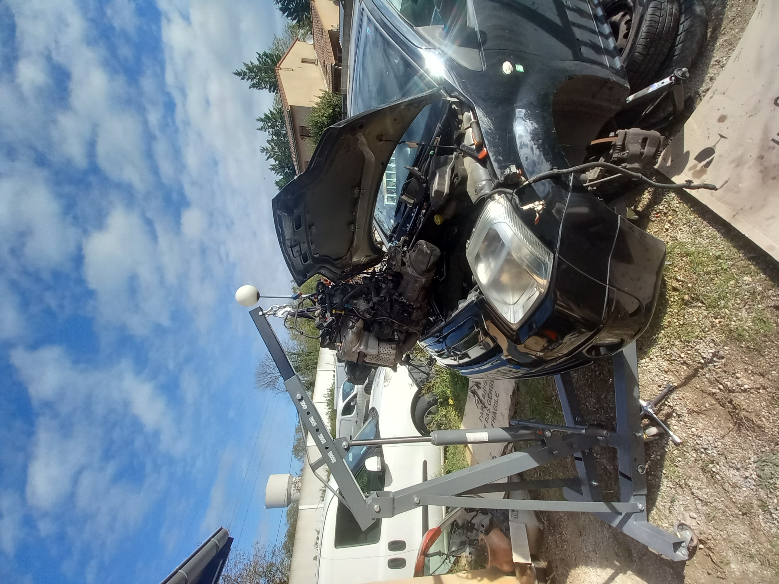

Vu que j'étais pris en temps,que les véhicules s'accumulent (doblo,trafic etc etc etc...) j'ai acheter une chèvre,un moteur 1400 et de la motivation :D :D :D
Pas eu besoin (a voir dans le temps) de remplacer le BSI et le Kit démarrage,j'ai tout installé du 1100 et laisser les injecteurs du 1400. Ca tourne au premier coup de clefs, restera à faire une distribution et un entretien du moteur la semaine prochaine.

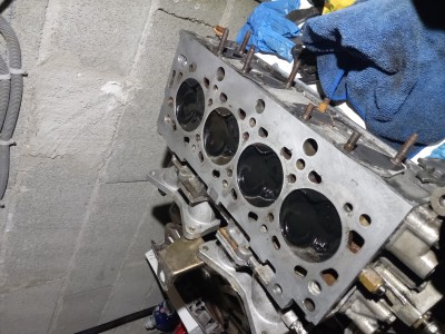

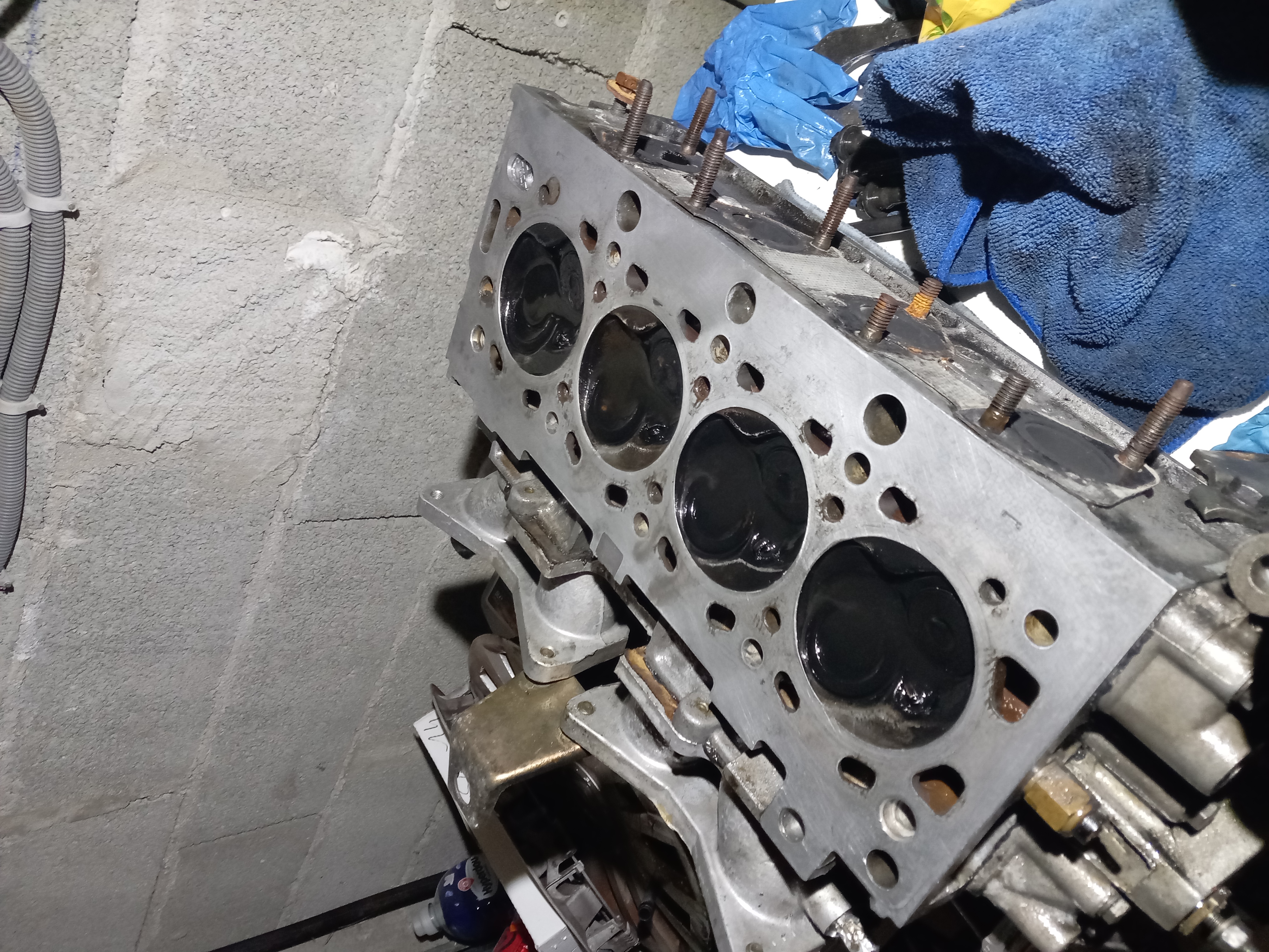

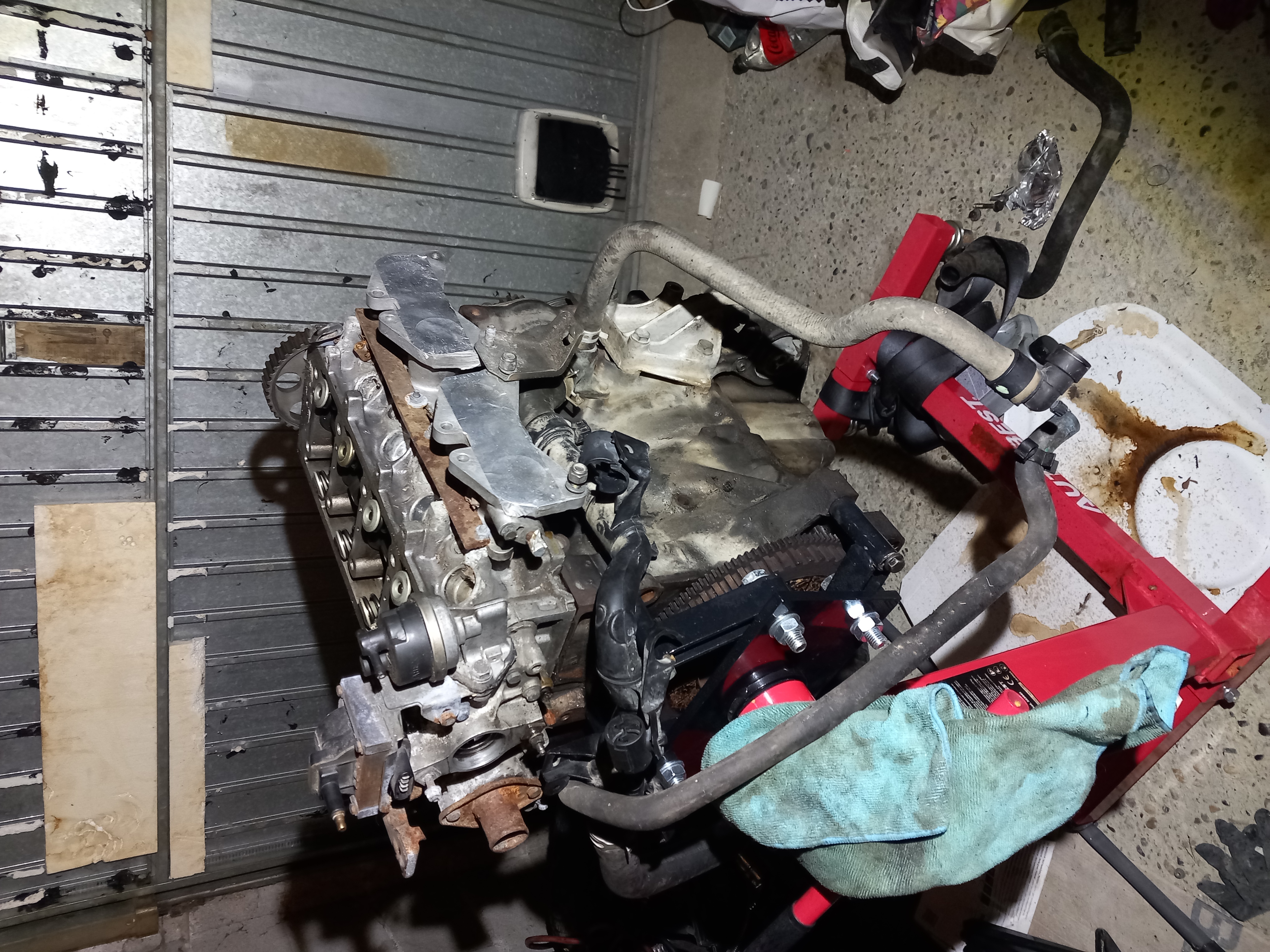

Comme il a fallut faire (ou du moins essayer) de la spéléologie dans le Truant (il sert de box actuellement je n'en ai pas besoin), je fais le tris des pièces pour Léma Racing et j'en profite pour rassembler les pièces de la Rodeuse :D :D :D
La culasse 1600
Pose à blanc
J'attends un devis de l'un de mes clients pour l'équilibrage vilo+volant moteur et empreintes soupapes...
Je vais faire un post en section mécanique pour une demande sur un AAC ^_^

C’est quoi le bout de feraille rouillé au dessus de la pipe d’admission ? :blink:

Cette plaque sert au bon maintient de la pipe d'admission... C'est une pipe d'origine de 205 rallye mais une culasse TU5JP2 et elle n'as pas les mêmes fixations :D
Et puis faut bien garder à l'esprit que ce montage à bientôt 20 ans (2004/2005) et qu'à l'époque une pipe Chadil était à plus de 350€ ^_^

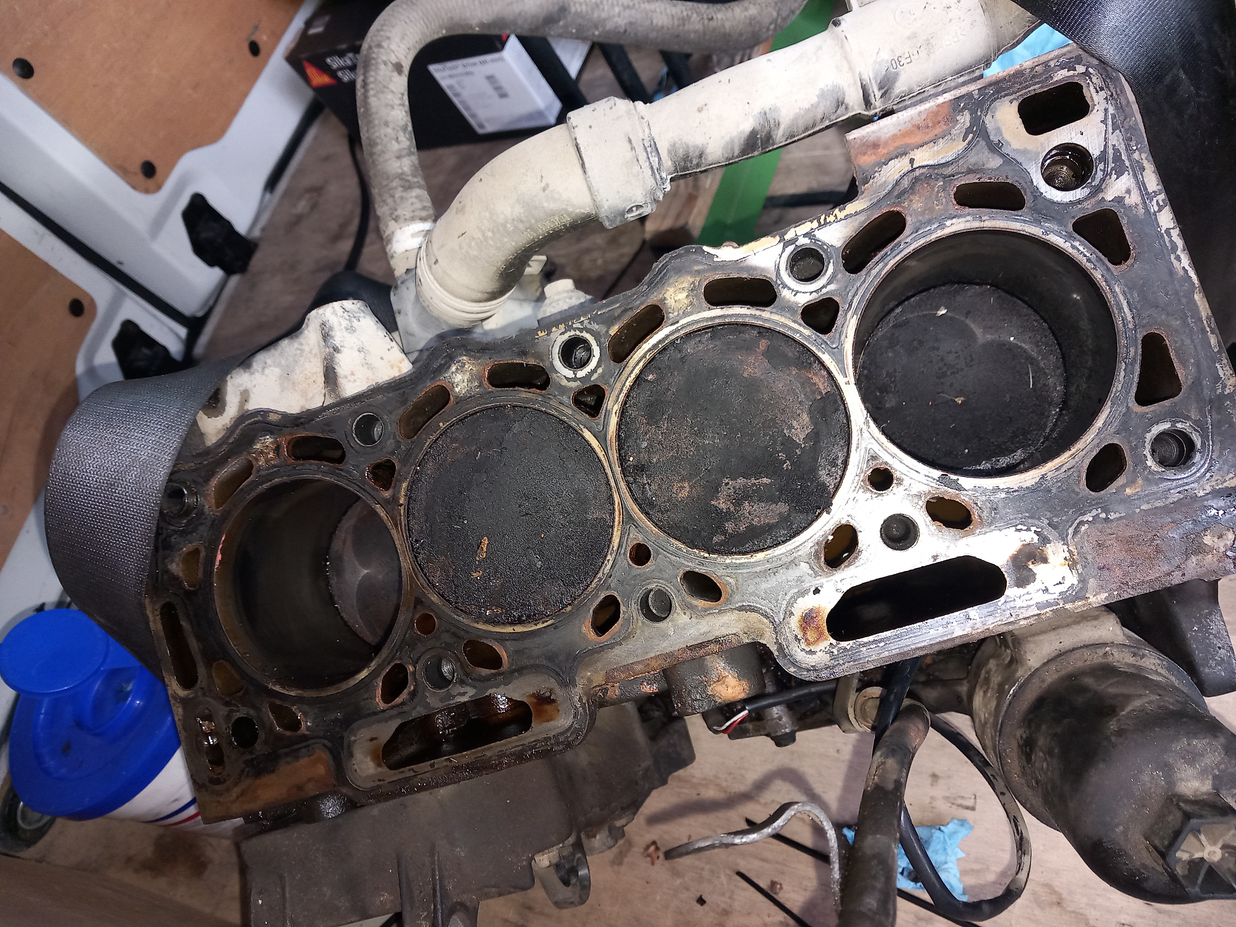

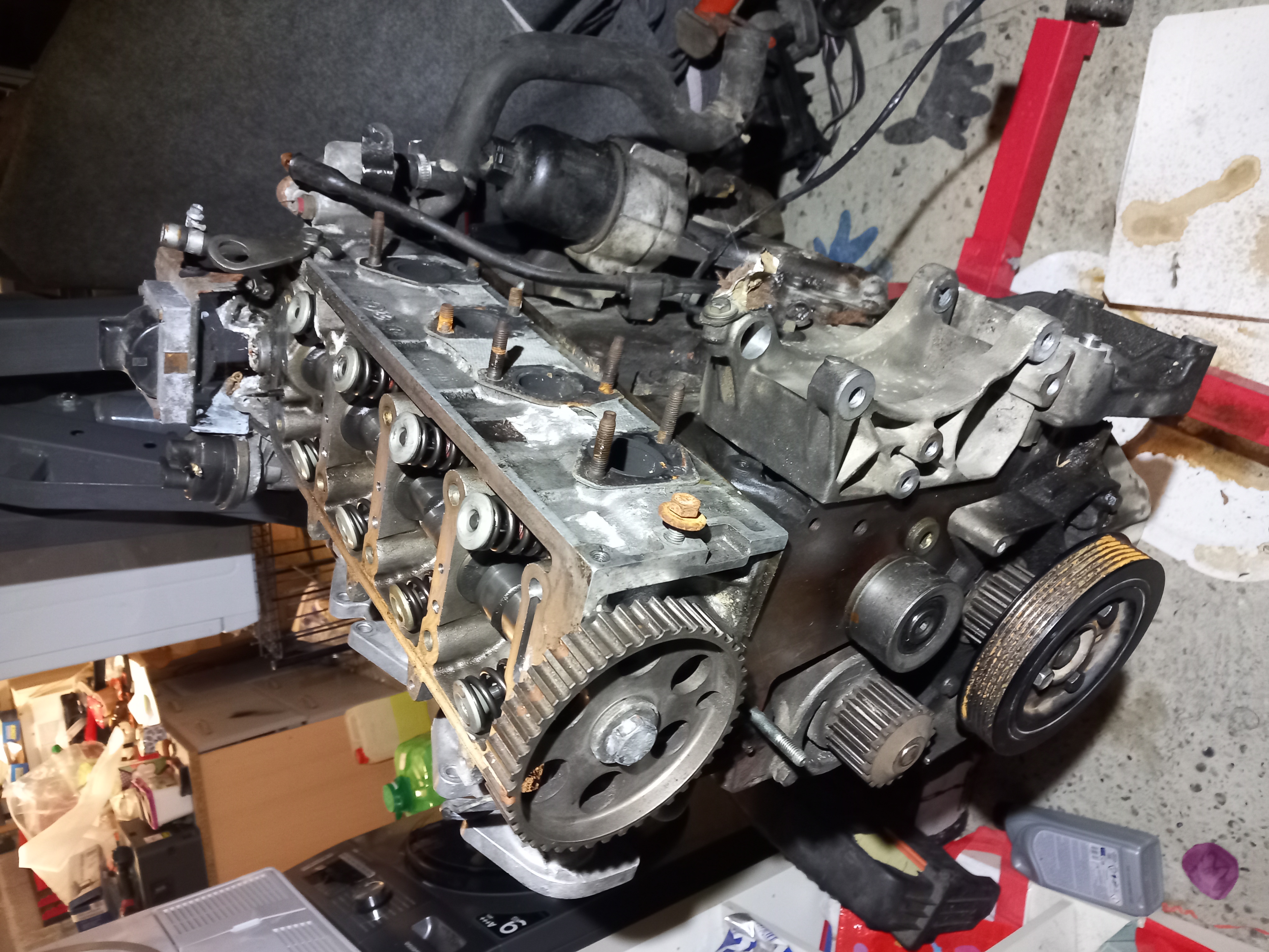

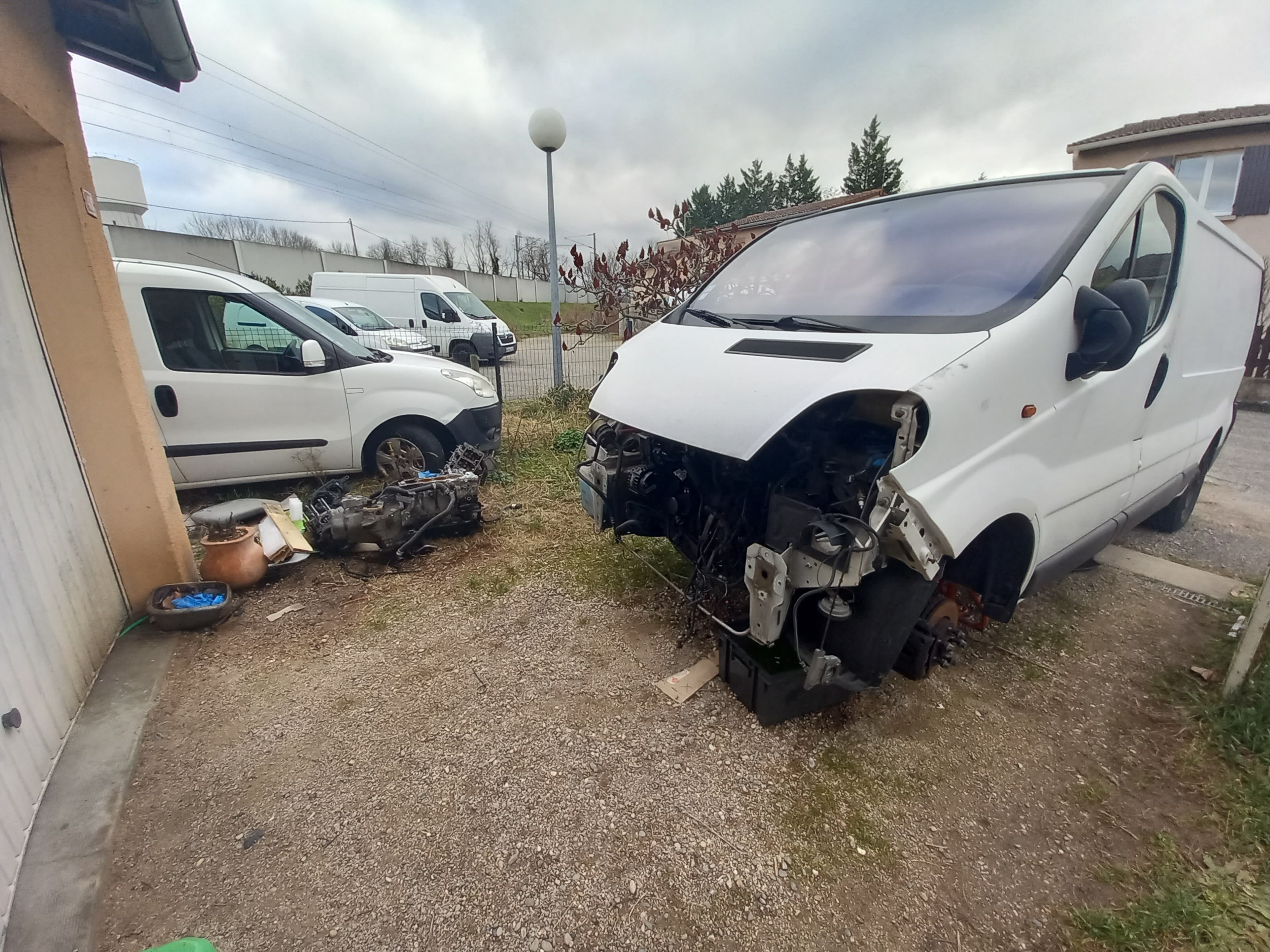

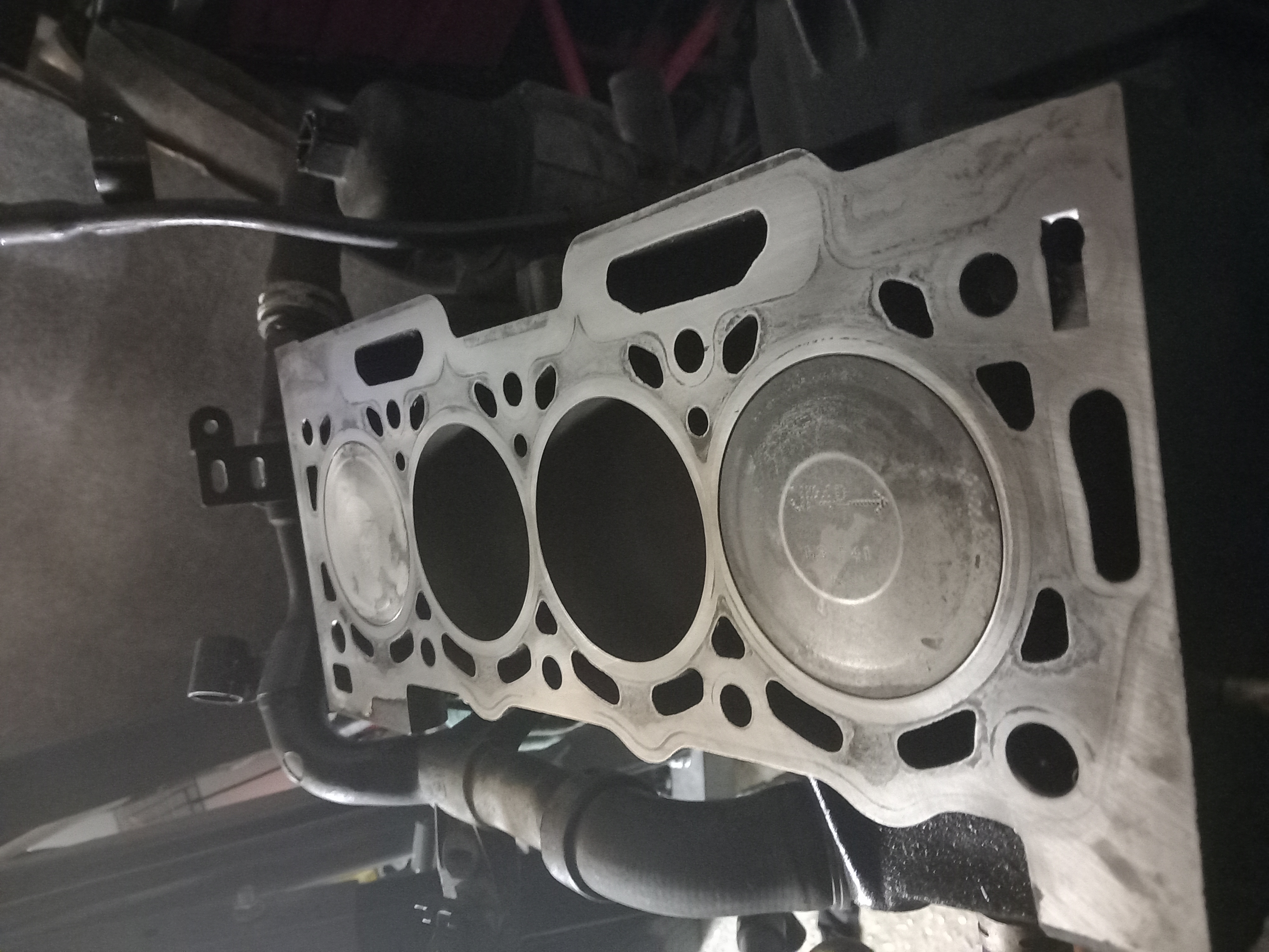

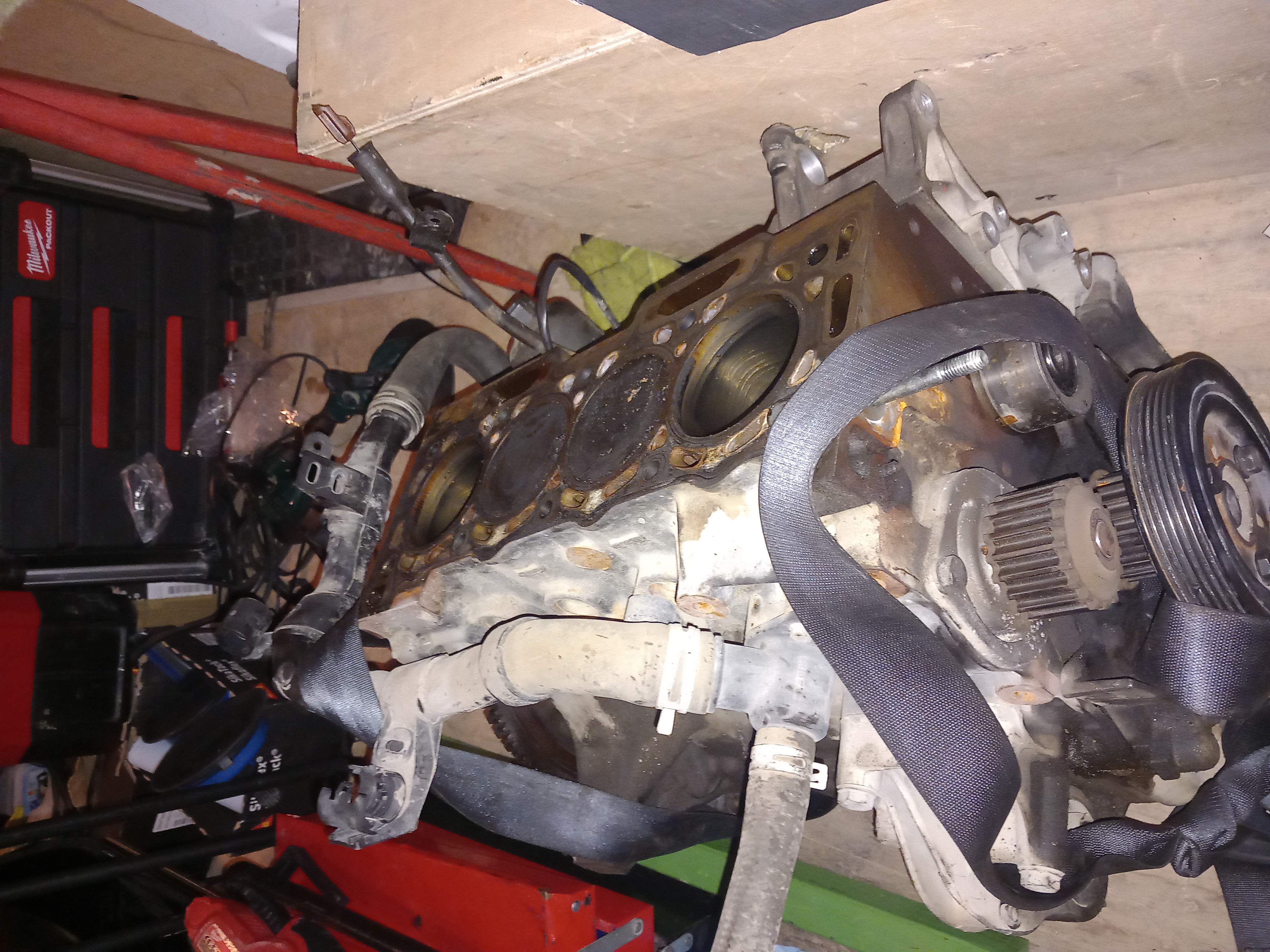

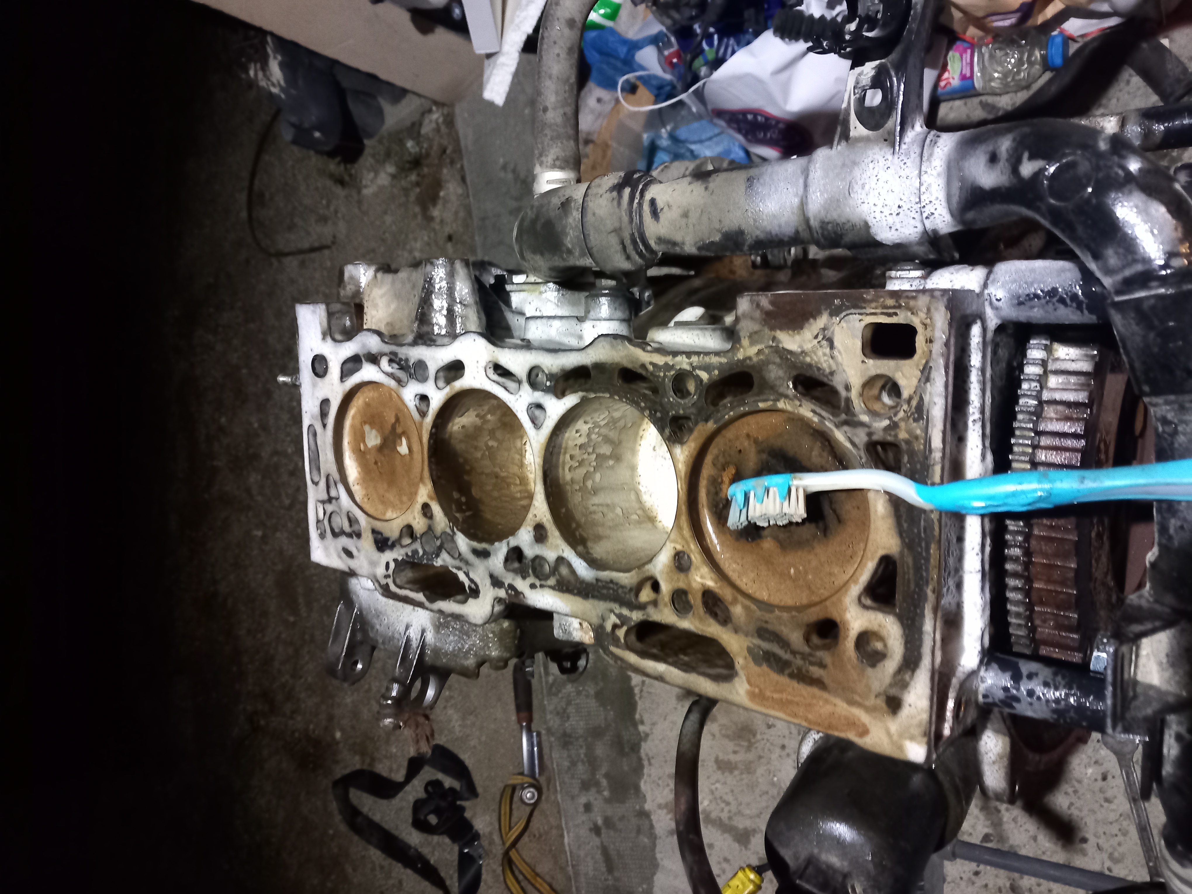

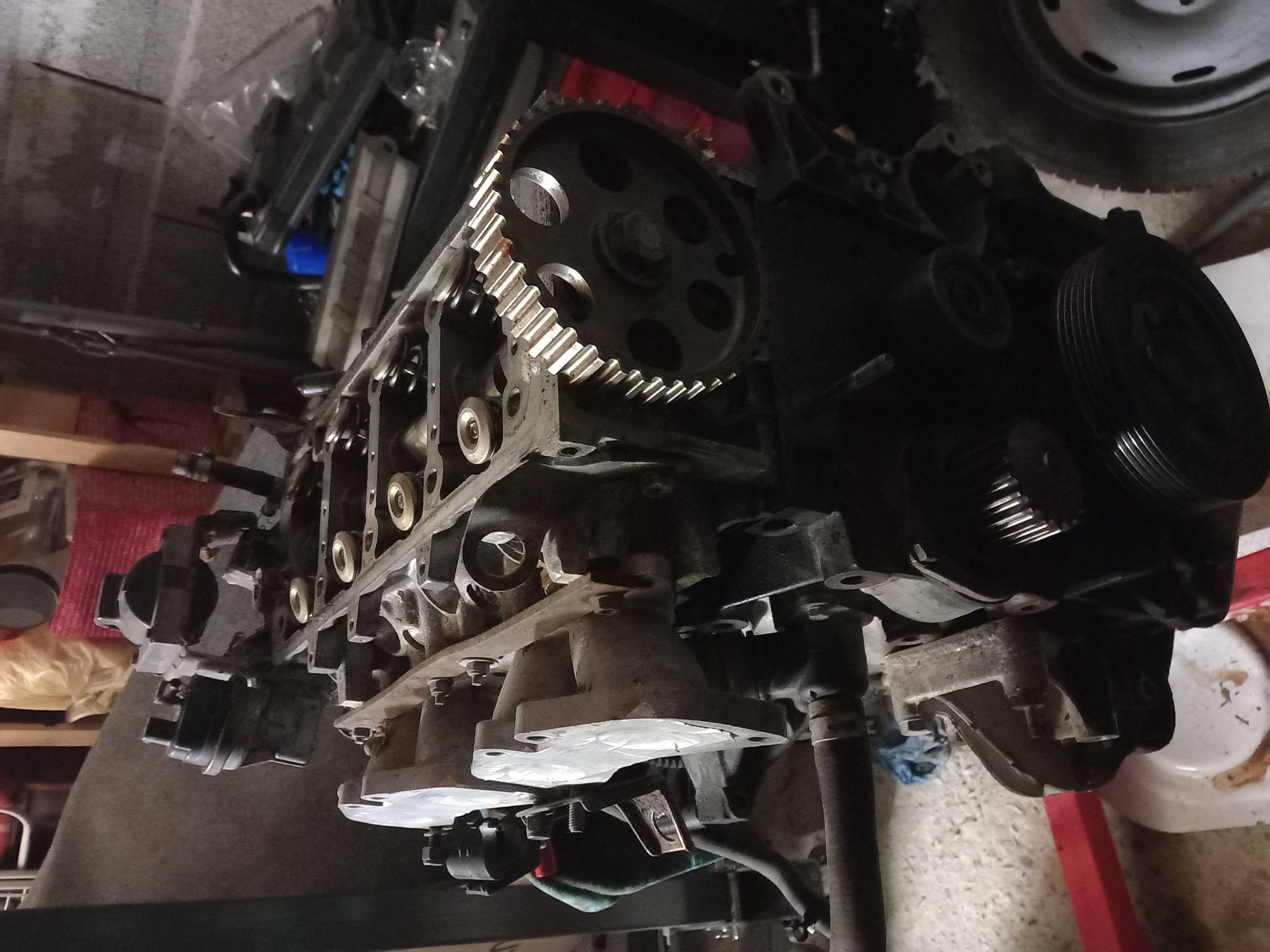

En parallèle de tout les jobs en cours, un de mes gars à casser la distribution du "Madoff".... Je lui avais dis et fais un devis dans un de nos garages partenaire, mais il a pas écouté :rolleyes: :rolleyes: :rolleyes: résultat courroie de distribution dans le sac avec quelques soupapes. On s'est renseigner pour un moteur complet,mais on reste jamais sur de ce que l'on trouve ici et là. Donc j'ai attaqué la sortie du bloc avec sa boite et je vais refaire la culasse pour repartir sur du propre.
Pour 500 balles de pièces ça devrais le faire :ok:

t'inquiète, j'ai braillé :lol: :lol: :lol: et il paie les réparations :ok: après le camion sera probablement à la vente, je stock mes véhicules chez les autres actuellement et j'aimerais que la capri arrive enfin à la maison :rolleyes:
