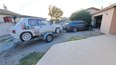

Après s'être beaucoup occupé de la 4L ces derniers mois, retour sur la 106 qui tranquillement de passer les 130000 kms. :ok:
Après avoir ruiné un jeu de disques avec des plaquettes GT2I Race :wacko: , montage de disques Brembo Max et plaquettes GT2I Club à priori mois agressives :ok:
Remplacement du silent-bloc anti-couple qui était bien fatigué :
Et de 2 triangles neufs (le droit avait du jeu au niveau de la rotule inférieure ) et d'une nouvelle barre anti-rapprochement inférieure moins basse que l'OMP précédente qui touchait partout <_< )
Il restera la géométrie et la recharge de la clim à faire :ok:

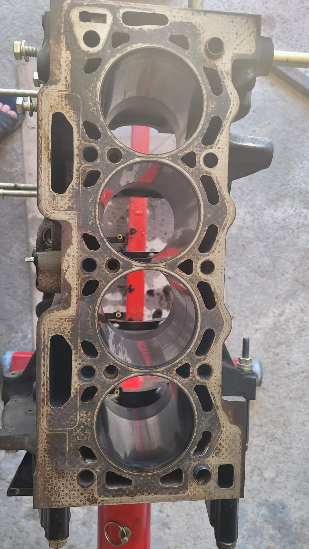

Parallèlement à ça, Vincent avait acheté il y a déjà une moment un moteur de Saxo (identique au sien ) qui avait 128000kms.
On a enfin trouvé le temps de l'ouvrir ce matin pour en faire l'état des lieux :blush:
Surprise: on pensait que les pissettes sous les pistons étaient montées uniquement sur les blocs 16 soupapes mais non! <oo>
Le vilo est comme neuf :ok:
Les cylindres en parfait état :ok:
La base est donc nickel pour une petite préparation soft en réutilisant pas mal de pièces qui traînent au garage.
