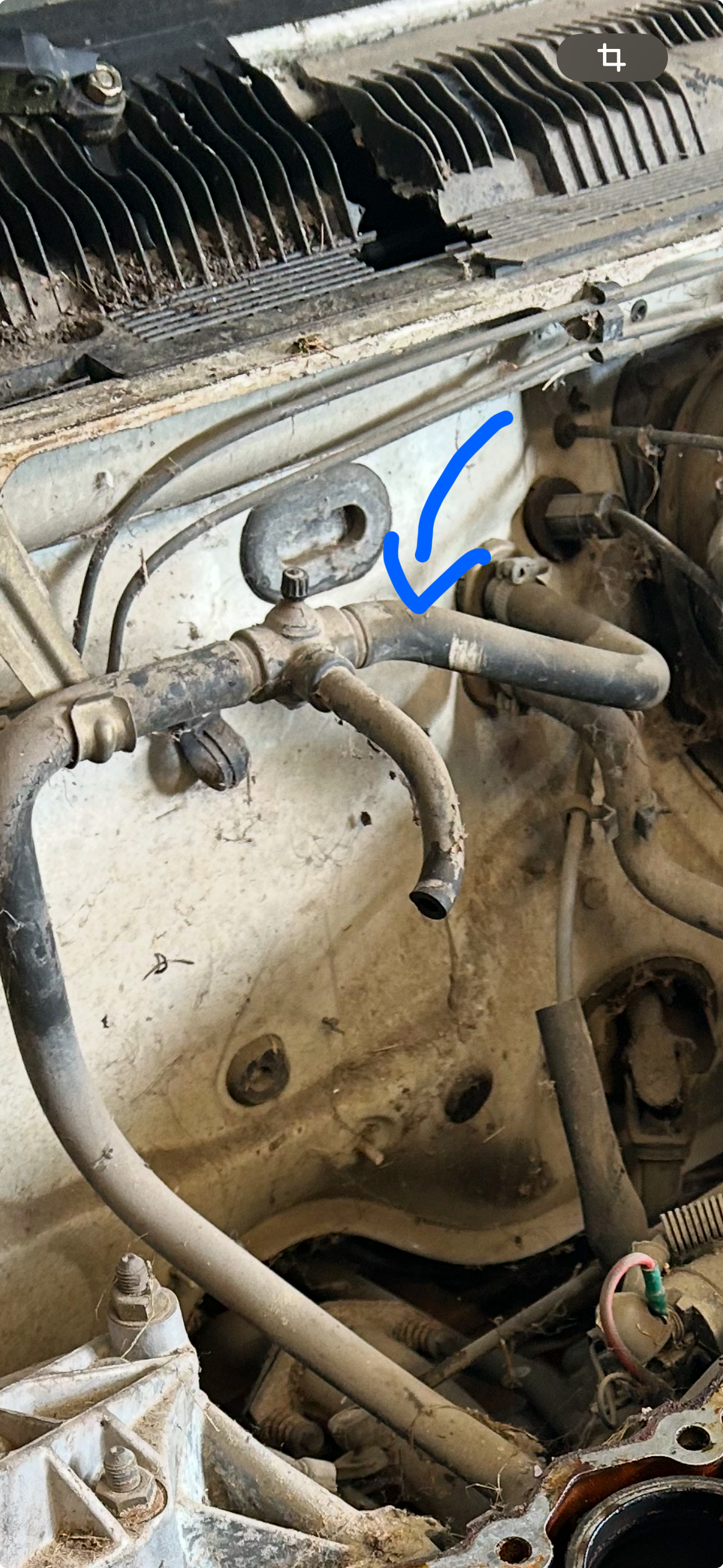

Bon c’est bien beau de vouloir mettre des carbus doubles corps mais il faut adapter la durite d’eau de chauffage à savoir cellle ci :
Image 1 durite eau
Image 1 durite eau
À ce jour je n’ai pas trouver je n’ai pas trouver cette durite sur n’importe quel site comme une de sauvée ou autre, un de vous tous aurez la référence ?

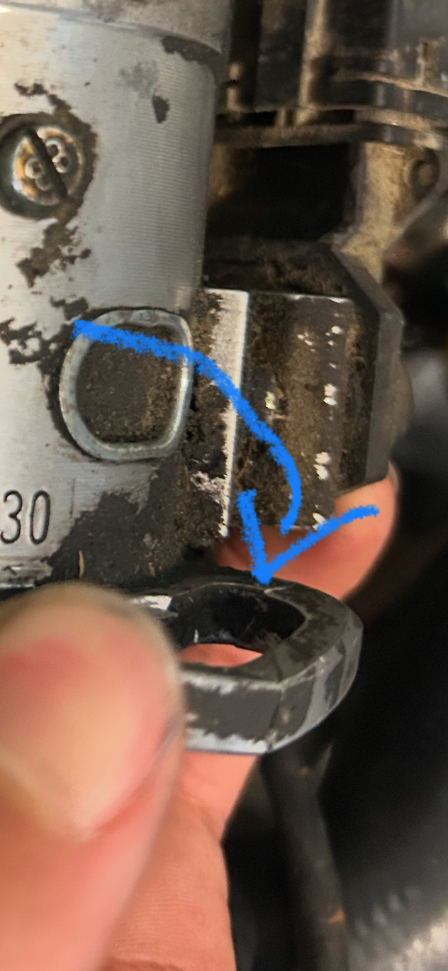

Passons au problème un peu plus mécanique et direct, malheureusement en remontant mon allumage j’ai fais une petite erreur d’inattention j’ai dû mal engagé l’allumeur dans la tête d’aac qui donc cause la casse de celui ci illustré par l’image suivante :
Bon il faut pas faire gaffe à la poussière et saleté.
Après plusieurs recherches j’ai était incapable de trouver la référence de ce dernier, j’ai alors regarder les allumages 123ignitions mais c’est hors de prix pour le moment, une idée pour le remplacement avec un modèle équivalent ?
Ou est ce que je suis obligé d’avoir la même courbe et dépression ? Pour mon avance ?!
La réf du miens est celle là :
0 237 009 604 De chez Bosch.

- Le boitier d'eau TU24 est usiné pour le passage de la pipe. Il t'en faut un.
Je ne sais pas si le boitier d'eau est usinable (parce que le TU24 ressemble clairement à un TU standard usiné).
-Les durites de chauffage... faut virer le chauffage, trop lourd :mrgreen:

Sur ton allumeur, je ne visualise pas le soucis. Mais si c’est la patte de fixation qui est cassée, tu peux direct changer celui ci. Tu n’arriveras pas à le fixer correctement sinon.

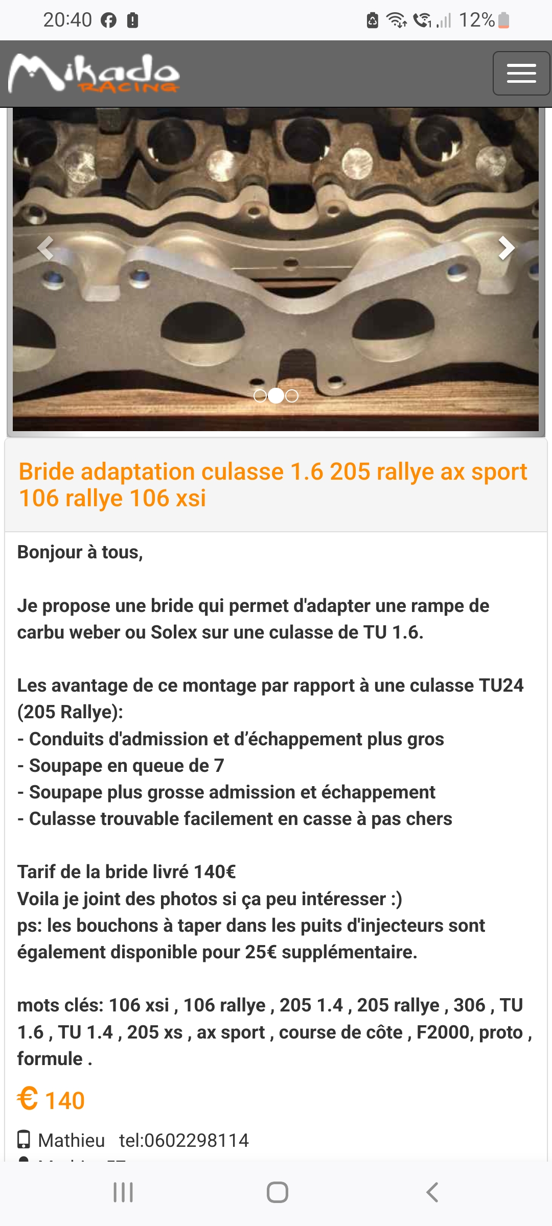

Sinon plan B qui pourrait te régler certains problèmes :
https://www.mikadoracing.com/Annonce-1926230.html

Oui l’allumeur est prévu d’être changer dans tout les cas car impossibilité de bien le fixer et de régler mon avance, et un moteur sui tourne mal c’est pas beau :unsure:
Et en plus je pourrais l’endommager

Je prend un allumeur quelconque comme je veux juste le support et donc le corps extérieur, je démonte le miens, je le révise et je le place dans l’autre, je récupérerais donc ma courbe et ma dépression !?
Est ce viable comme solution car si je veux passer à du plus performant par la suite c’est peut être de l’argent jeter par les fenêtres car on parle d’un Saxret billet également pour cette solution.

Concernant le boîte d’eau qui empêche le montage de la pipe. Il d’usine très bien. Je l’ai fait plusieurs fois déjà.

Yannou a écrit :
21 mars 2025, 20:48
