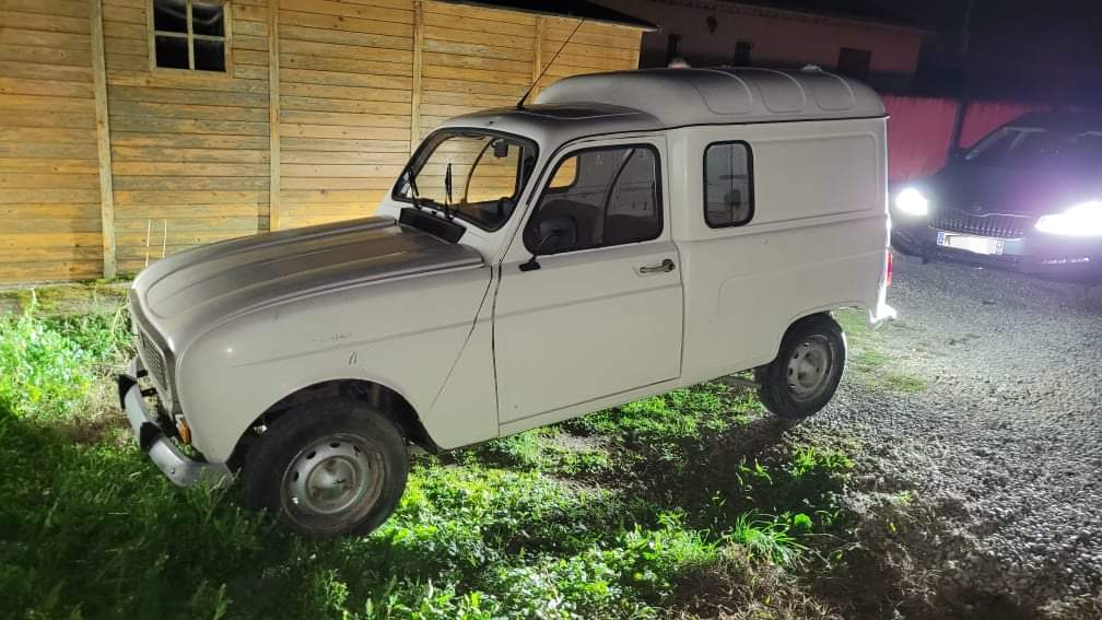

Une petite nouvelle à la maison depuis hier soir: mon fils Vincent s'est acheté une Renault!!! :mdr:
Avec d'autres amis etudiants, ils vont en effet s'inscrire au 4L Trophy 2023 :ok:
Vincent s'est donc mis à la recherche d'une 4L il y a quelques semaines pour finalement en trouver une à 2kms de la maison :rolleyes:
C'est une F4 de 1986 (donc moteur 1108cm3 ) elle a seulement 115000 kms (confirmé par le rapport Histovec :ok:), le châssis est sain, très peu de corrosion et le moteur tourne bien :ok: .
Il y a un peu de boulot à faire pour la passer au CT (mais rien de méchant) et ensuite se sera la préparation pour le raid :ok:
