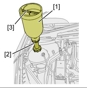

Petite bidouille du week-end: modification d'un vieux bouchon de radiateur afin de pouvoir purger le circuit par gravité (vu que sur les 106 le vase est intégré au radiateur , on ne peut le monter au dessus du radiateur :angry: )
Avec ce bouchon, je vais pour raccorder une durite avec par exemple ou vase de 205 ou un simple entonnoir pour pouvoir enfin purger correctement le circuit et ne plus avoir ce bruit d'eau à la mise en route! :wacko:

j 'ai le même souci avecla saxo ...a moins de mettre , des crics de chaque coté afin de soulever l' avant !!!!

Pour la purge tu as ce type d'outil :

le fif a écrit :Pour la purge tu as ce type d'outil :
ça revient à ce que j'ai fait au final :ok:
