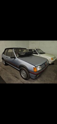

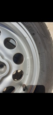

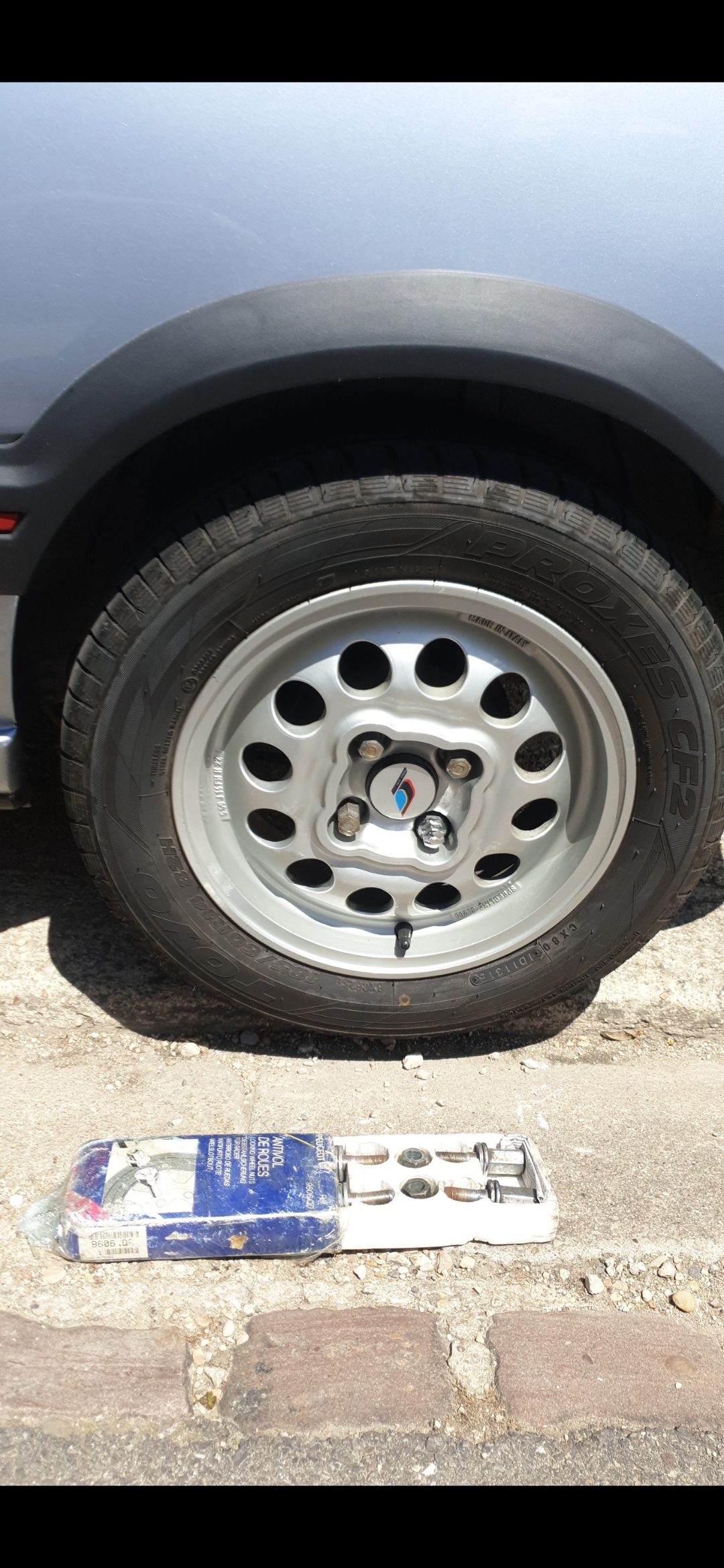

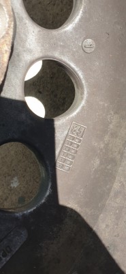

Bonjour les gars je faisais des recherches sur Google au sujet des pts en 15 car on m en propose actuellement. Et je suis tombé sur ce post. Je vous confirme que le vendeur initialement n'était pas très courtois. Au final c'était à une heure de chez moi j'avais fais le déplacement. Et j'étais rentré avec les 4 jantes, se sont bien des pts en 5.5x14, estampillé 1985, aucune idée de leur usage initial en tout cas elles rendent pas mal sur ma CTI. SL 285

Ce sont des jantes "terres" destinées aux GTI GrA à l'époque :ok:

je pense que celles ci sont en 15" mais ça y ressemble aussi :unsure:
(apparemment il y a eu du 5,5x14 sur les 1600 et du 5.5X15 pour les 1900 :ok: )

Salut les gars, du coup c'est possible en effet que c'était pour un usage terre. En tout cas elles avaient des michelin d'époque mais routier. En faite le gars a la base les vendaient pour des jantes de gti 1.6 puis tout le monde a commencer à le contacter en lui disant que c'était pas possible en 14 etc ca la enervé, il s est braqué. Entre temps les offres de prix non fait que d'augmenter et du coup je les ai payé le prix mais je ne regrette pas.
En effet je connais bien les 7x13 avec le même dessin ( je les ai sur ma gti).
Et ce qu'on me propose ressemble texto à la dernière photo avec un rebord plat. A priori des dires du vendeur usage groupe A terre sur GTI mais aussi glace pour T16 donc je ne sais pas trop. Les jantes sont bien endommagés alors j'hésite....
J'en ai vu une fois monté sur une gti au 30 ans de la gti à sociaux.

En effet les jantes en 15 qu'on me propose sont en magnésium et les bords endommager....
