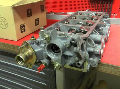

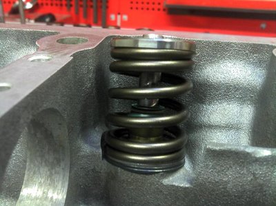

Pour ma part déjà plusieurs montages( youngtimer; patladoze; Samuel) avec la configuration suivante :( coupelles titane batteux competition + ressorts catcam batteux competition + 3 rondelles d'appuis sous le ressort pour augmenter le tarage) .
Pour le moment aucun soucis avec ces culasse .
culasse youngtimer

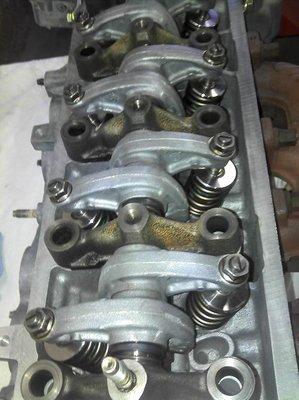

Pour illustrer, voici quelques photos faites par Marco lors de la réfection de ma culasse :

Donc ressorts Cat cams d'origine et coupelles spéciales cricri.
Un premier montage qui fonctionne. :ok:
