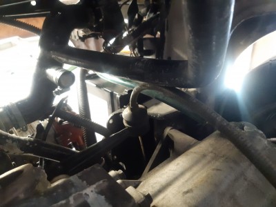

Moi j'ai fait comme ça. Je récupère le liquide en bas radiateur passe par la modine et aspiré par la pompe et retourne au radiateur. Ça fonctionne aussi sans la pompe par effet thermosifon. Du coup en roulage normal 90 degrés et en mode arsouille 100-110 grand max.

en fait tu bouches un piquage sur la durite et tu montes la modine en parallèle au radia?
sinon dans ta durite, tu as un reducteur? avant modif tu montais à combien?
pour la fiabilité ca me fait un peu peur, je change souvent des pompes sur les refroidissements de turbo

Oui c'est ca en parallèle je récupère l eau plus froide en bas du radiateur, elle passe par la modine et refroidi de nouveau Alors y a plus de réducteur. J en avais fabriquer quelques un mais le système d'origine est très efficace. Avant l huile était toujours à 100 degrés en usage normal et en mode arsouille 130 et voir même 140 en pleine été. Ça va que ces moteurs sont pas fragile!

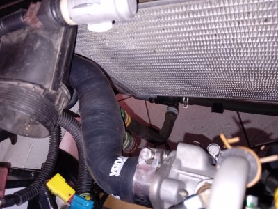

Je viens de monter la modine en parallèle
Je suis à 105deg d huile en stab
Et je suis monté à 115 en forçant un peu (mais pas en mode concentre :mrgreen: )

Je pense avoir perdu 5 deg facile
Je vais commander une pompe de recirculation comme lex pour forcer le passage

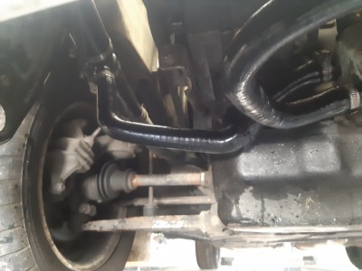

Bah c’est tout de suite moins bien puisque le LDR n’est pas forcé de passer par la modine. :blush:

Les kits silicone sont aux alentours de 200 euros sachant que la plupart d'entre nous ont déjà changé les durites de chauffage et que seule la durite de modine est spécifique à la rallye.
Ne pourrait on pas envisager une refabrication de cette fameuse durite araignée qui embête tt le monde puisqu'introuvable sur le marché ?
