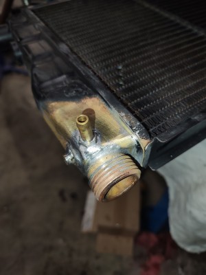

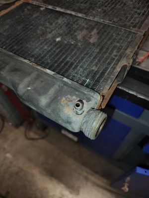

Concernant celui de chez Auxal qui a un faisceau en cuivre, j'ai dû le modifier car le piquage pour le vase d'expansion n'était pas tout à fait à la bonne place et surtout mal orienté ce qui faisait que le piquage arrivait dans la tôle d'encadrement de phare. Par ailleurs le pas des tubes est plus important que celui d'origine, donc à priori un peu moins efficace. Cela dit, aucun problème lors de la grande sortie dans le Jura dans les cols, mais bon, on n'était pas encore dans des températures caniculaires.
Je mets des photos de la modif du piquage de celui de Auxal pour info.
Origine
Piquage mal positionné Auxal
Modif
Une fois monté

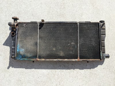

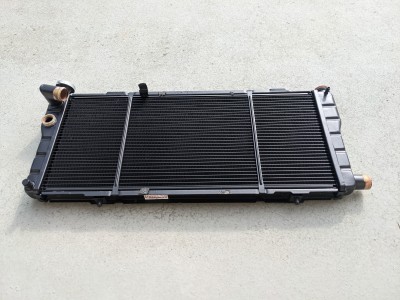

Je pense que le gars doit être seul voir peut-être 1 ou 2 employés.
Il avait demandé 300€ en partant de ça :

C'est sûr que 500 ça cogne un peu par rapport à celui d'Auxal :o Je pense qu'on arrivera à avoir quelque chose de contenu en tarif groupé, mais ça m'étonnerait quand même qu'on arrive au prix de celui d'Auxal. On va voir.
Le mien n'était pas très beau non plus :lol:
