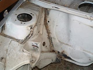

quelqu'un aurait il une photo ou 2 du support moteur coté distribution de 205 rallye vu de dessus monté sur la voiture.

non moi a la base c'est une caisse de 205 xs de 1991 et il y avait bien un moteur TU dessus.
le support alu cote distrib ne va pas sur le moteur de la rallye,je crois tout sinplement que toute les caisse a moteur TU ne sont pas compatible.

exact, certaines 205 moteur TU sont montées avec le support type Xu, mais la patte support moteur es différente, plus longue.
mais ca se monte pas sur le bloc rallye car spécifique acause de la pipe d'admition.
par contre personne ne sais pourquoi certaines XS, XT etc.. sont montées en support type XU et d'autres en type rallye..

Tu parles de quoi du support moteur en lui même ou de l'ancrage sur la caisse, car si c'est de l'ancrage dont tu parles il me semble qu'avant 1991 il y avait 2 types d'ancrage:
un pour les moteurs de type TU et l'autre pour la moteurs de type XU, puis à partir de 1991 peugeot a fabriqué des caisses de 205 uniquement avec l'ancrage de type XU.
Ils ont juste modifié le support moteur des moteurs TU en le rallongeant afin de pouvoir les monter sur les caisses à ancrage XU voila ;)
