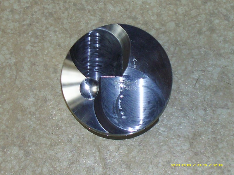

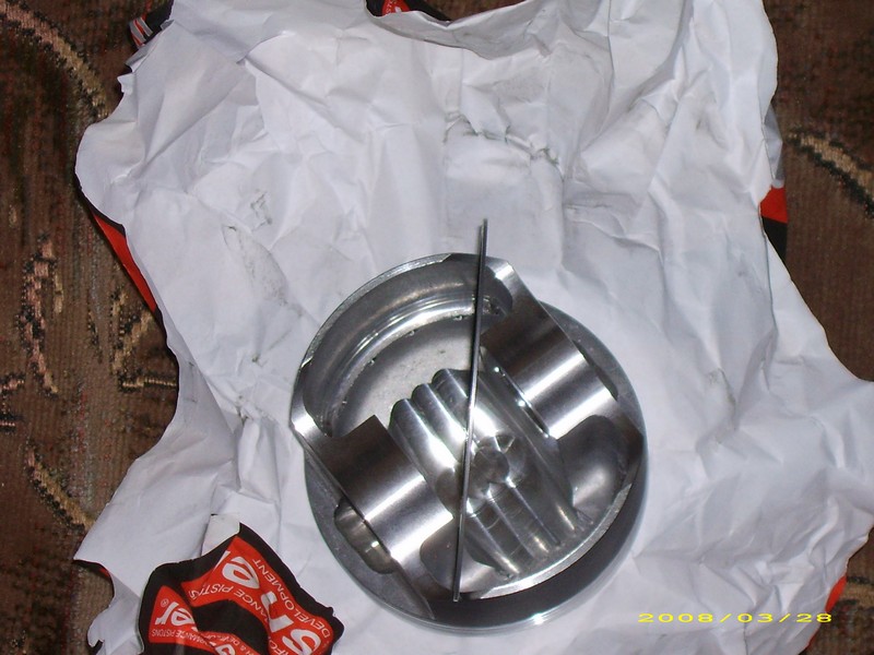

g recu mes pistons forges wossner et je voulais savoir si quelqun ici en a deja montes car j'ai besoin de renseignement.
je voudrais savoir si il y a un sens de montage pistons sur bielle et savoir de quel cote on positionne la fleche du pistons.
et au niveaux des segment savoir le quel et le coup de feu et l'etancheite
le coup de feu c le noir ou le gris g un doute
merci pour vos infos.

La flèche est vers la distrib
Pour ces segments je ne sais pas mais d'origine, le coupe feu (en haut) est gris en acier l'intermédiaie est en noir (en fonte je pense) avec une gorge et le dernier (en bas) est creux avec un ressort.
Là j'en vois aucun avec une gorge donc je ne sais pas

Pas de sens du piston sur bielle,vérifies que ca passe bien avec la jupe du piston,la fleche doit indiquer le coté distribution normalement,pour les egments,celui qui a le décrochement va au milieu de mémoire,regardes sur la rta c'est indiqué pour les pistons de série c'est pareil

pour la fleche du piston c pa cote distrib car si je la met cote distrib je me retrouve avec un axe de piston face a moi comme ceci:
alors la fleche doit etre ou cote carbu ou cote collecteur echappement.

Je vois que sur tes pistons il y a une empreinte. Est ce la même de chaque côté? Car tes soupapes d'échappement sont plus grosses que celle d'admission ça peut t'aider pour le sens de montage. En plus tes empreintes sont excentrées donc si tu te trompe de sens de montage adieu les soupapes.
Pour tes chemises regarde si elles sont glacées à l'intérieur (micro rayures qui se croisent). Si tu les voit bien c'est que tes chemises ne sont pas trop usées.

Drafel a écrit :Je vois que sur tes pistons il y a une empreinte. Est ce la même de chaque côté? Car tes soupapes d'échappement sont plus grosses que celle d'admission ça peut t'aider pour le sens de montage. En plus tes empreintes sont excentrées donc si tu te trompe de sens de montage adieu les soupapes.
oui au niveau des empreinte ta raison yen a une plus grosse que l'autre pour la soupape d'admission.
pour les segments ta une idee ou pas

Pour tes segments celui du haut est gris ( il est plat), celui du milieu est plus foncé ( il a une petite gorge en bas et est plus épais que celui du haut) le dernier c'est celui avec le ressort.

Bon ben là j'avais juste !Drafel a écrit :Pour tes segments celui du haut est gris ( il est plat), celui du milieu est plus foncé ( il a une petite gorge en bas et est plus épais que celui du haut) le dernier c'est celui avec le ressort.
Par contre la flèche n'est pas comme sur les pistons d'origine il ontre carbu ou échapement.
