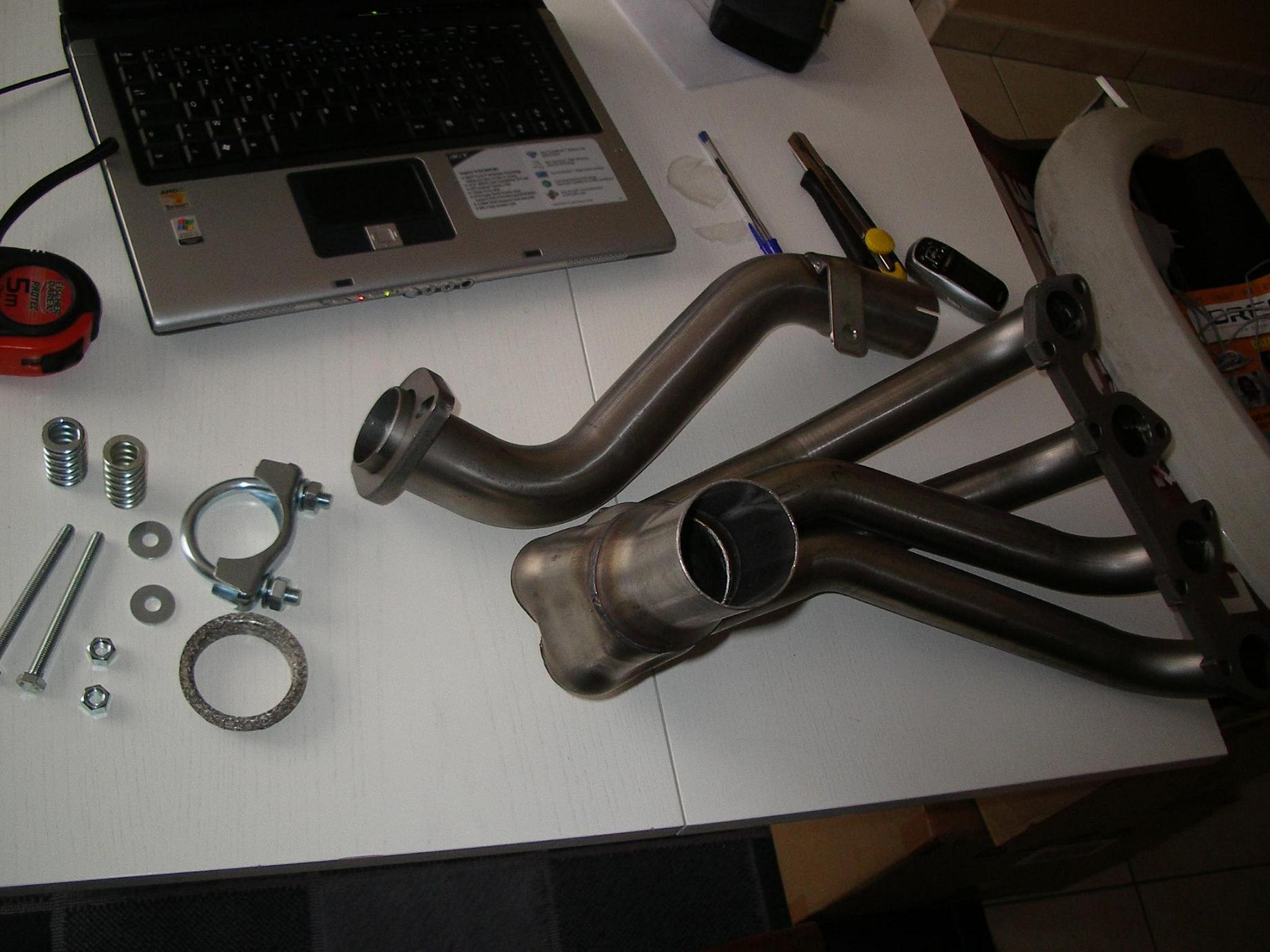

Quelques photos pour aider:
Le bitube se monte en lieu et place du col de cygne, mais a besoin d'une ligne d'un diametre superieur (GrA). Mais le collecteur reste la. C'est le seul truc homologué en A.
Le 4/2/1 part de la culasse et se fixe sur la ligne directement: plus besoin de collecteur ET de col de cygne.
Homologué en F2OOO et GrN
(nan, je déconnes pour le N ....

... et ce qui vas sur AX ne vas pas sur 205 à cause du berceau...

Il est monté sur la F2OOO de mon frere.fred01 a écrit :il est bien beau ton 4/2/1 .................................
Le bi tube va aller sur la A (un jour...lol) mais je vais le tester sur la N le mois prochain....

Sur ceux qui sont passés à la maison, le 4/2/1 acier (photo la haut) est en 1 partie, par contre, le 4/1 inox est en 2 parties.
