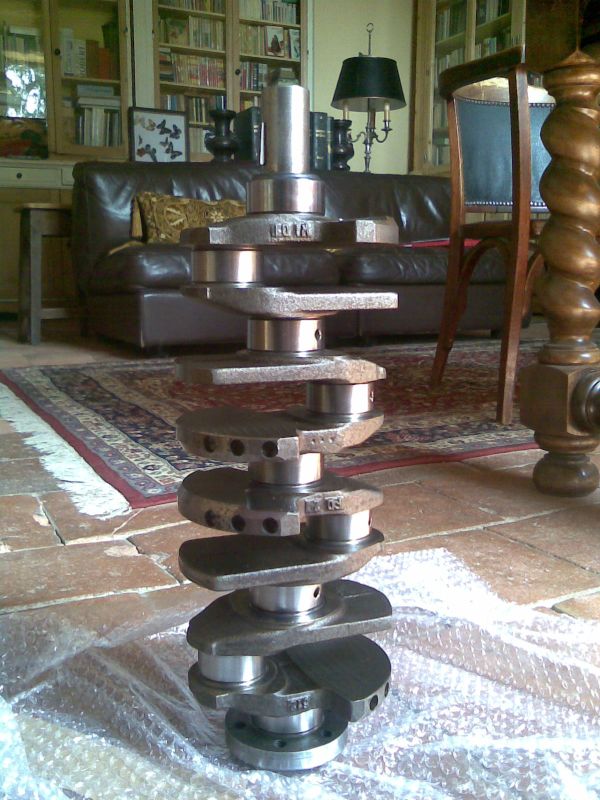

Re: Un nouveau moteur / Acte II: la recherche des pièces
Salut,
aujourd'hui, le facteur a fait mon bonheur (127€ frais de port compris, qui dit mieux?)
Il va rapidement aller en métrologie et équilibrage, dès que j'aurai trouver le V-M qui va avec.
Maintenant, je vais chercher les autres pièces pour mon 1400cc F2000 (cf. mon premier message sur le post).
