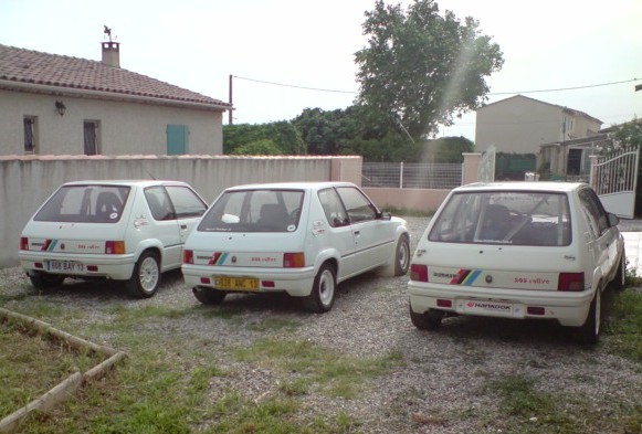

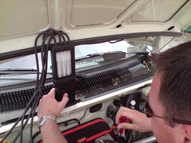

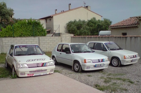

Notre Gourou du sud est passé :king: , la synchro n'était pas trop mal (on a affiné quand même), par contre la richesse sur un des carbus était dans le sac!! :wacko:
<oo> Elle tourne vraiment plus rond maintenant, merci Remi :ok:
on en a profité pour faire quelques photos :)
Rémi a l'oeuvre: :rolleyes:
la brochette de ralloche: :mrgreen:
