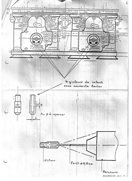

Escusez moi pour le retard et la qualité d'image (le papier est d'époque).Pour ceux qui souhaitent avoir une meilleur qualité et de le couleur envoyez moi vos adresse mail par mp.

Message par CRIS667 »
En gros, ça correspond à monter du 64f21!
Vu que j'ai du 62f21, je touche rien!!! :D
