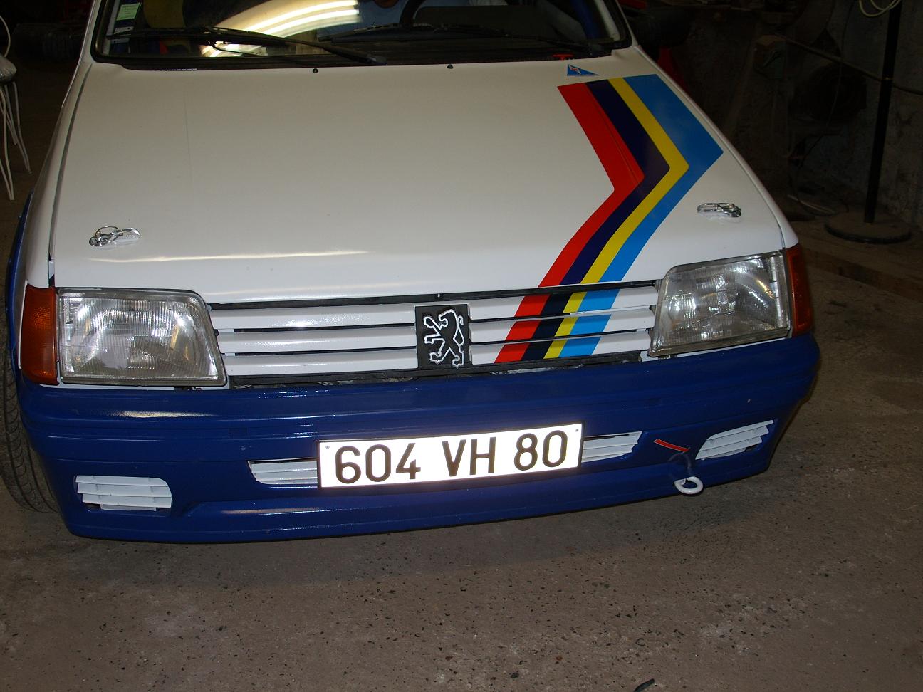

ce WE pose de la bande de capot, montage des carbu refait et boite a air, ca fonctionne déjà mieux les carbu ne sont pas encore réglé mais plus de trou

Ca claque! :mrgreen:
