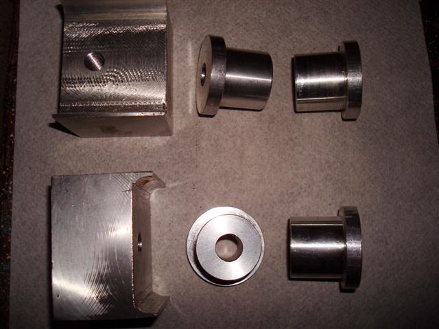

salut je voudrais me preparer un bon train arriere pour ma 205 ... alors apres quelque renseignement trouver j ai penser a
bras de 306
poutre de 309
barre de torsion en 21 (ou celle que j ai dessus je n est pas mesurer mais elle me parraisse grosse )
pour la barre stab je sait pas ce que j ai dessu
ou sinon une 24 de 306 j ai trouver un truc pour l adapter
pour les amortisseur quelqu un aurait il une bonne adresse car on ma dit qu on peut demander de les faire tarer en fonction de ces barres.....
si quelqu un a des conseil pour le train arriere.....
merci
bras de 306
poutre de 309
merci

un train arriere de 306 peut il se monter sur une 205????
(car ma 205 est assez etroite derriere par arapport a l avant alors il avait monter des cales de 30mm de chaque coter) ... ...
si ce n est pas ppossible ?alors comment gagner le plus de largeur possible et le moins chere evidement
(poutre 309? bras 306 ? .... fussées reglable ??? )
merci de m eclairer et dsl bobba mais ca ne m interressait pas ...

ok merci et les trains de partner me semble plus carrosser que ce de 306 normal ?? peut etre les meme que les break ??
et pour les silent bloc sa c est prevu
les douilles en teflon c est bon aussi ?? il y a t il une difference avc l alu?? car j ai trouver le kit cale en alu et douille teflon pour 100e sur ebay
merci
merci

Pour éviter l'usure des roulements caractéristique des trains arrière Peugeot, je réalise sur mesure des bagues en bronze autolubrifiant, c'est pas donné mais c'est inusable...

intéressant, ça!cricri a écrit :Pour éviter l'usure des roulements caractéristique des trains arrière Peugeot, je réalise sur mesure des bagues en bronze autolubrifiant, c'est pas donné mais c'est inusable...
Je ferai certainement appel à toi d'ici quelques mois

peut tu fournir les prix des bagues ?? meme en mp

Pour les tarifs, c'est surtout le tarif du bronze qui le détermine, c'est un bronze chargé en Pb, principalement du CuSn5Pb20... pour un jeu de 4 bagues (2 ext et 2 int), il faut compter 140€ environ... 205, 206 c'est juste les côtes qui changent....

Ca va 140 e c est pas exesive !! Quand tu paye 80e se d' origine ... Enfin on Vera ça sera pour la rentrée .. Car je vais mettre l autobloc déjà

De par la conception du train, c'est plus facile à usiner pour 106, ça pourrait revenir un peu moins cher....
pour 205, c'est sûr que si il en faut plusieurs jeux, les prix peuvent baisser, c'est le principe de l'usinage...
...pour l'instant je n'en ai fait que pour moi, je ne me suis jamais penché sur la question....

est ce utile de passer aussi les intérieurs en bagues bronzes?cricri a écrit :De par la conception du train, c'est plus facile à usiner pour 106, ça pourrait revenir un peu moins cher....![]()
Tu en penses quoi, Christophe?
