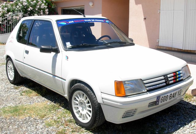

petite photo avec les cales montées, il reste encore de la marge :mrgreen:
bougot
Messages : 125
Localisation : Conflandey(70)
Re: Mes 205Rallye (GrA ...et série)
Message par bougot »
elle est magnifique <oo>
est les jantes :wub: :wub: :wub: :wub: :wub: :wub:
