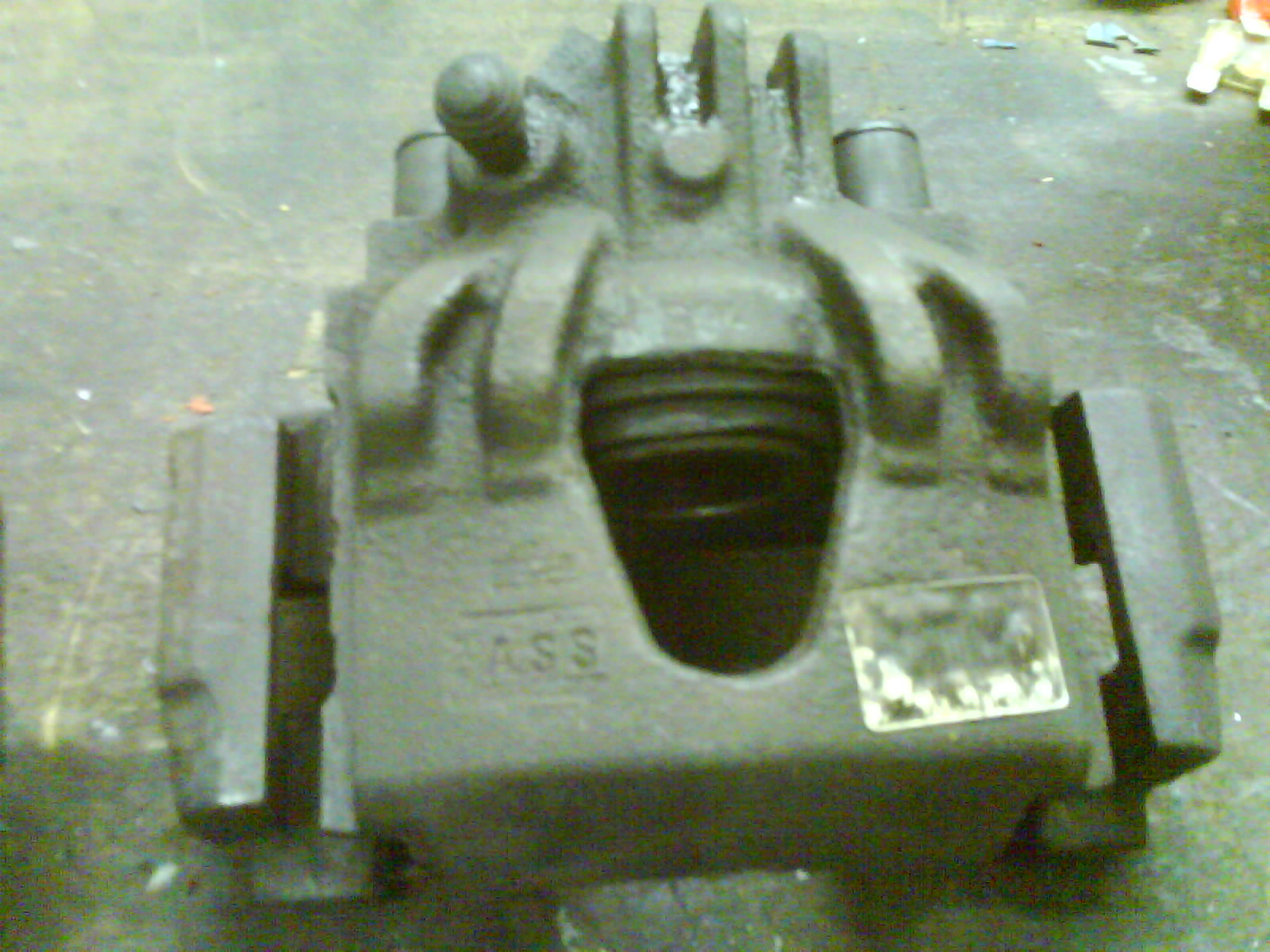

Voici les futurs étriers de freins de Saxo VTS, je les récupère au slalom de Brignoles: :ok:

jean-luc13 a écrit :Voici les futurs étriers de freins de Saxo VTS, je les récupère au slalom de Brignoles: :ok:
Salut JL,
C'est mieux qu'un montage en 206D comme Bless ou Cherokee ?
Tu garde les disque d'origine ?
Messages : 13391
Has thanked : 439 times
Been thanked : 1079 times
Re: Ma 205 Rallye 1989 ("de route")
Salut JL,
Mieux, je ne sais pas, ça doit être l'équivalent mais tu as plus de choix de plaquettes "perfo" car ces étriers sont montés sur les Saxo VTS, les 106 Rallye et S16 donc des autos plus sportives qu'une 206 mazoutée <_<
C'est surtout que j'ai l'opportunité de toucher ses étriers a un très bon prix, je verrai par contre au montage ce que ça donne, je pense qu'il faudra peut etre modifier les flexibles (je ferai un petit tuto pour les interressés :ok: )
Pour les disques, je garde les Oreca groupe N qui sont sur l'auto ;)
