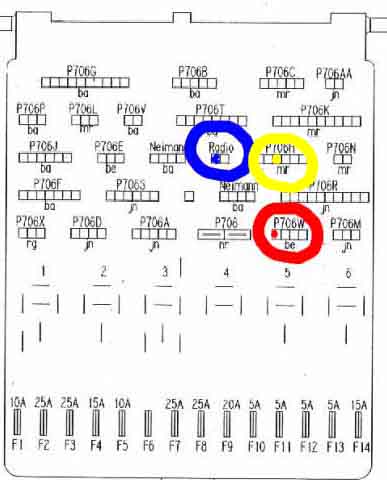

non il y a pas 2 +APC il y a un APC et un permanent
sur le boîtier interconnection en bleu le +APC auto radio et en rouge un + APC libre

en jaune sur le schema c'est un + permanent si tu mets la mémoire en APC des que tu coupe il y a plus de mémoire

Oui, il y a un + permanent, le fil jaune qui sert pour la mémoire et un + après contact

Pourquoi Sam il se décarcasse
j'ai mis une image avec les endroits avec différente couleur et les explications pour que tu puisse te brancher

Ce schema il represente quelle pieces de la voiture la plaque a fusible?
Donc je cherche ces connectiques et de la je retire un fil, ou alors je controle que se soit bien celui la qui arrive a mon ^poste c'est ca?
Sinon c'est possible de mettre un inter sur un permanent ou pas?
Merci de supporté un boulet ;)
oui tu a tout compris :yeah: :ok:
oui tu peux mettre un inter mais le plus simple et le mieux tire un fil du repère en rouge
