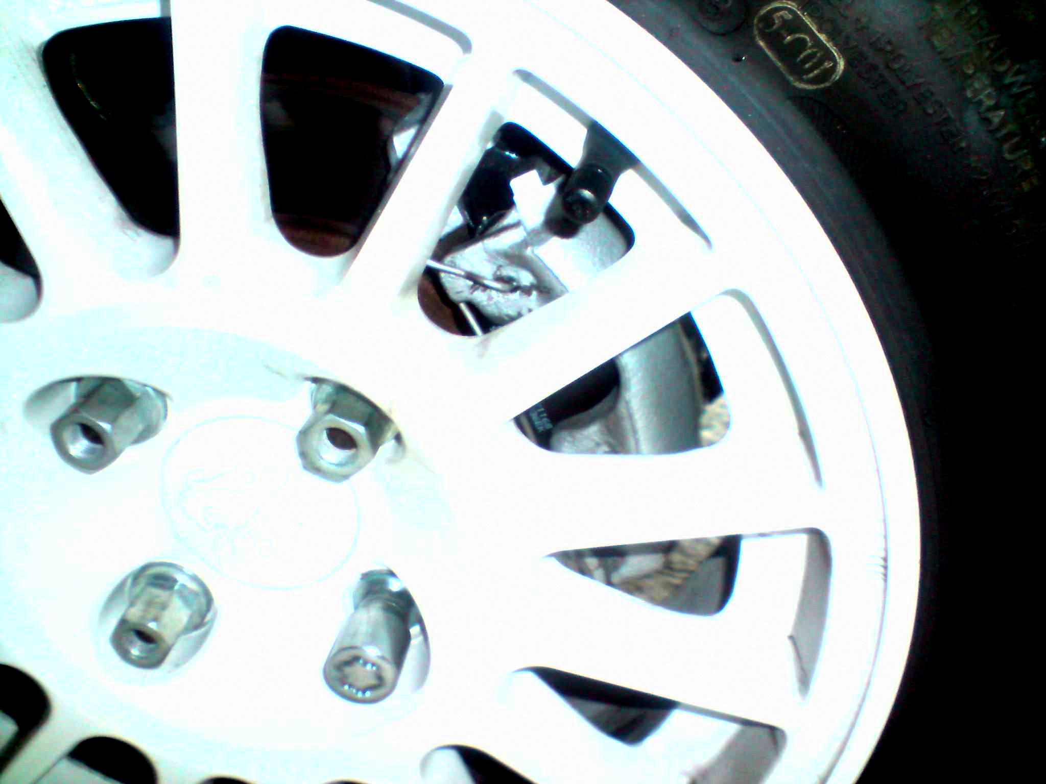

Cet après midi:montage des étriers ATE (provenance Saxo VTS, 106R 1600 ou S16 etc...)
C'est vraiment du Plug and play, il faut juste penser a prendre aussi les vis courtes de fixation de l'étrier sur le pivot :ok:
etrier d'origine
etrier d'origine
etrier ATE en place
etrier ATE en place
Roue en place
Roue en place
