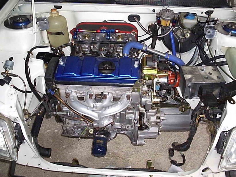

Quelqu'un pourrait il me faire une photo de l'emplacement de l'agrafe qui guide le cable d'embrayage sur le berceau?
La mienne a sauté en sortant la BV et j'ai un doute sur son emplacement (sur la groupe A, elle n'y est pas car j'ai un cable de XS :mrgreen: )
Merci d'avance :ok:

illustration du montage "cable court": ;)

près du pied montant gauche du berceau, sur le dessus du flanc, tu as un trou tout seul, c'est là... :ok:

j'ai regarder les courts sont de 07/88 a 07/89 et les longs après alors pourquoi avoir mis des longs après c'était mieux?????
mon agrafe a 2 systèmes de fixations, par trous et par clipsage sur un bord fin

samuel a écrit : mon agrafe a 2 systèmes de fixations, par trous et par clipsage sur un bord fin
Mon agrafe est du type clipsage sur bord fin ;)

dans ce cas, il te suffit de la remettre sur le bord de berceau, en t'assurant que les "mords" de l'agrafe sont toujours efficaces....
