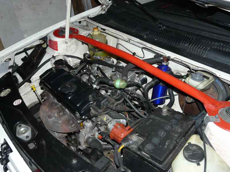

Pierro19 a écrit :Ah si, la fuite c'est simplement mon moteur qui recrache son huile par le tuyau de reniflard, on le voit très bien sur la première photo du premier message(traces sur le mastervac). Avant cette durite était placée entre les carbus, du coup j'avais l'impression d'une fuite quelque part sous les carbus, et une fois placé comme aujourdh'ui, ben........ça coule sous le mastervac :lol: .........oui, euh :crying:

Ce sera la solution temporaire, mais j'aimerais régler le problème au plus vite, car ça ne me parais pas normal tout ça (surtout quand on voit la quantité expulsée, il va falloir monter un attelage sur la 205 pour trainer un fut de 10W40 pour les concentr')

C'est un peu comme mettre une cuvette par terre quand on a une fuite d'eau dans son toit, mais en attendant de mieux, ben.......au moins ça ne salope plus ce fichu compartiment moteur :lol:
Donc ce soir j'ai fixé définitivement le récupérateur d'huile décathlon, et branché celui-ci par le biais d'un petit coude en cuivre de plomberie :
J'ai testé et en effet, plus une goutte par terre :lol:

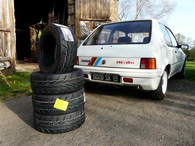

ça bouge en Corrèze, aujourd'hui réception des nouvelles chaussettes pour les 7X13 <oo> <oo>
Le site est sérieux et rapide en livraison :ok:
Et réception aussi des gicleurs en 150, je les ai montés et ai fait un réglage, test dans les jours à venir (après vérification des réglages par mon RR ce week-end)
En attente des jantes et des centreurs pour mettre tout ça en place :ok:

ca va etre mes prochains pneus en principe tu me dira ce que t'en pense :ok:

Salut Pierrot, c'est quoi tes pneus car je suis en pleine recherche en ce moment??? :)
Et javais vue les toyo proxes R888 mais je les trouvent pas en 13"... :(
Messages : 8420
Been thanked : 197 times
Re: Une 205 Rallye sur les routes du limousin
greg vdb a écrit :Salut Pierrot, c'est quoi tes pneus car je suis en pleine recherche en ce moment??? :)
c'est ces pneus qu'il a en 185 60 13 :)

Oui ok :wacko: j'ais vue pour le 13" :blink: mais la marque des pneus??? :lol:
Messages : 8420
greg vdb a écrit :Oui ok :wacko: j'ais vue pour le 13" :blink: mais la marque des pneus??? :lol:
bin toyo R888 :lol:

Bah!!! j'avais pas bien vus sur la photo :p et j'étais pas sur :unsure:
Sur quel site ducoup???

Tout a fait, 185 60 par 13 en TOYO R888 sur ce site :
