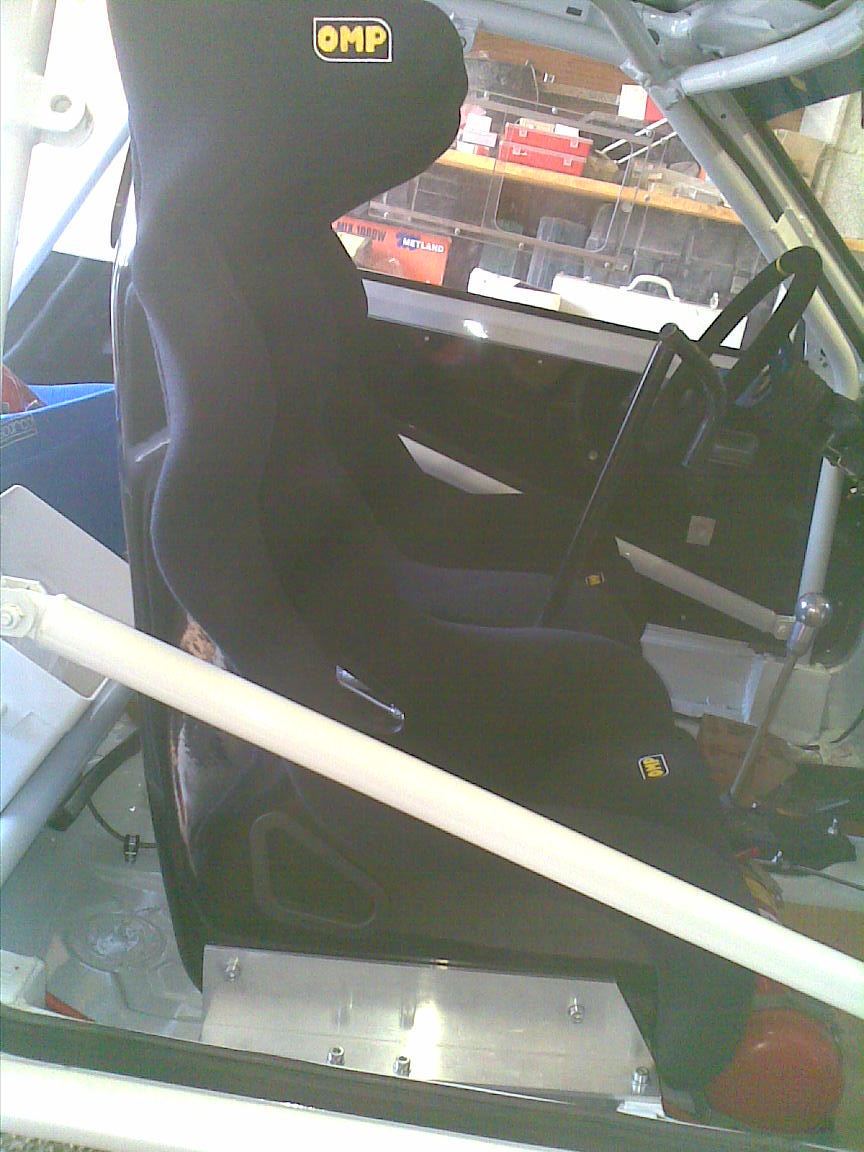

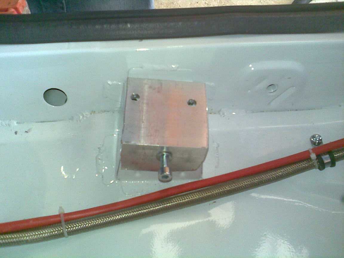

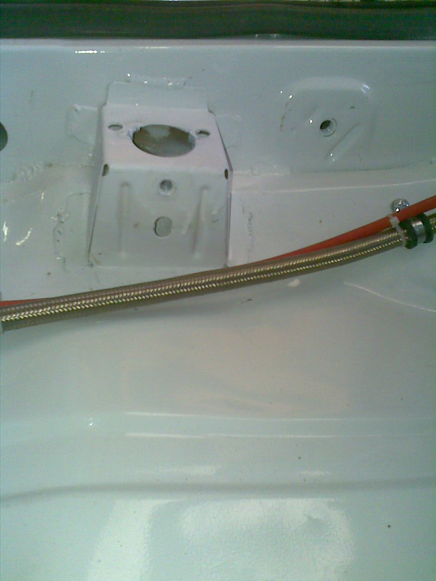

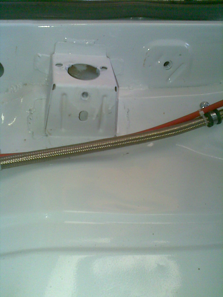

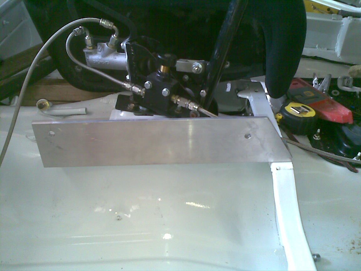

je continue avec les fixations du bacquet copilote (la place est libre .... ;)
comme je l'ai dit precedemment, les renfort d'angles, malgres tous mes efforts, ne passent pas; ils vont finir à la disqueuse...
c dommage mais je n'ai pas le choix :ph34r:
coté central
coté central

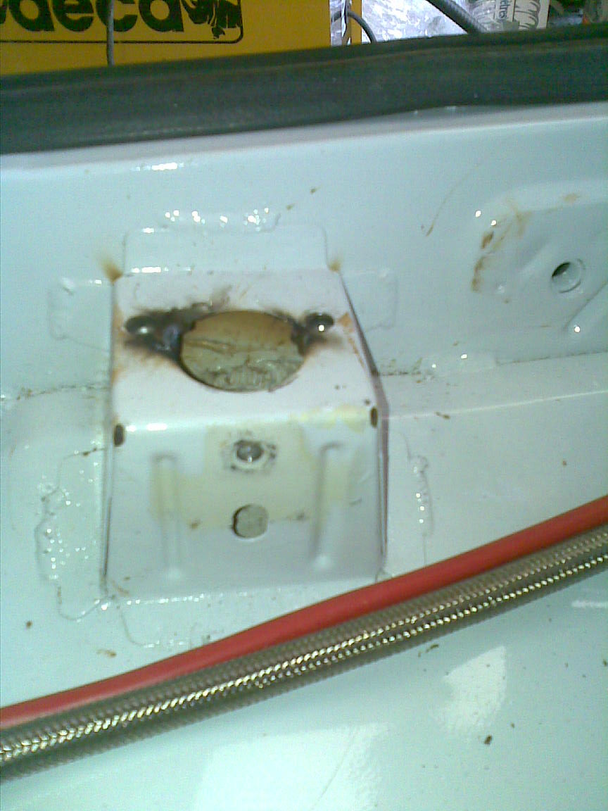

coté exterieur: ecrous soudés
coté exterieur: nettoyé et peint

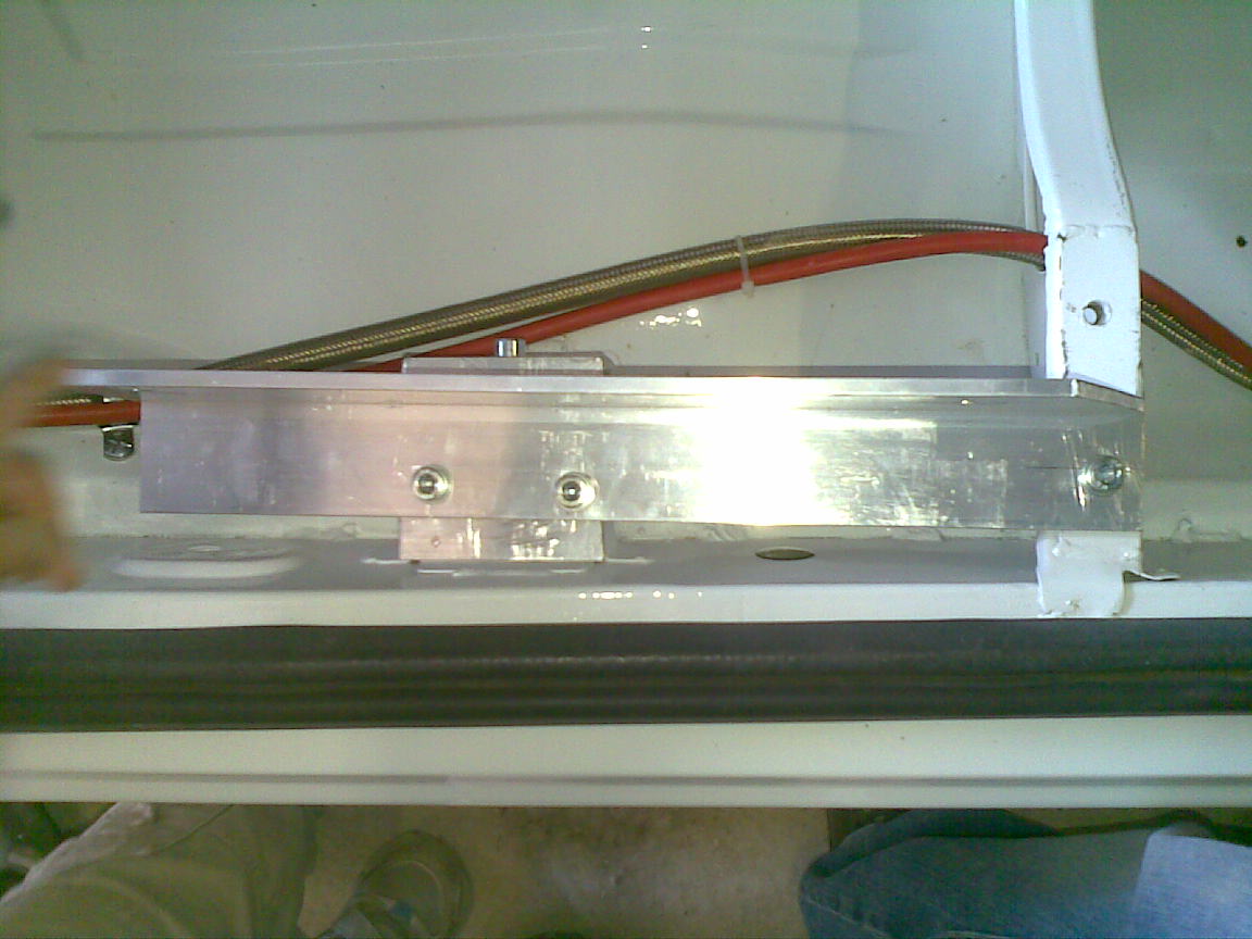

coté exterieur: equerre alu 6mm sur fixation origine
coté exterieur: fixation latérale
resultat
resultat

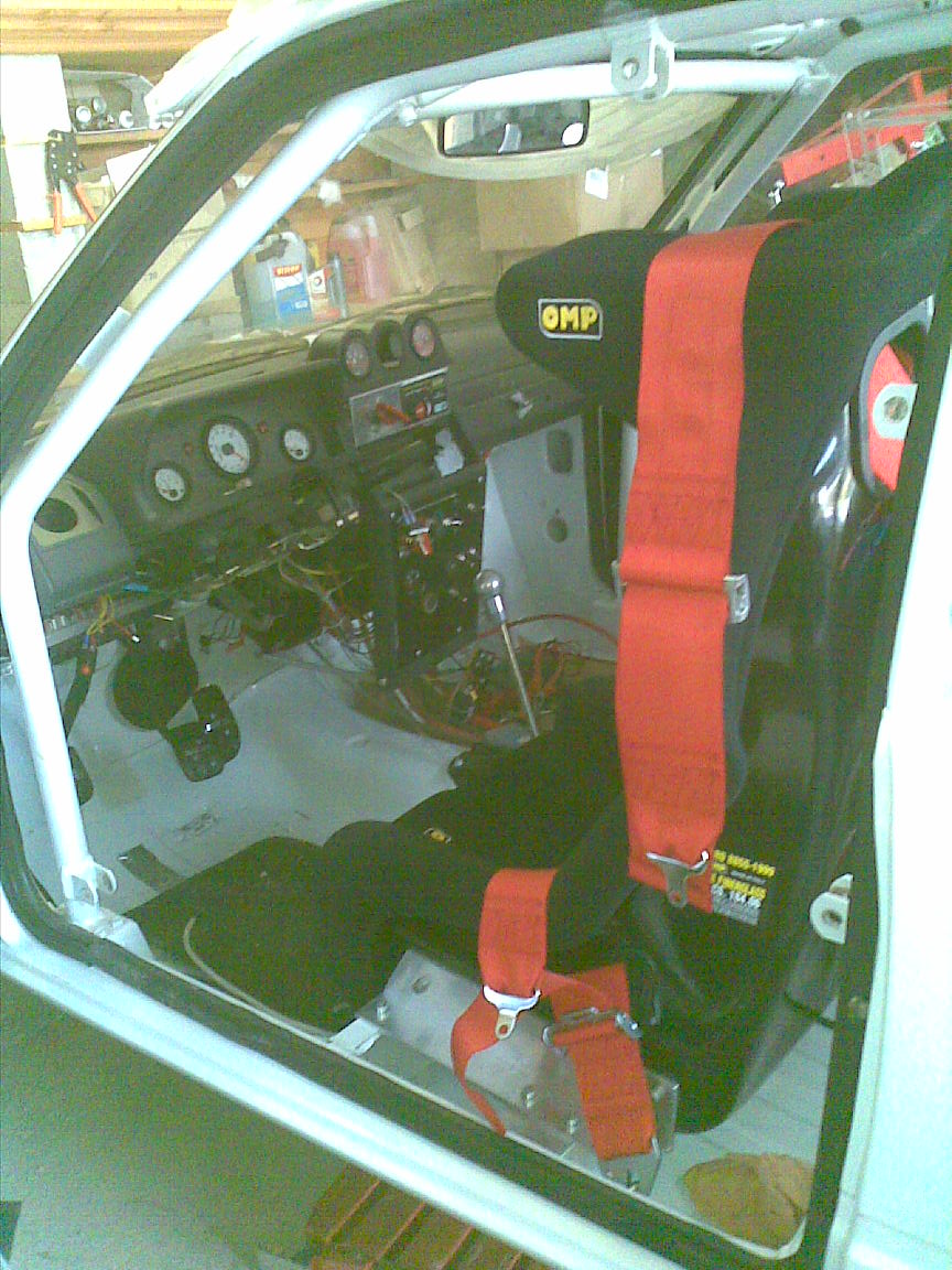

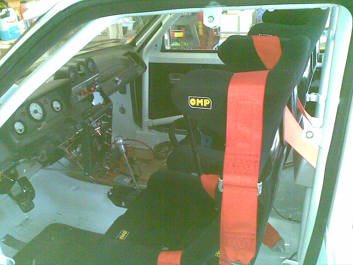

les bacquet fixés

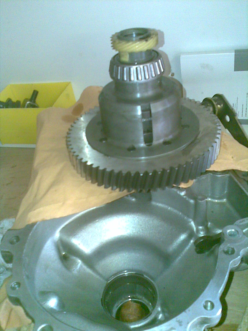

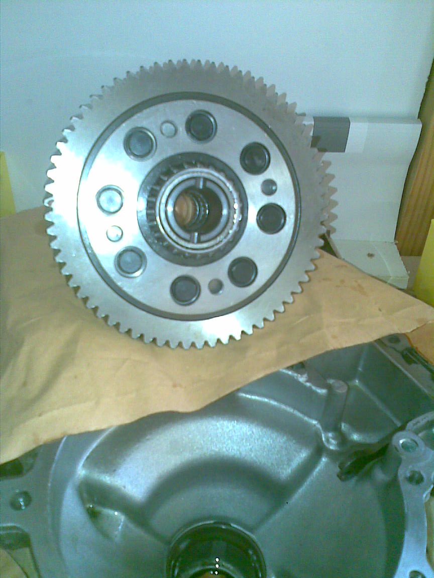

apres conseil (avisé :ok: ) j'ai opté et acheté un couple 13x64 et monté sur l'autobloquant Quaife
Quaife+13x64
Quaife+13x64
pour les novices comme moi, la couronne du couple est rentrée en force à la presse dans le corp de l'AB avec 2 gorges sur la couronne et 2 bille sur l'AB pour l'empecher de touner et un plaque ronde boulonné+presse vien prendre le tout en sandwich.

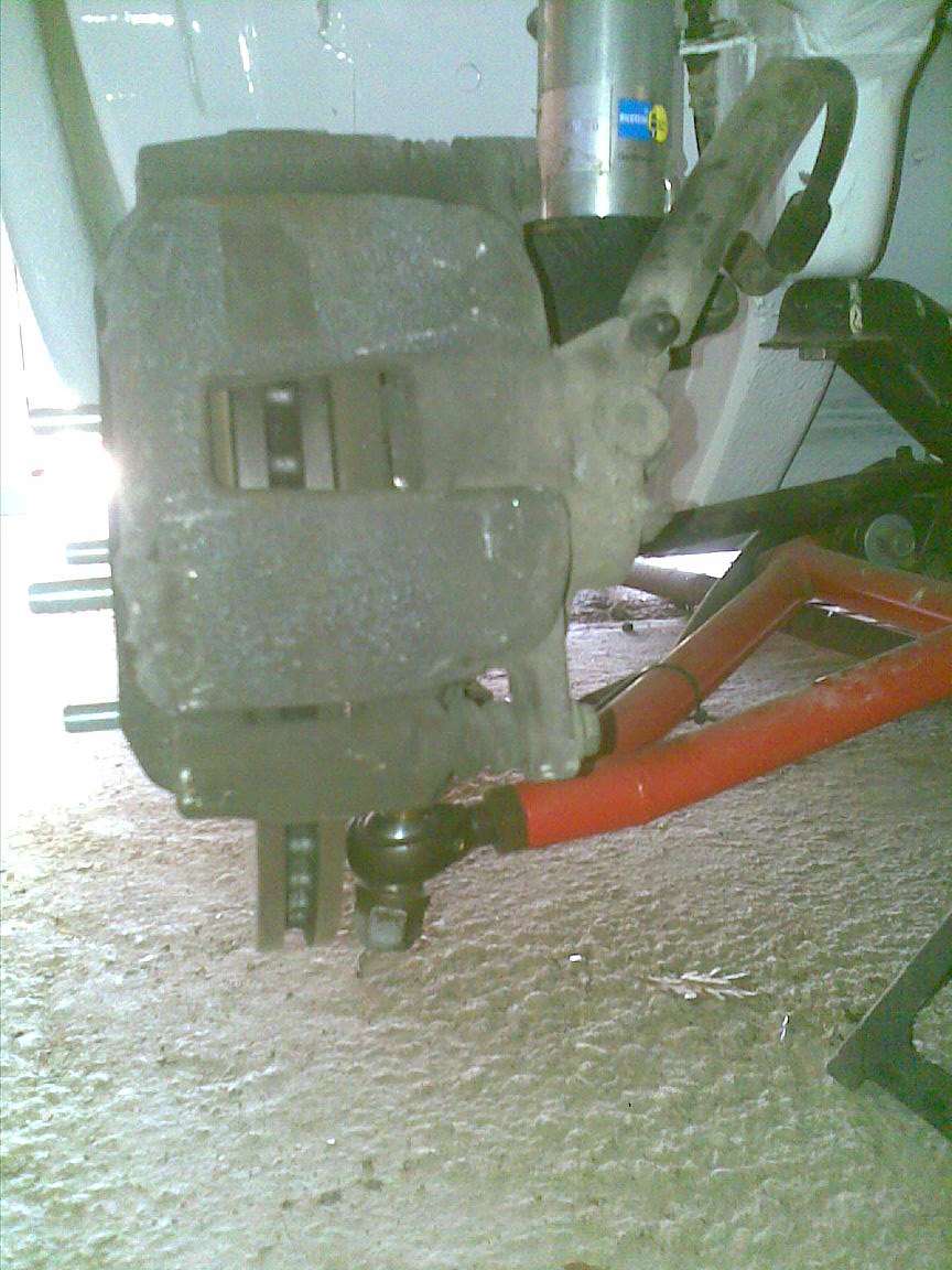

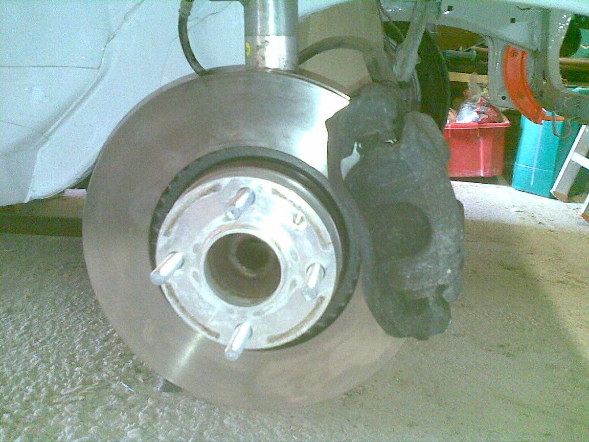

pour le frein exit les brembo 4 pistons :crying: et bonjour les etriers 307 HDI <oo> :=> j'ai perdu mon oncle d'amerique :ph34r:
frein coté
frein coté
frein face
frein face
c'est pas un quaife de boite MA... ;)

Re: Montage 205 Rallye F2012
Message par gtsorcier »
C'etait vendu pour du quiafe sur ma rallye verte.
mais qd je l'ai acheté je n'ai pas demonté pour verifier.
si c pas du quaife c quoi?

gtsorcier a écrit :C'etait vendu pour du quiafe sur ma rallye verte.
ça ressemble fortement à un autobloquant à disques (donc révision et tarage 1 fois par an)..... je te conseille de prendre un progressif (quaife) et de revendre celui là.... ;)
