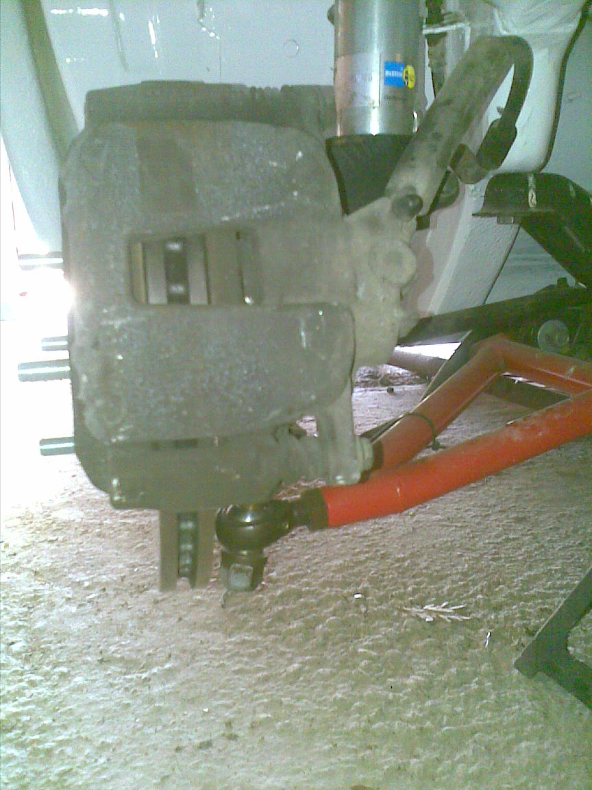

apres conseil (avisé) j'ai opté et acheté un couple 13x64 et monté sur l'autobloquant Quaife pour les novices comme moi, la couronne du couple est rentrée en force à la presse dans le corp de l'AB avec 2 gorges sur la couronne et 2 bille sur l'AB pour l'empecher de touner et un plaque ronde boulonné+presse vien prendre le tout en sandwich.
pour le frein exit les brembo 4 pistonset bonjour les etriers 307 HDI
:=> j'ai perdu mon oncle d'amerique
