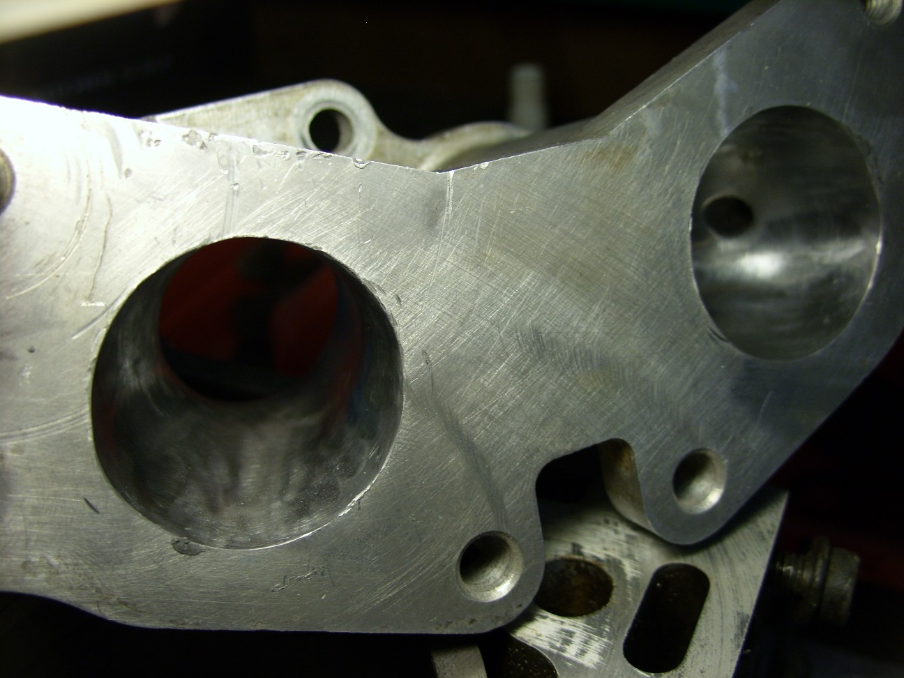

l'avancé du moteur maintenant:
les conduits sont presque poli entièrement reste un peu de boulot pour améliorer.
Le WE prochain montage a blanc pour vérifier la garde et recalculer le rv.

j'en mettrai ce soir des conduits mais on voit rien :)

voici les conduits mais ca rend pas bien il reste encore une bonne matinée de boulot afin d'avoir un truc vraiment super.

<oo> :ok:
