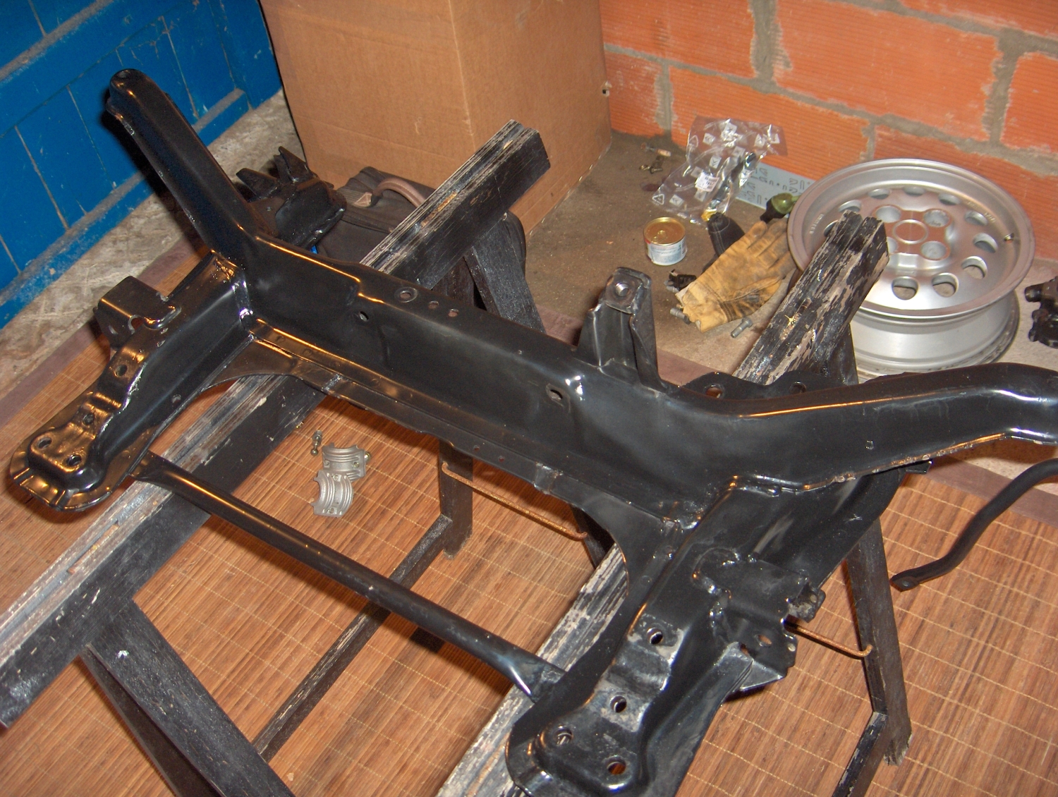

- Berceau repeint.
Berceau repeint
Berceau repeint

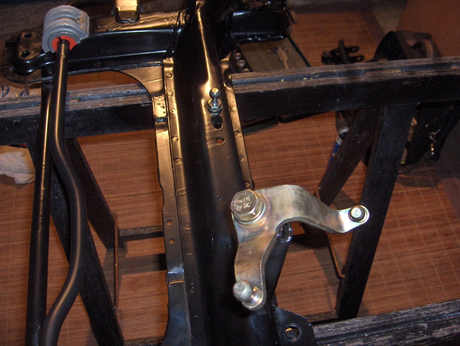

- Mise en place du renvoi de levier.
Montage du renvoi de levier de vitesses

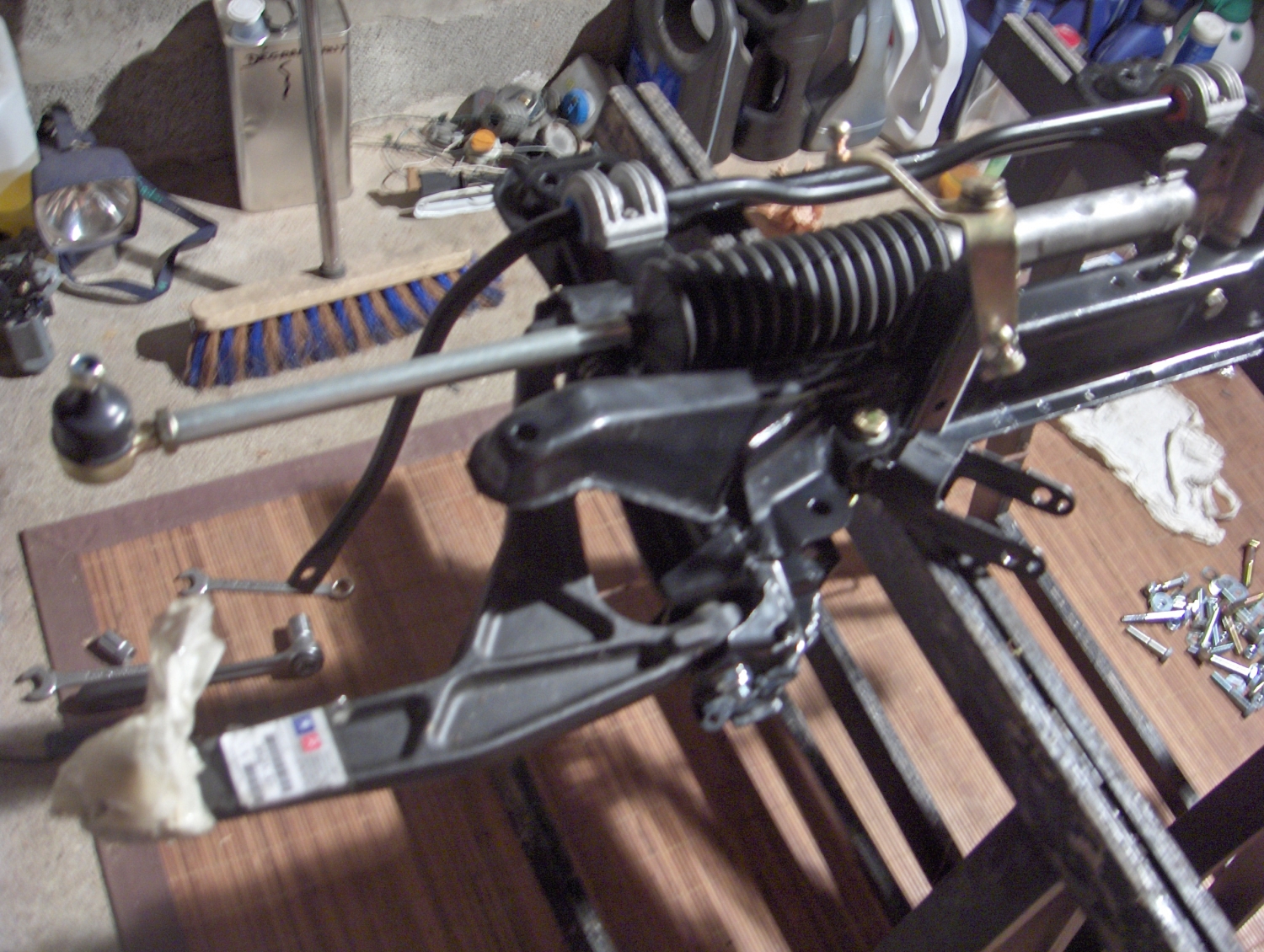

- Direction entièrement révisée et remise à neuve
Direction remise à neuf

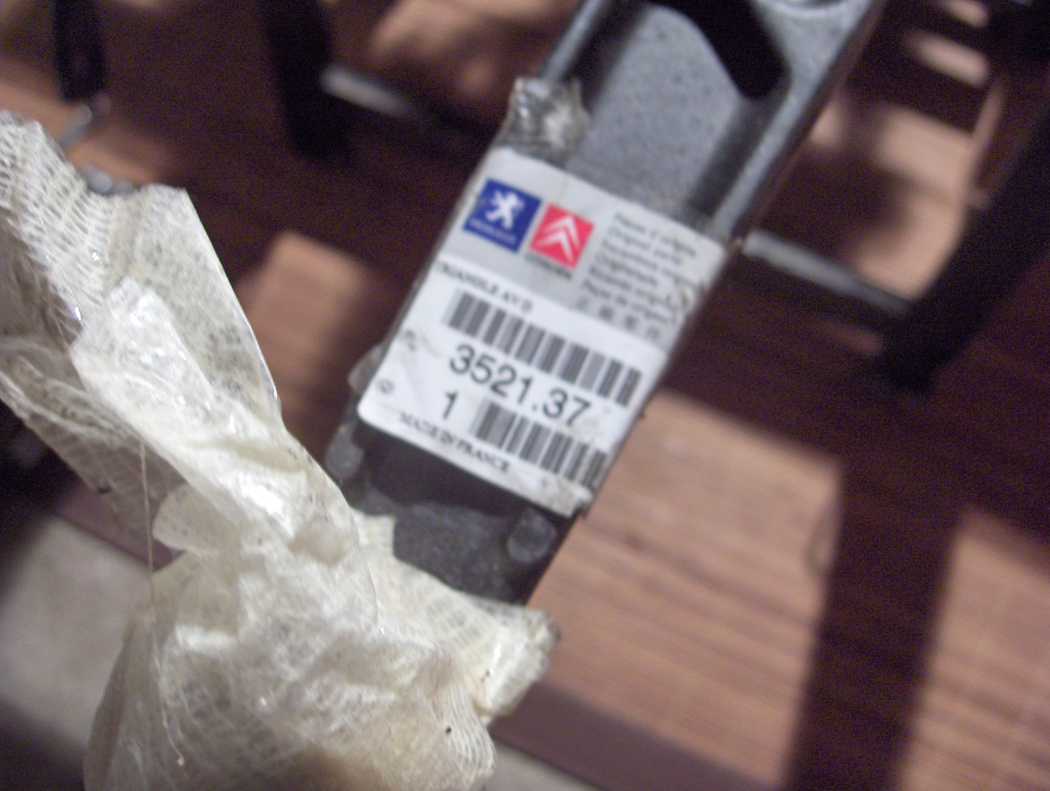

- Triangles neufs
Triangles neufs
Triangles neufs

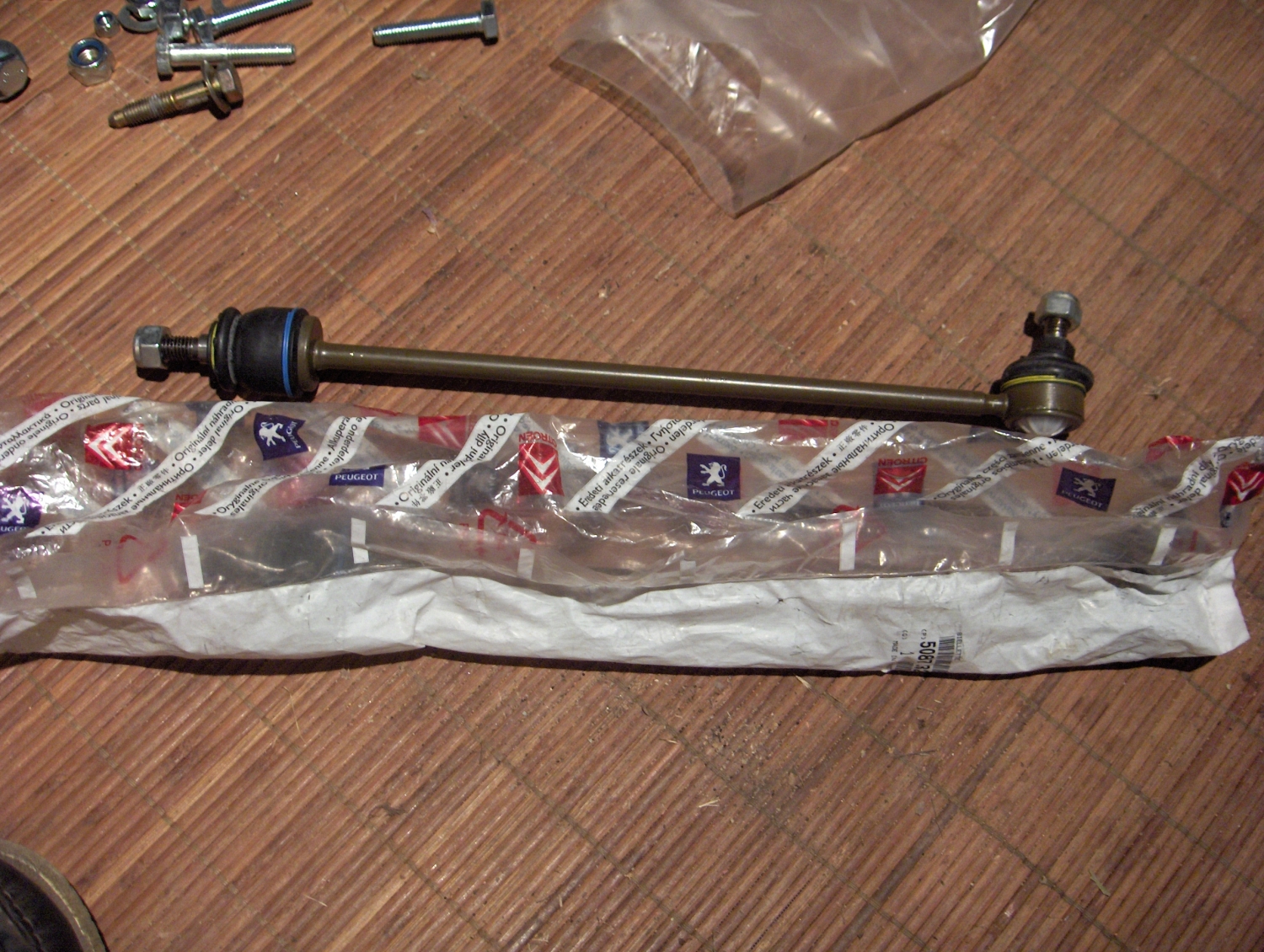

- Bielettes de barre stab,.......neuves
Biellettes neuves
Biellettes neuves
Après avoir essayé plusieurs modèles d'adaptables :angry: ,j'ai préféré revenir à celles d'origine :ok:
Pour les biellettes,je suis revenu à l'origine
