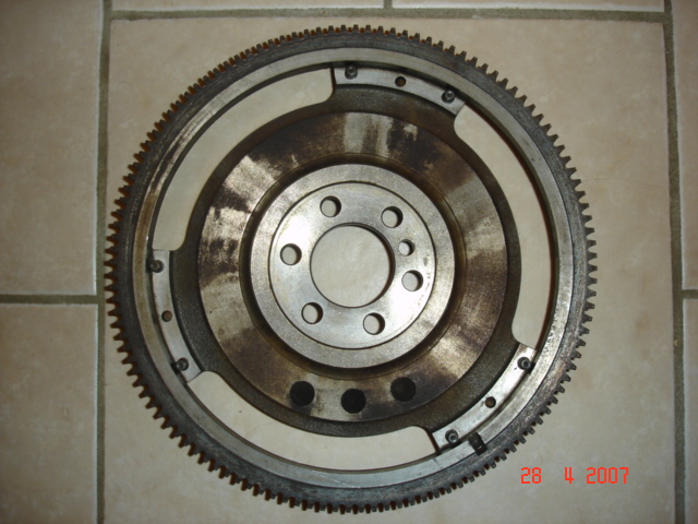

Ton volant moteur, ça fait peur?!.... :unsure: ... qui est ce qui t'a fait ça?

Re: TDF N°3 prépa F2012 prepa moteur
j'allais le dire
on dirait un gruyere!! :lol:
par un usineur
j'ai fait comme sloggies avait fait
on va juste faire des points pour etre sur que la couronne ne se dessertisse pas
Message par sloggies »
Oui mois aussi ça me rappelle quelque chose :mrgreen:
Pour les cordons il faut les faire là où tu n'a pas usiné
As tu fais faire l'equilibrage ?
Le mien est quand même plus joli :lala: mais à mon avis c'est du à la fraiseuse que j'ai utilisée qui est un poil plus sophistiquée ;)
Il y a un truc que tu peux faire aussi c'est diminué la largeur des dents. Le gars qui m'a fait le mien m'a dit qu'il y avait du gain aussi de ce coté là (à 7000 tr/mn ça brasse beaucoup d'air) :ok:
Message par steph80 »
:mrgreen: et au final faut enlever combien pour que ce soit efficace ?
Messages : 4497
Been thanked : 93 times
ok sloggies oui le tient a était fait avec une 5 axes tu dois etre plus leger, sinon pas encore equilibré

AUR80 a écrit :par un usineur
as tu des photos cricri de VM a 3kg
non, mais j'ai un 2kg5 qui devrait rentrer en révision cet automne (un de mes moteurs qui court en Normandie), tu passeras le voir si ça t'interresse.... ;)

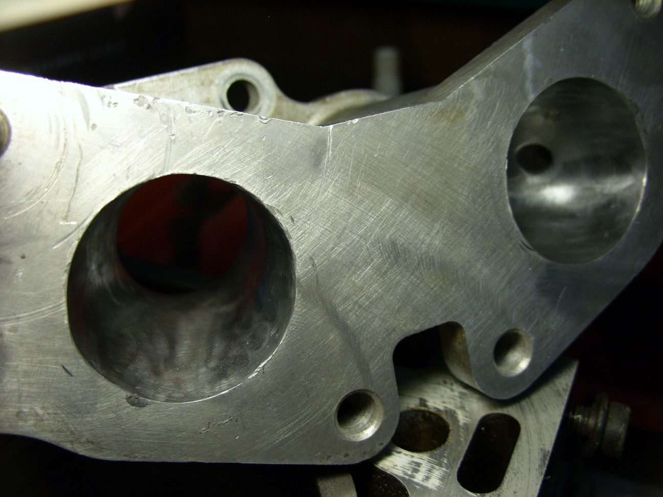

un peu de nouvelles le moteur avance doucement donc nous serons pas pret pour le rallye de l'avesnois ni le boulogne.
Nous devions courir fin septembre au val de bresle celui ci est reporté a mi novembre, donc prochain rallye le 18 octobre
ca va nous laisser le temps de bien finir le moteur, le roder, faire les modifications de tableau de bord bref normalement on aura une auto bien différente que celle alignée a vervins.
l'avancé du moteur maintenant:
les conduits sont presque poli entièrement reste un peu de boulot pour améliorer.
Le WE prochain montage a blanc pour vérifier la garde et recalculer le rv.

et les photos??? :rolleyes:
Messages : 4497
j'en mettrai ce soir des conduits mais on voit rien :)
Messages : 4497
voici les conduits mais ca rend pas bien il reste encore une bonne matinée de boulot afin d'avoir un truc vraiment super.
Messages : 9663
Has thanked : 1068 times
Been thanked : 1065 times
<oo> :ok:
