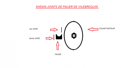

greg vdb
Messages : 487
Been thanked : 10 times
Re: Mano pression d'huile
Message par greg vdb »
Il faut que Remplaciez vos joint de palier de vilebrequin coté volant moteur... :)
Ce sont 2 petits joints caoutchouc assez long de chaque coté du palier qui sont secs
Il faut les changer et les remonter a la pate a joint... :ok:
Voila et c'est ce probleme dans 99% des cas :)
sloggies
Messages : 1238
Message par sloggies »
Tu peux nous montrer par un schema stp parce que là je vois pas
Pourtant mon vilo je l'ai eu dans les mains et le moulin je l'ai ouvert en grand

greg vdb
Messages : 487
Je suis en train dessayer de faire un schéma...Il arrive :)
greg vdb
Messages : 487
Je ne sais pas si ça va etre clair pour vous :unsure:
:D

Jeviens de demander a un collegue et verifier sur son villebrequin et il y a bien deux joint de chaque cote du premier palier cote volant moteur. Maintenant lui c un XU donc palier different mais le principe des joints reste le meme.
Et si si les joints de palier sont hs ca fuit par le joint spie.
Maintenant jai pas trouve la reference donc surement vendu dans la pochette de joint du bas moteur
greg vdb
Messages : 487
Aprés vérification au boulot ce matin, ce montage ne serais existant que sur les moteurs XU :oops: ...Désolé :(
La prochaine fois, j'tournerer 7 fois ma clé d'36 dans ma poche avant de dire des anneries... :ph34r:
...Pourtant j'suis du métier, mes les TU's j'étais pas sur... :D
Voila, maintenant :jesors: ........
