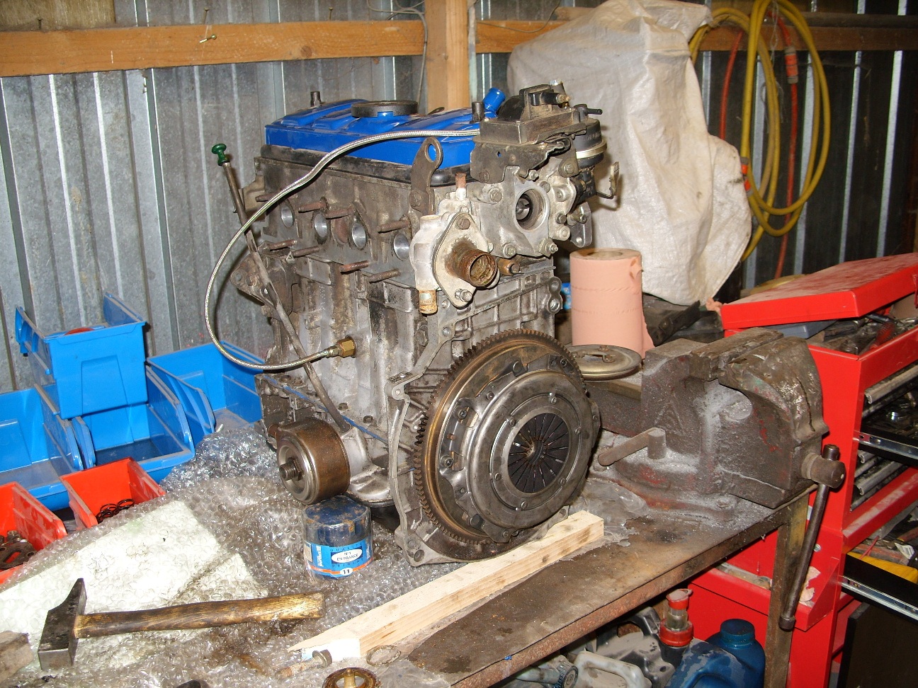

Nicolas a continué son travail de bagnard polir les conduits (restera a affiner autour des guides a la dremel)
J'ai remonté le bas moteur, pour effectuer le montage a blanc afin de vérifier si rien n'est trop proche avant d'envoyer la culasse en surfacage.
Si ca se passe bien d'ici 2 semaines le moteur sera entièrement rassemblée
Bien pratique le support a batiste (je pense que je vais m'en faire un)
Sinon on a recu la rampe, est ce que le montage vous parait correcte

pour la rampe mon montage est positionner comme le tien, et aucun soucci :)
c'est l'ancienne a steven ?

ze_king a écrit :pour la rampe mon montage est positionner comme le tien, et aucun soucci :)
oui

dernier montage a blanc, il restera a caler l'acc verifier si c'est toujours Ok
Ensuite le montage final ca vient bon en espérant que le moteur sera dans la voiture début septembre.

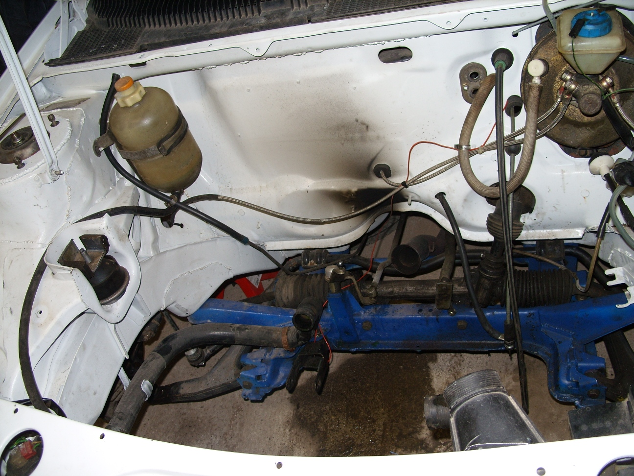

le changement de moteur se precise, il faut bien ce We ca doit tourner et etre rodé afin de courir le 02 octobre
Nicolas est en vacance donc il bosse pas mal dessus, il avait bien préparé le boulot
on a donc sorti le moteur ce soir, et on l'a déshabillée pour remettre sur le nouveau
on a bien bossé je viens juste de rentrer
le bazar
