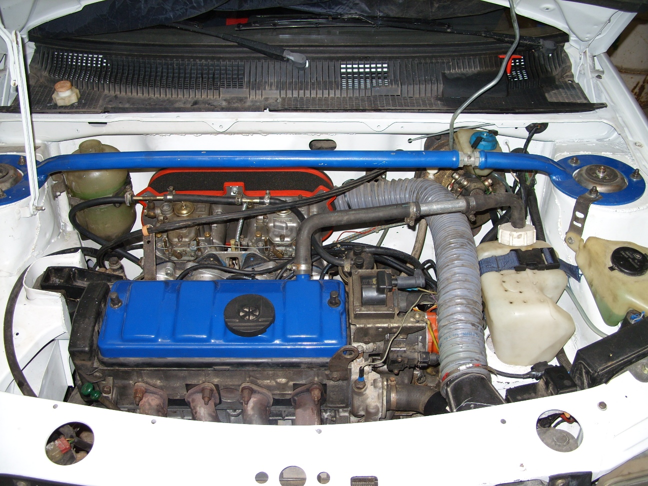

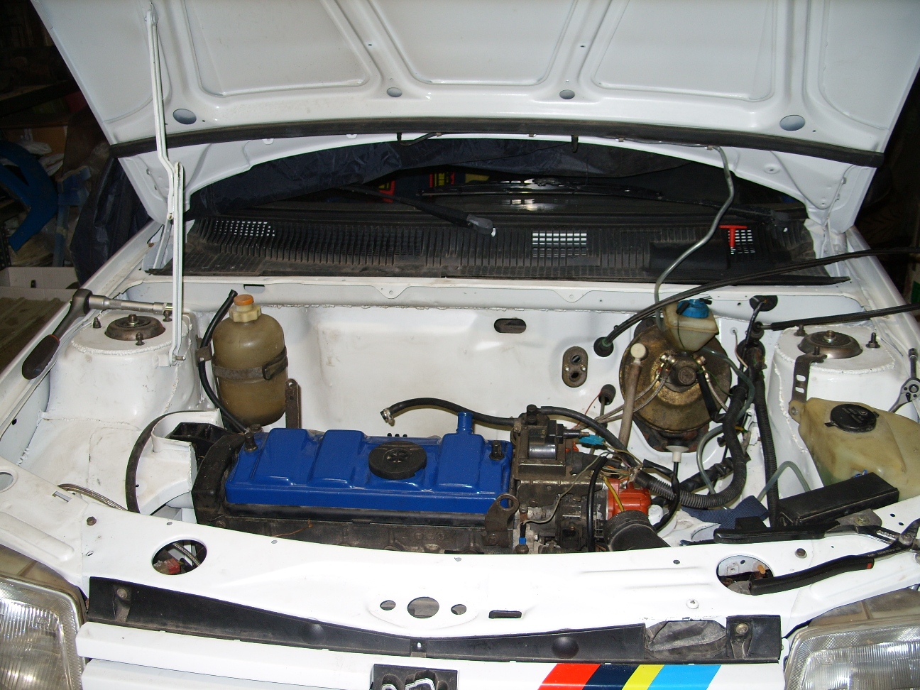

c'est bon ca tourne, il a eu du mal a démarrer mais c'est bon
il tourne rond et correctement, on la laissé une peu tourner ca fait un vrai bruit de moteur de course
ce we remplissage de la Bv, reglage, et on roule pour roder.
le moteur remonté
le moteur remonté
la belle 205 en attente de se dégourdir les roues

on a fait que 90km ce matin donc on fait forfait pour pourville car pas le temps de faire le reste du rodage avant la semaine prochaine, a moins d'un miracle
Sinon mon ressentie, on a toujours pas de ralenti ca tourne a 2500 puis ca s'effondre on doit avoir un probleme de carbu, en utilisation ca donne un gros trop en dessous de 3500tr des a coup c'est embettant, on est monté a 5000tr ca monte doucement, mais tourne bien a partir de 3500.
Ca chauffe pas trop, par contre en soucis ( a part le ralenti)
on a beaucoup de retour dans le reniflard de la fumée pas d'huile
Et de l'allumage de gaz dans le pot a la deceleration.
si vous avez des idées

AUR80 a écrit :on a fait que 90km ce matin donc on fait forfait pour pourville car pas le temps de faire le reste du rodage avant la semaine prochaine, a moins d'un miracle
Tu as surement trop pauvre et peut etre avec trop d'avance à l'allumage ce qui ferait les pet à la décélération ,vérifies tes réglages
