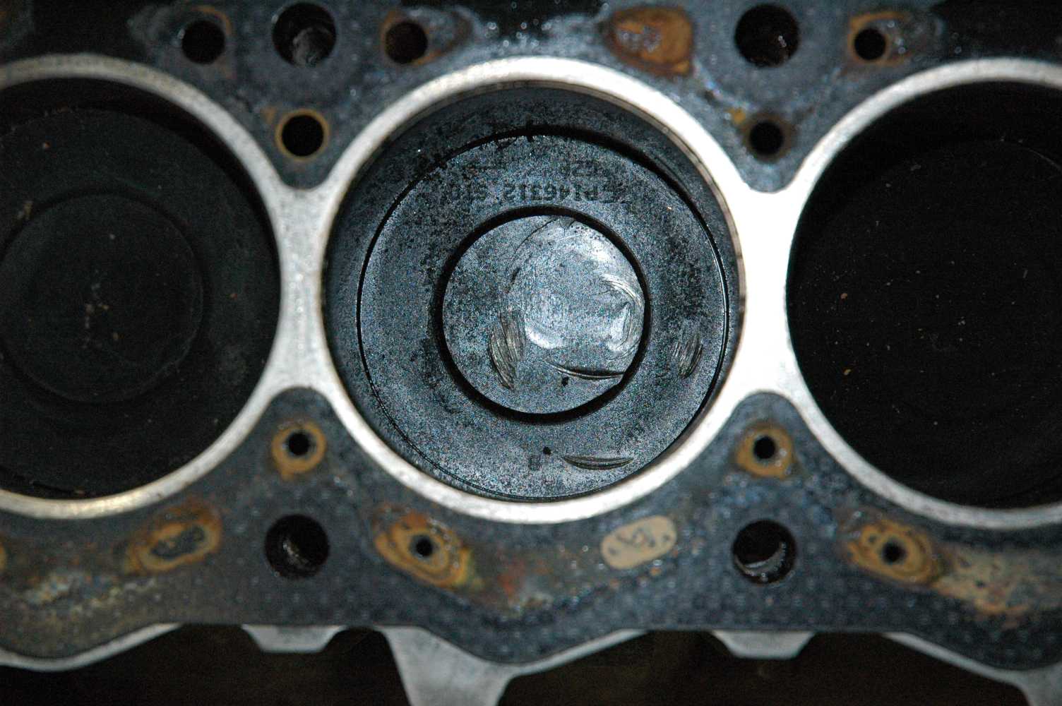

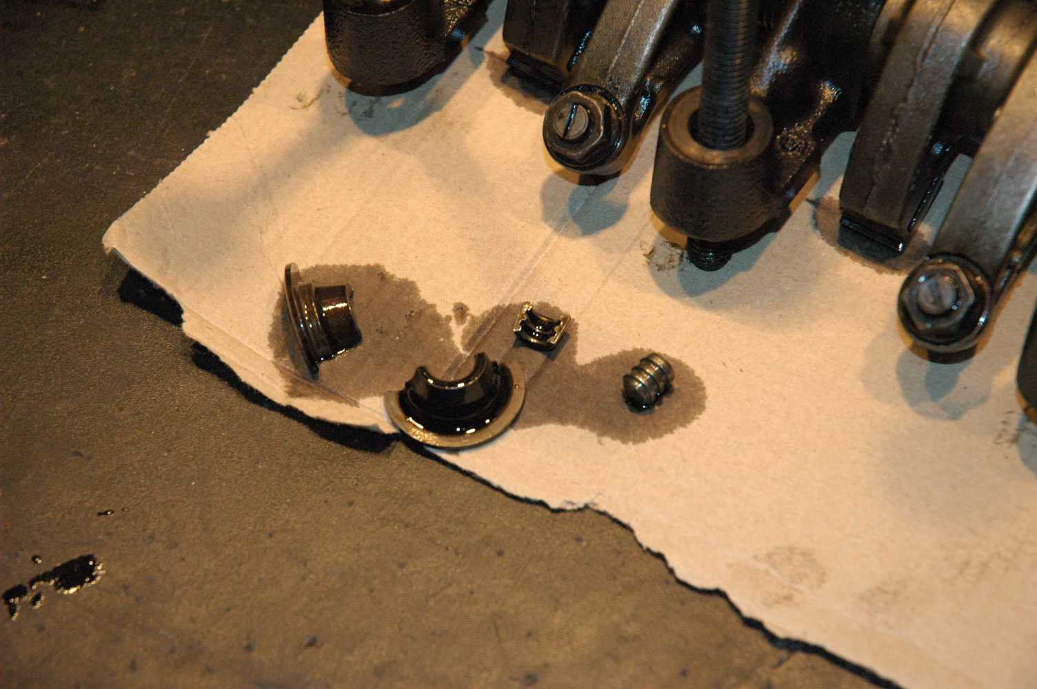

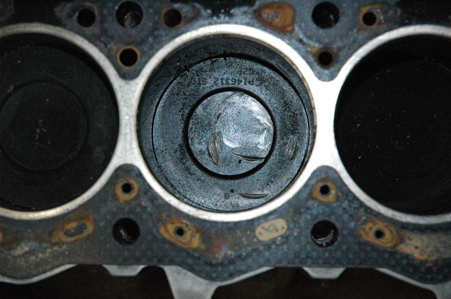

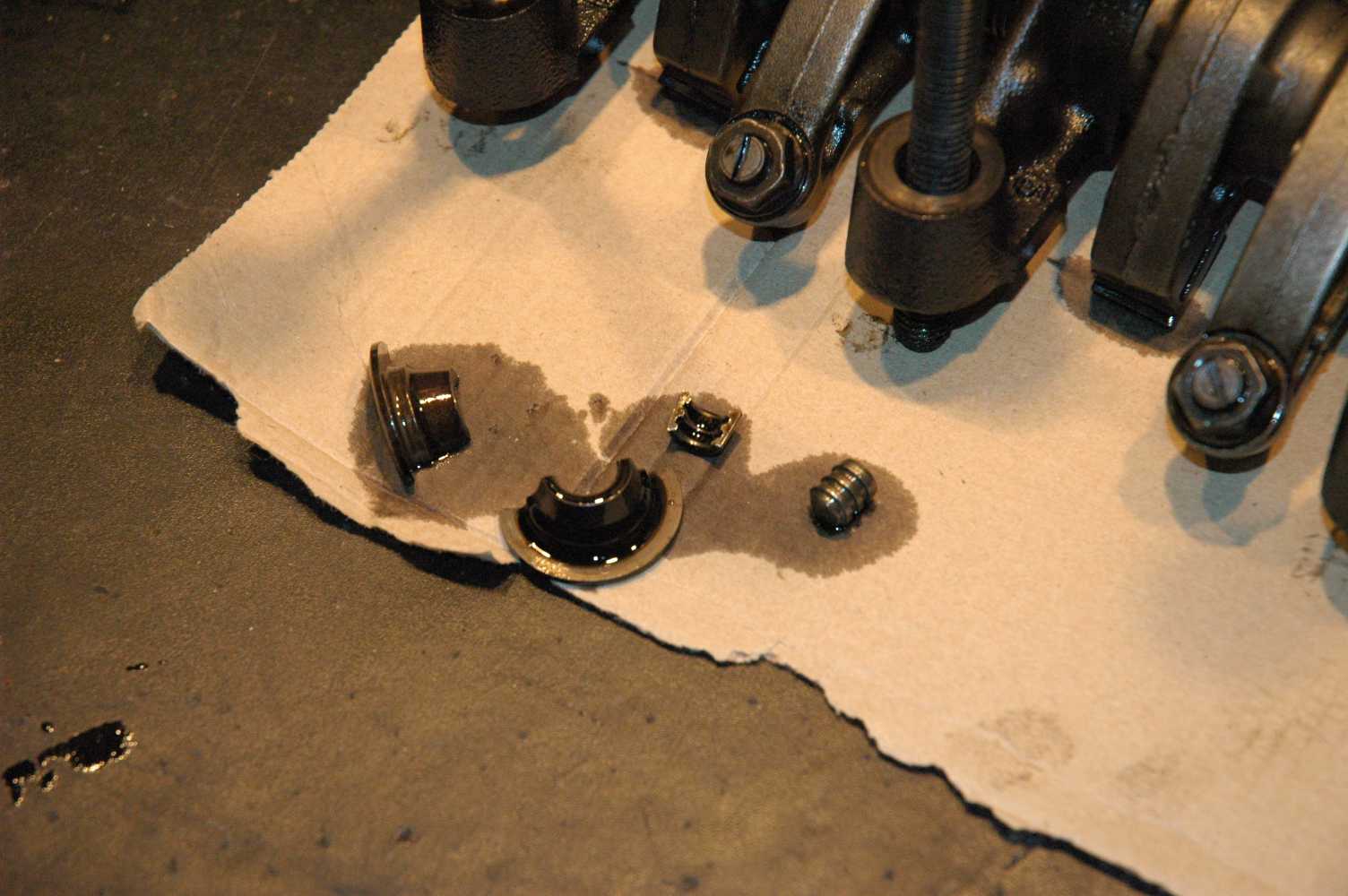

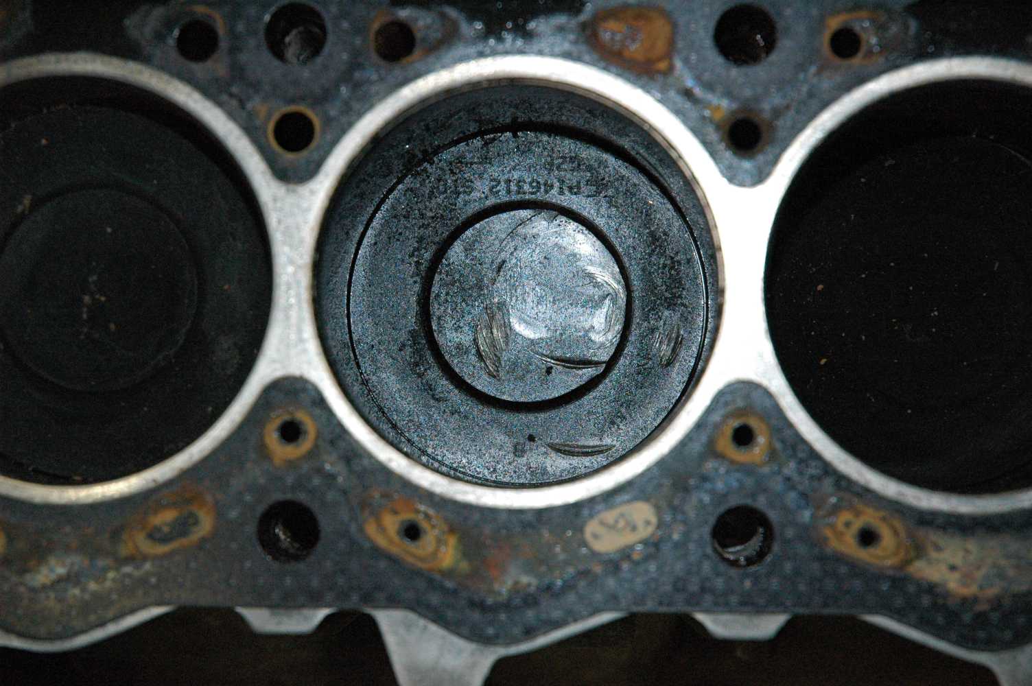

Au lieu de te dire que les AAC retaillés sont comme ceci ou celà, Jean ferait mieux de te dire que la faiblesse des TU, ce sont leurs ressorts et coupelles. :huh:
Tiens, voilà ce qui se passe quand une coupelle casse:
A droite, c'est l'extrémité de la queue de soupape.
99% de chances d'avoir 1 piston, 1 bielle, 1 vilo et 1 bloc HS... Et 100% de chances de devoir refaire à neuf la culasse...
Et je te mettrai demain des photos de la soupape et de la culasse, elles sont plutôt parlantes... :rolleyes:
Une casse comme celle-là, c'est une réfection moteur à 1500 € minimum avec des pièces neuves et/ou d'occasion-vérifiées.
