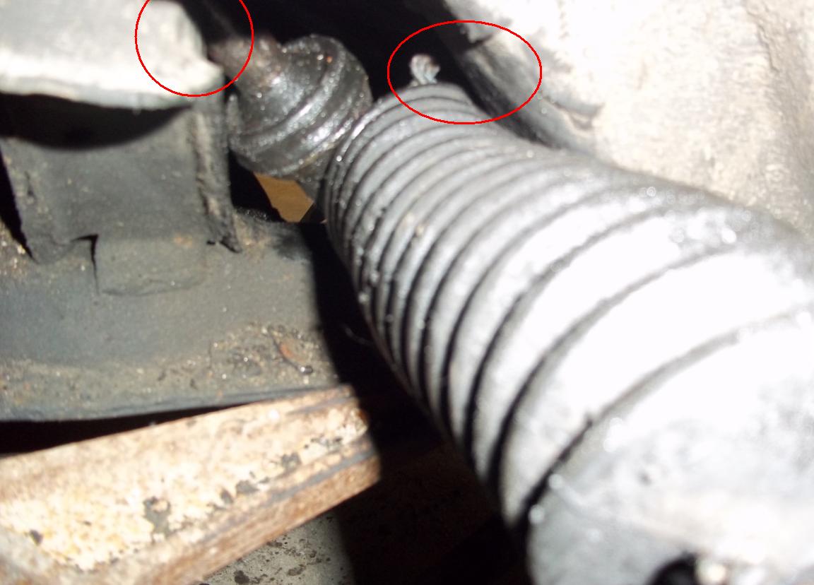

J'ai un petit soucis pour sortir la crémaillère côté conducteur... est-ce normal? :blush: Y-a une rotation à faire, un braquage à gauche ou à droite? ... j'ai tout essayé... aidez-moi svp... :crying:
voila le trou de souris
Ca bloque au niveau du pignon et et du boitier du ressort

Dévisse un peu ton berceau sur les ancrages arrières. Ca devrait laisser plus de place.
Attention, fait ça avec un cric sous le moteur (au niveau de la jonction moteur-BV). Pour ne pas tout forcer dans le désordre.

c'est un truc connu de tout le monde ça? Ca ne passe jamais? :blink:
Ouvre grand tes papillons et écoute!
205 Rallye 1989
208 GTI 2013
BMW serie 3 e21
Messages : 37380
Has thanked : 2611 times
Been thanked : 1778 times
Re: Cremaillère de direction 1.3L rallye
Non, je refais mes crémaillères avec le berceau sur l'établi, j'ai moins de problème de place :lol:
