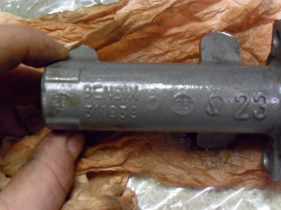

bonjour a tous aujourd'hui on ma donner un mc de 406 phase 1 mais la personne qui me la donner ne sait pas si celui avec abs ou sans :blush: par avance a tous

Ca doit être le bon. Rien ne me choque. Si c'est 23.8
Faut juste prévoir de fermer un des deux départs vers l'arrière si tu restes en tambours.

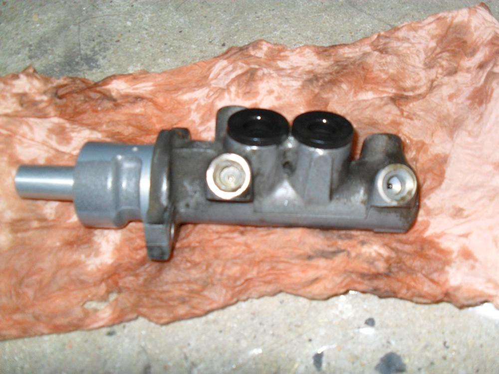

4 sorties = pas d'ABS
2 sorties = ABS
Donc c'est le bon mais il te faut un bouchon...

voila c'est fait etrier 206 d et mc 406 monté sur la titine pour l'instant avec des plaquettes bendix et bien freinage plus mordant c'est super de voir que sa réponde comme sa merçi encor a tous ceux qui mon donner les renseignement dont jai eu besoin

Penses bien au bouchon. ;) :ok:

Vu qu'il est content du freinage obtenu, je pense qu'il l'a mis... :lol:
