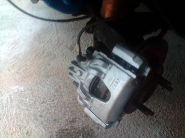

d'ailleurs, j'ai ton montage sur la grA car les étriers de 1900, eux, sont homologués en grA:

Pour ma part et pour la même raison que toi j'ai choisis les étrier de gti 1.9 ! (en plus c'est pour ma groupe A donc il me fallait un truc homologué et qui me permettait de rester en 13)
montage ce week-end normalement :)
