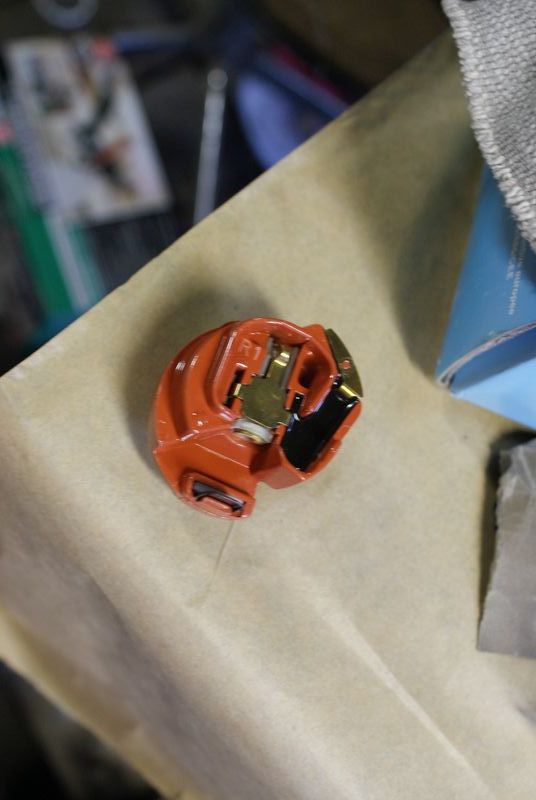

je vient de voir sur le forum que le doigt d'allumeur n'est pas identique a tout les TU
j'ai acheté ma tête d'allumeur avec le doigt chez un grossiste de pièces il y a un an et quand je vois les photos
sa rien a voir donc ma question ça change quoi sur le moteur si j'ai pas un de rallye ?????

Bin tout simplement tu as pas de rupteur

En général, tu auras un doigt sans rupteur, donc gaffe aux sur-régimes :ok:

cela fait que ton moteur n' est plus protégé contre les surrégimes , si tu as le pied lourd !!! Plus de coupure a 7100tr/mn !!

ok
l'autre jour j'ai eu un doute qu'elle a été plus loin que la normal
j'aime pas trop titillé la zone rouge mais en pleine accélération
elle a burné et j'ai bien vu l'aiguille arrivé vers 8 000 tours
si toute foi il y a un allumeur a vendre faite moi signe :ok:

tu as pareil que moi je pense si tu as une photos de ton allumeur je te confirmerai , mais fait gaffe 8000tours c'est beaucoup trop tu risque la casse a se niveau là!
je vais me remettre le doigt sur l’allumeur pour ne pas avoir de mauvaise surprise c'est une sécurité :ok:

je sais bien pour le risque
il me reste plus qu'a en trouver un
et j'ai balancer celui que j'avais d'origine dessus mais identique a celui que j'ai acheté donc ......
et sa ressemble a un vulgaire T d'après mes souvenirs

C'est celui-là qu'il te faut ! :ok:

rien a voir

si je prend ça c'est le bon
Doigt allumeur BOSCH 1 234 332 411
trouver sur oscaro
