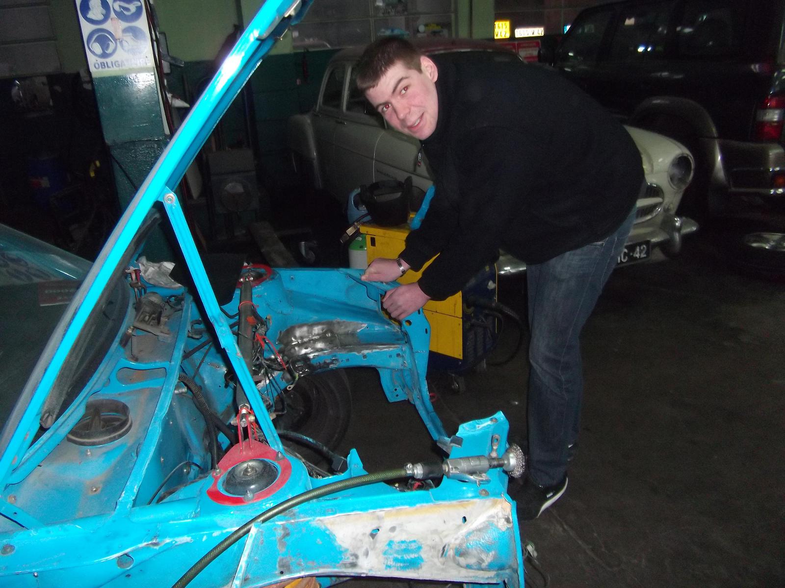

Ya du avoir choc avant aussi, les longerons ont été changés.Robbi a écrit :Elle a apparemment pas aimé la 6 crabot avec les supports rigidesolivF2000 a écrit :la vache il a bien souffert le longeronc'est du à quoi? accident,elle a roulé toute sa vie en rallye ?
Mais il n'y a pas tant de mal que ça

ça continue, le soudage est terminé, le ponçage/déblaxonnage continue.

Aprés encore un petit voyage sur plateau, elle est de retour avec la Gouskmobile, la GrA ayant déménagée un peu plus loin.
Donc ça ponce toujours et toujours, je passe pas trop de temps dessus mais ça avance.

Vu qu'il fallait resouder dessus je l'ai poncé à la tole avec la brosse métal pneumatique donc ça allait.patladoze a écrit :c'est pas trop la misère a décaper le longeron coté batterie ?![]()
la gouskmobile elle a un bouque aussi
Pour le reste je fais au papier mais je ponce loin quand même.

Le plus chiant du ponçage est fait (support moteur), il reste le tablier et finir les passages de roues.

Tu ponces au petit doigt ou à l'ongle??
Je dis ça parceque j'hallucine sur le temps que ça te prend
