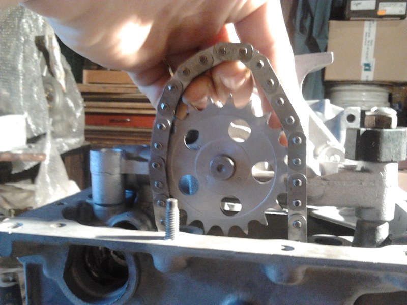

je remonte ce problème de pompe a huile, c'est vraiment pénible
Je vous explique:
je refait un moteur donc je commande des pieces chez oscaro dont la pompe a huile et la chaine.
Une fois que la commande est parti, on me dit que la pompe n'est pas dispo
ça commence...
Enfin bref, je me dit c'est pas grave vu que la chaine commandée a 48 maillons, je vais prendre la pompe chez peugeot et a priori ça devrai le faire
la chaine que j'ai:
http://www.oscaro.com/chaine-commande-d ... 054-399-gt
la pompe: Une fois en place: Ce qui m'intrigue, c'est que vous parlez de différence de a peine 1 maillon et bien là, c'est trés loin d'etre le cas.
D’ailleurs, dans le post de présentation de la rallye PTS de balouba et capman, ils nous montrent bien le problème et que sur les nouvelles pompes l'axe du pignon est décaler de 2mm, sur ma pompe, il faudrait que je la recule de 1cm pour tendre a peut prés la chaîne
http://www.205rallye.net/forum/viewtopi ... le#p566347
Quand je regarde les pignons sur ses photos, j'ai l'impression qu'ils ne font pas la même taille
J'ai vérifié,
la chaîne a 48 maillons,
le pignon de la pompe a 21 dents
et le pignon du vilebrequin a 18 dents
tout ça correspond avec ce qui est donné sur service box
Quelqu'un sait ou ça cloche?
J'ai oublié quelque chose?????
J'ai vérifié,

a beh c'est bien ça, le pignon d’entraînement a aussi changer : http://www.205rallye.net/forum/viewtopi ... &start=368
Donc ça plus le changement de hauteur du plan de joint, qu'est-ce qu'il faut comme chaine maintenant??

Re: Chaine Entrainement de la pompe à huile
ça y est, problème résolu
Donc en fait, il sufisait de bien utilisé service box parce que il y a une note sur la nouvelle pompe a huile.
La chaîne de 48 dents donnée est a utilisé si on remplace seulement la chaîne
Donc la nouvelle pompe a un pignon plus petit, ce qui donnera sûrement plus de débit et donc la chaîne a monter avec a 44 dents.
Par contre, le coup qui est arrivé a balouba avec l'entraxe différent c'est quand même bizarre
Quoi qu'il en soit maintenant il faut ça:
pompe a huile (21 dents): ref 1001C9
chaine (44 maillon): ref 103314
Il y a que le pignon du vilo qui ne change pas
