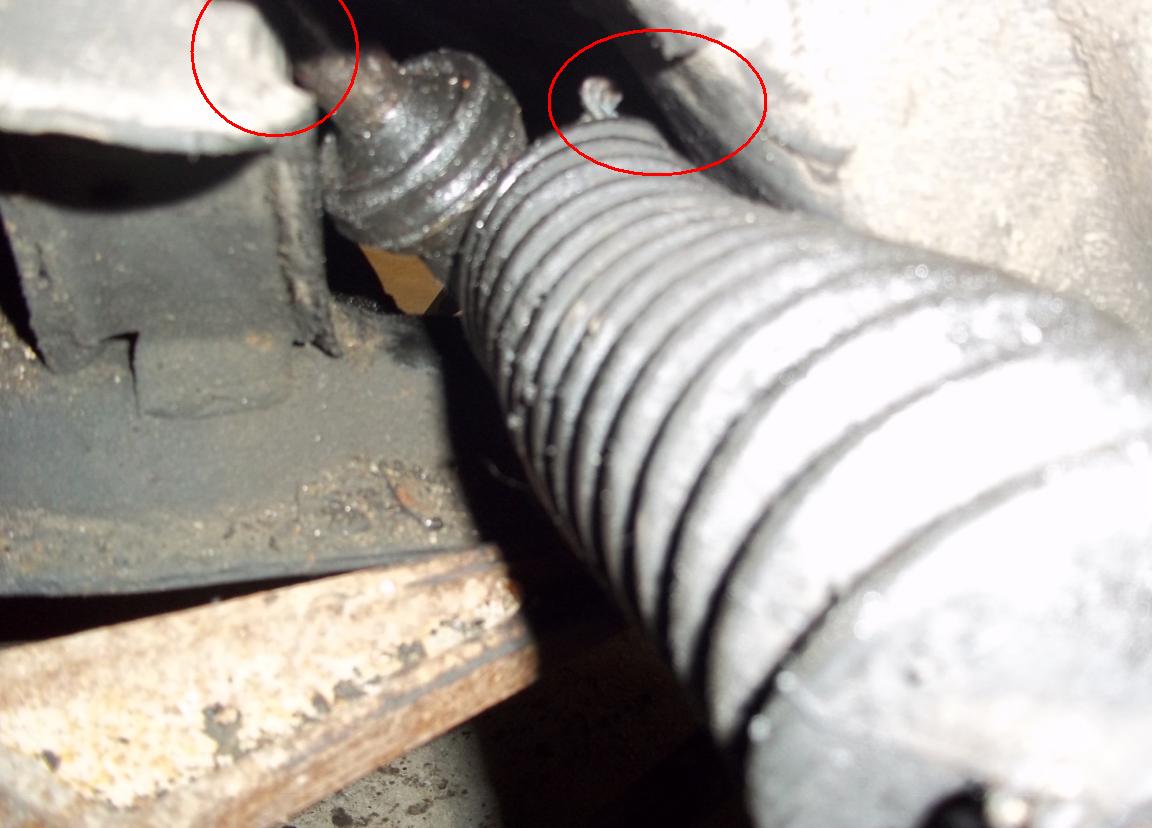

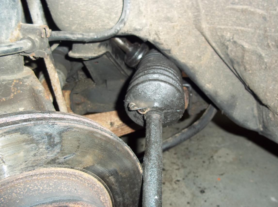

J'ai un petit soucis pour sortir la crémaillère côté conducteur... est-ce normal? :blush: Y-a une rotation à faire, un braquage à gauche ou à droite? ... j'ai tout essayé... aidez-moi svp... :crying:
voila le trou de souris
Ca bloque au niveau du pignon et et du boitier du ressort

Dévisse un peu ton berceau sur les ancrages arrières. Ca devrait laisser plus de place.
Attention, fait ça avec un cric sous le moteur (au niveau de la jonction moteur-BV). Pour ne pas tout forcer dans le désordre.
