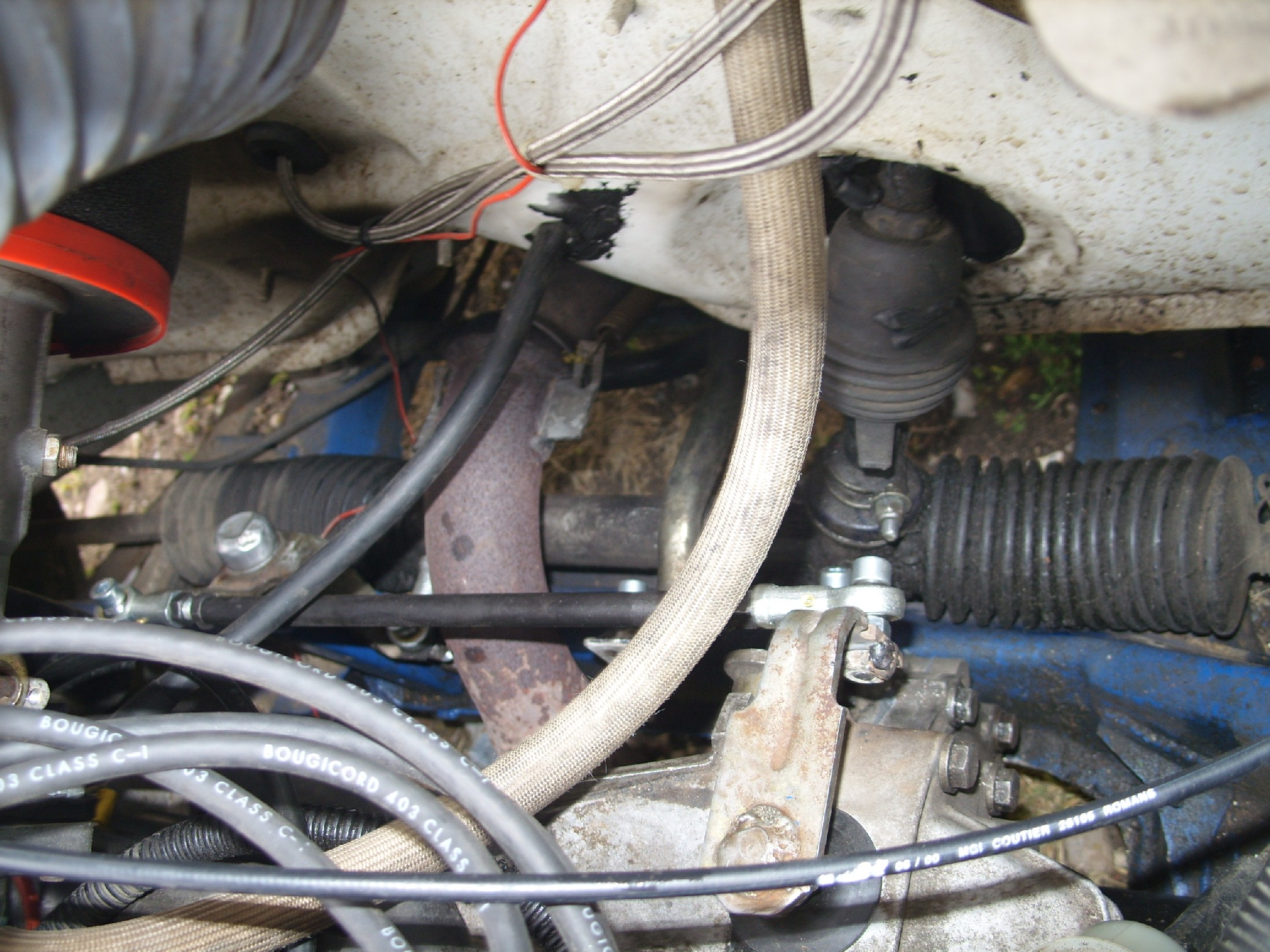

rien a l'intérieur, juste les commandes que l'on va passer en rotule
Messages : 4497
Been thanked : 93 times
Re: TDF N°3 prépa F2012 ameliorations avant avesnois
Vu que l'on a un peu de temps avant le prochain rallye fin juillet
On sait decidé a améliorer et fiabiliser des bricoles:
réalisation de biellettes avec rotule
changement de MC pour un 23
remplacement du module et courroie alternateur
colmater des fuites
remettre la pate de maintien des carbu
reposer la BV
on a déjà récupérer la boite c'était une histoire de bague elle n'est pas encore dans la voiture, et ce matin on a réalisé les biellettes et fait les modification sur la boite et les renvoi pour les acceuillir

On a enfin trouvé le temps de s'occuper de la F2000
C'est bon la boite fonctionne, les commandes sur rotule ca change la précision est vraiment diabolique va falloir si faire et en plus c'est bien ferme
