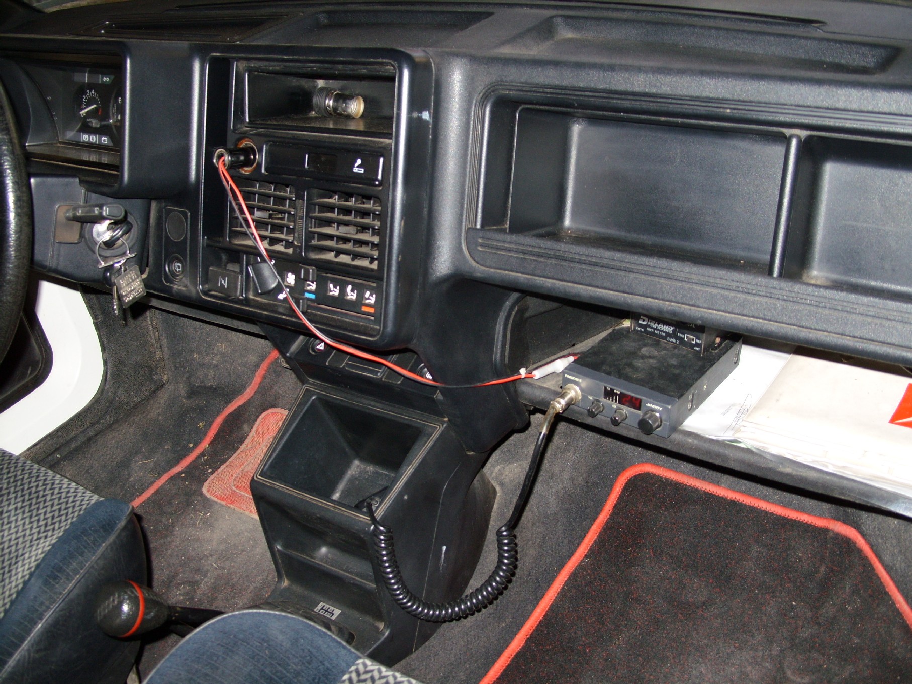

J'ai également fait l'acquisition d'un élément indispensable lors des sortie avec les loustics du Nord

Superbe :ok:

cool Aurélien :ok: qu"avec jean Jacques :ok: vous avez enfin réussi trouver ce soucis de freinage ;) mais bon maintenant j'en connais un qui, lors des sorties va s'en donner à coeur joie <oo> n'est-ce pas Jean-Jacques :lol: :lol:
Bon en ce qui concerne ton investissement, saches qu'il sera vite ammorti :ok: nous on ne fonctionne plus qu'avec ça :ok:

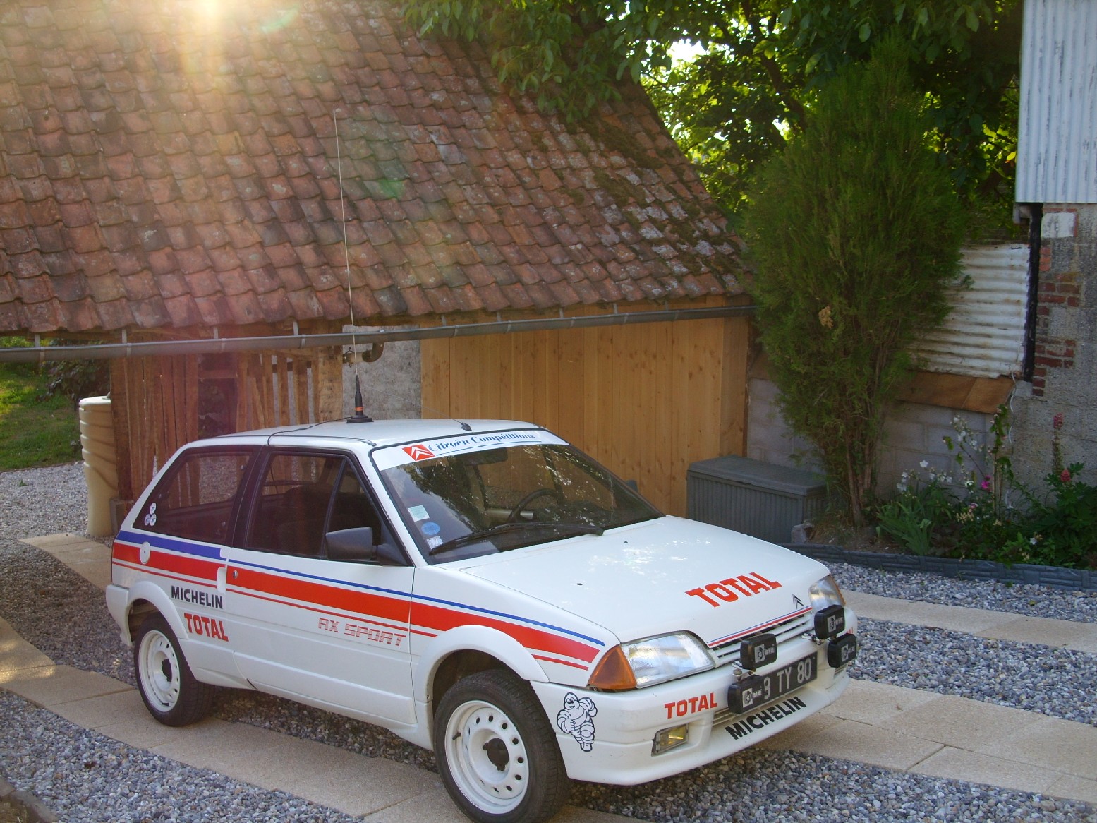

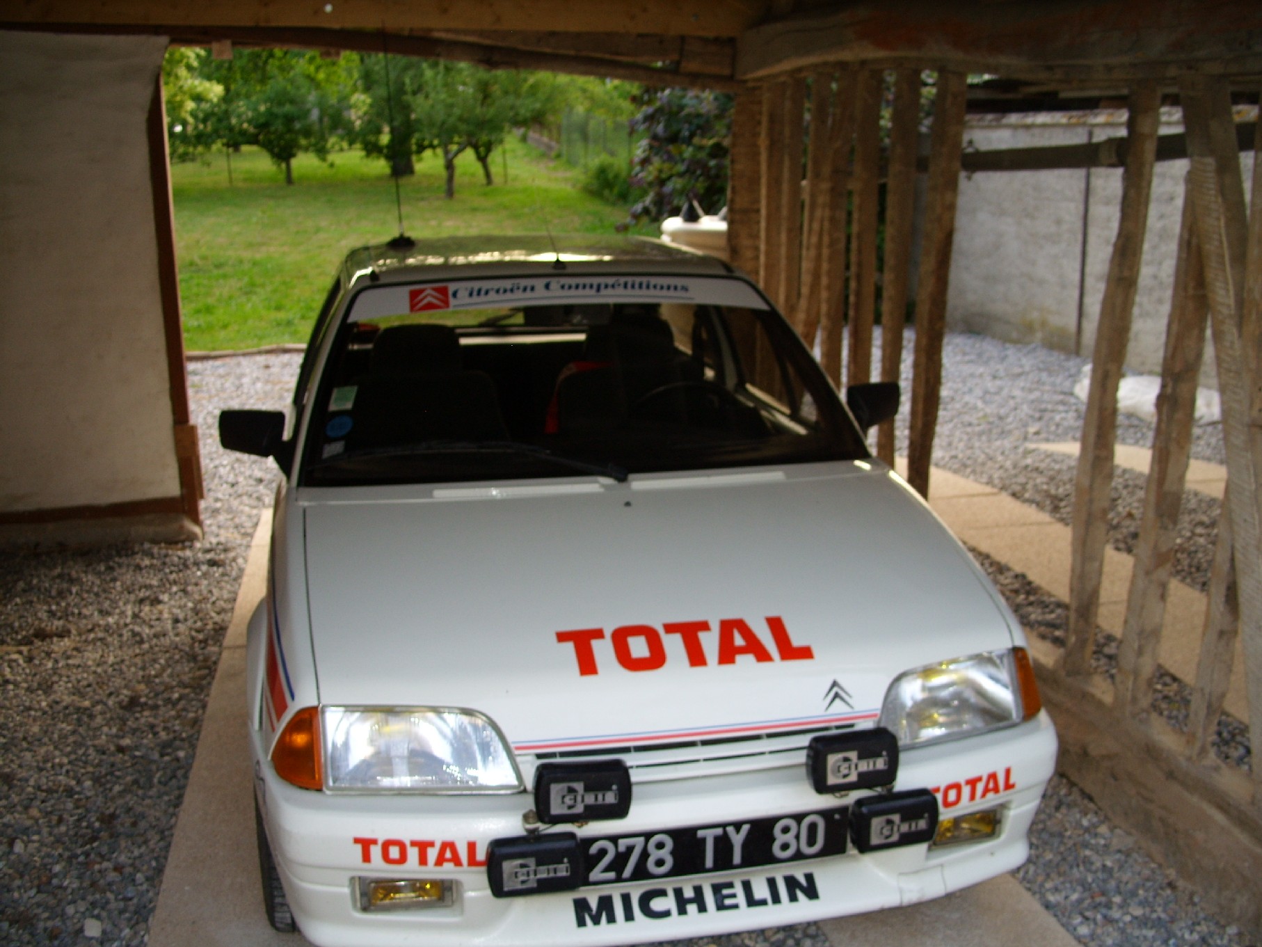

la challenge est passé au CT sans soucis, j’attends toujours les plaquettes j'espere les avoir le WE avant l'avesnois afin de pouvoir les roder un peu
Ca faisait un moment que je cherchait une deuxième cibi afin d'en avoir une dans chaque voiture, ma marraine en avait une et me l'a donné
Avec cette antenne ca lui donne un aspect GrA d’époque <oo>

c'est clair Old School à souhait :wub:

trop belle cette AX !!! et avec l'antenne :ok: :D

Trop classe Aurélien c'est vraiment joli cette Challenge avec cette grande antenne, du style voiture téléguidée des années 80, enfin sache que après avoir gouté à ce merveilleux moyen de communication, tu ne pourras plus t'en passer :ok:
