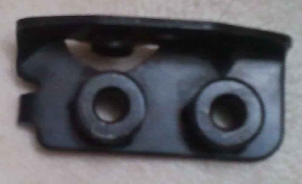

sur les 5 portes (du moins celle avant 87) le verrouillage de ceinture est vissée dans une cale en alu qui fait pas loin de 3cm d'épais donc elle relèvera le siège, je n'ai pas vu les montage des autres plus récente, mais c'est pour compenser la hauteur du système de basculement présent sur les 3 portes
elle est finie
Samuel
Re: platine siège
Message par Samuel »
seby a écrit :sur les 5 portes (du moins celle avant 87) le verrouillage de ceinture est vissée dans une cale en alu qui fait pas loin de 3cm d'épais donc elle relèvera le siège, je n'ai pas vu les montage des autres plus récente, mais c'est pour compenser la hauteur du système de basculement présent sur les 3 portes
Après 87 je pense que c'est pareil mais pas en alu, bizarre quel soit en alu quand on sais que ils chercher tous pour faire des économies
seby
Messages : 1839
Localisation : si vous saviez
A été remercié : 1 fois
Re: platine siège
Message par seby »
:unsure: à non rien à voir celle que j'avais démonté je dois encore les avoir je les prendrais en photos si je les retrouves dans la taverne :lol:
avec des entretoise comme celle de ta photo samuel ça poserai soucis car si c'est à poser sur les platines comme j'ai fait les mienne, avec le réglage du siège on se retrouvera avec le crochet jamais au bon endroit car ce sera fixe à la caisse, moi je veux que ce soit réglable et variable avec le réglage du siège, de qoi s'amuser encore un peu
elle est finie
Samuel
Re: platine siège
:wacko: c'est pas fixe c'est d'origine sur les glissières 5 portes et elles avancent et reculent comme sur les 3 portes
seby
Messages : 1839
Re: platine siège
Message par seby »
oui je vois bien c'est en lieu et place des cales en alu que j'ai et ça vient entre la glissière et le siège c'est bien ce que je dis, mais ce que je voulais dire c'est que je ne peux pas monter ça sur mes platines car elles vont entre caisse et glissière et non entre glissière et siège donc je dois faire d'autre platine fixe au siège pour la ceinture
