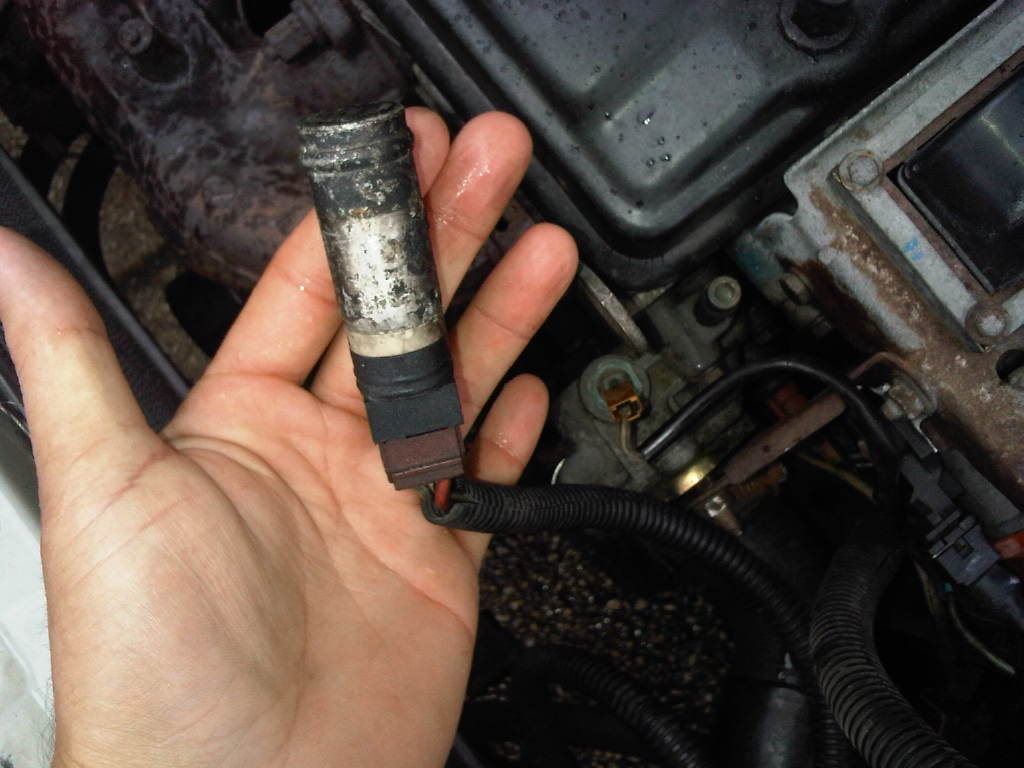

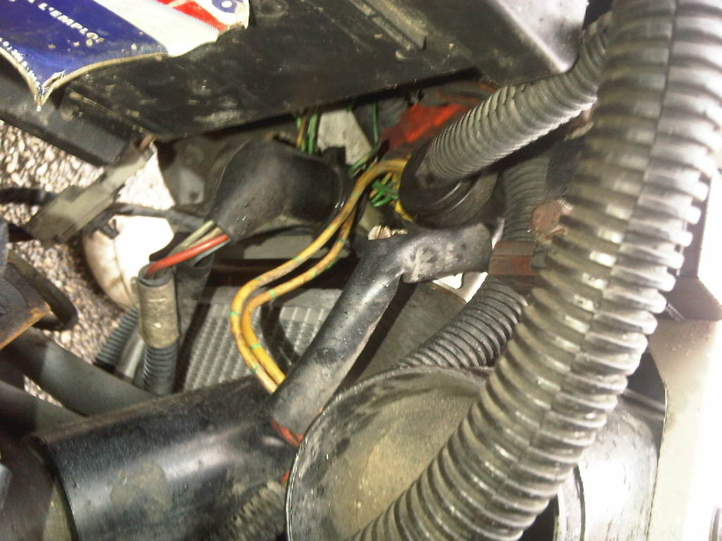

Re: Sonde température + chauffe moteur
Bonjour,
j'ai fais quelques photo pour vous montrez la sonde et le côté droit du radiateur avec les deux prises entourées en rouges.
Tout à l'air d'être correctement branché donc je me demande où va cette sonde?!
elle doit être clipsée sur le haut du radiateurToon205 a écrit :Bonjour,
Celle que tu as dans la main est celle qui régule la mise en activité de ton motoventilateur et qui commande son arrêt d'enclenchement.
Elle doit être clipsée sur le dessus de ton radiateur.
Tu as un autre fil (info alerte de T° d'eau) sur la culasse sous l'allumeur.
Regardes si les fils n'ont pas été inversé avec la sonde rhéostat sur le boitier d'eau, ça arrive souvent
Tu as avoir la cosse jaune sur le boitier d'eau
C'est bien ce qu'il me semblait, je ne peux pas clipser cette sonde sur le haut...
Est-ce dû au radiateur qui n'est pas d'origine?
Non, c'est juste qu'il a du être remplacé et qu'ils ont oublié de reriveter la pince
+1,....il te manque l'agrafe de fixation sur le radiateur,.....donc la sonde se ballade dans ton compartiment moteur.
