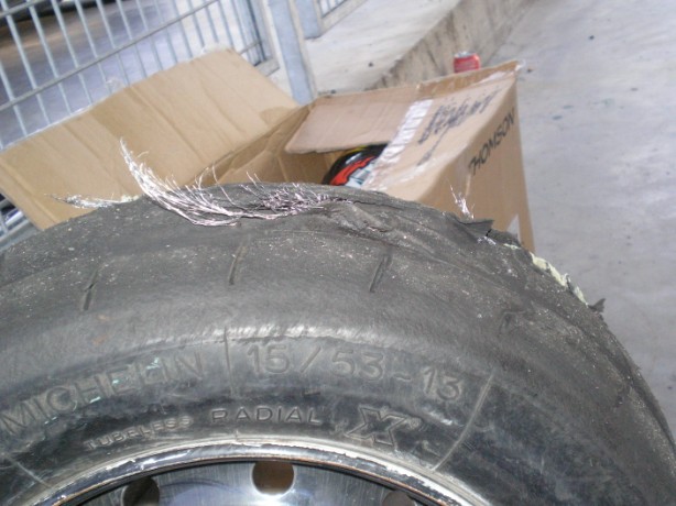

J'avoue j'ai fait le tour au ralentit, je pensais à un cardan.....
ps: BARBARE va !!! :mrgreen:
Messages : 37186
Has thanked : 2587 times
Been thanked : 1762 times
Re: Usure des pneus slick ?
La voiture va péter ??? :o
Non c'est les pneus :mrgreen:
